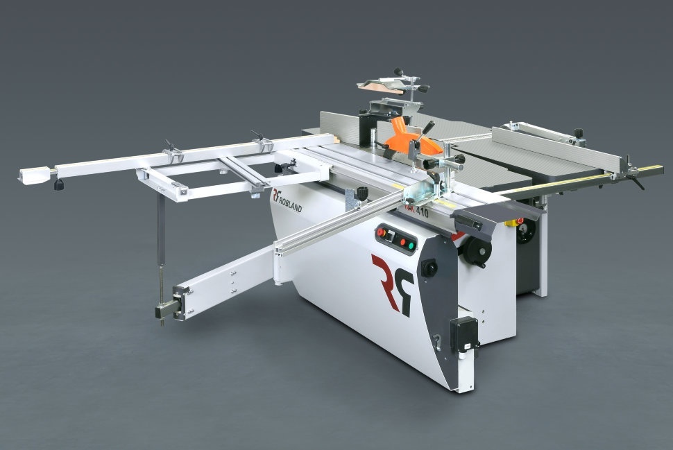

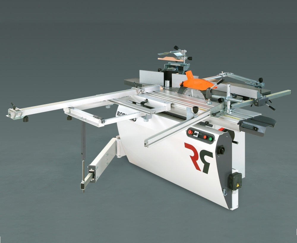

Комбинированный станок Robland NX 310 PRO
Комбинированные станки серии NX 310 PRO фирмы Robland предназначены для выполнения комплекса работ по обработке древесины и древесных материалов: пиление вдоль и поперек волокон, фугование, рейсмусование, фрезерование, сверление пазов.
Идеальное решение для небольших столярных мастерских. Комбинированные станки фирмы Robland позволяют соединить на небольшом пространстве несколько узлов так, чтобы работать с каждым из них было удобно, а по параметрам они ничем не уступают специализированным станкам с аналогичными функциями. Модель NX 310 PRO является компактным комбинированным станком, гарантирующим современное качество, точность и надежность.

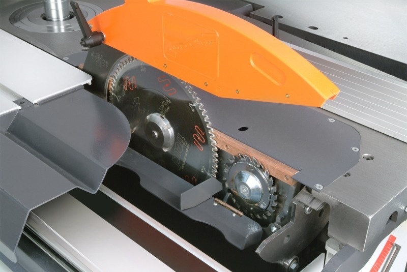

Все станки идут в двух исполнениях с подрезной пилой (привод от одного основного электродвигателя) или без неё (в этом случае основная пила ставится диаметром до 315 мм).
Конструкция станины обеспечивает максимальную устойчивость и прочность и изготовлена из 4-х миллиметрового листа. Широкая каретка 320 мм скользит по 8 упрочненным стальным быстросъемным круглым направляющим, по которым перемещаются стальные шарики в сепараторе. Это обеспечивает всей системе повышенную плавность перемещения и износостойкость.

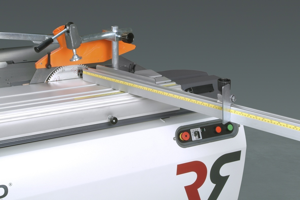

Все станки оснащены фронтальным столом с поддерживающей телескопической опорой и поперечной упорной линейкой с 2-мя откидными упорами. Это позволяет обрабатывать на станке листовые материалы, также возможно увеличение длинны каретки до 2050 мм.

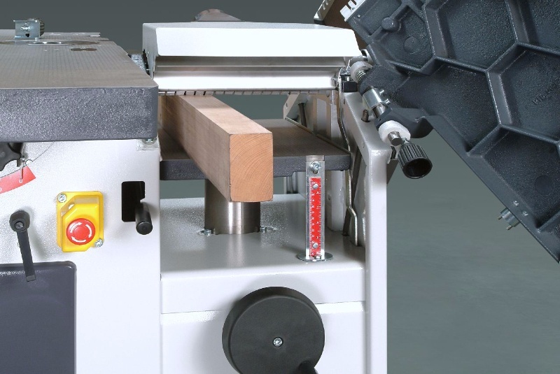

Три двигателя позволяют пильному, фрезерному и фуговально-рейсмусовому узлам работать независимо, но попеременно. Переключатель расположен на панели управления. Базовая комплектация включает в себя дополнительное оборудование, которое позволяет наиболее полноценно эксплуатировать станок.
Существует возможность увеличения стола фрезерного узла, а также установки стола для автоподатчика, который снимается, если автоподатчик не требуется (стандартная комплектация станка).
Механическая часть представляет собой продуманную и отработанную за многие годы конструкцию, благодаря чему станок очень надежен и прост в обслуживании и эксплуатации.
Станки фирмы Robland, за более чем 20 лет на российском рынке, зарекомендовали себя как очень надежные и неприхотливые машины.

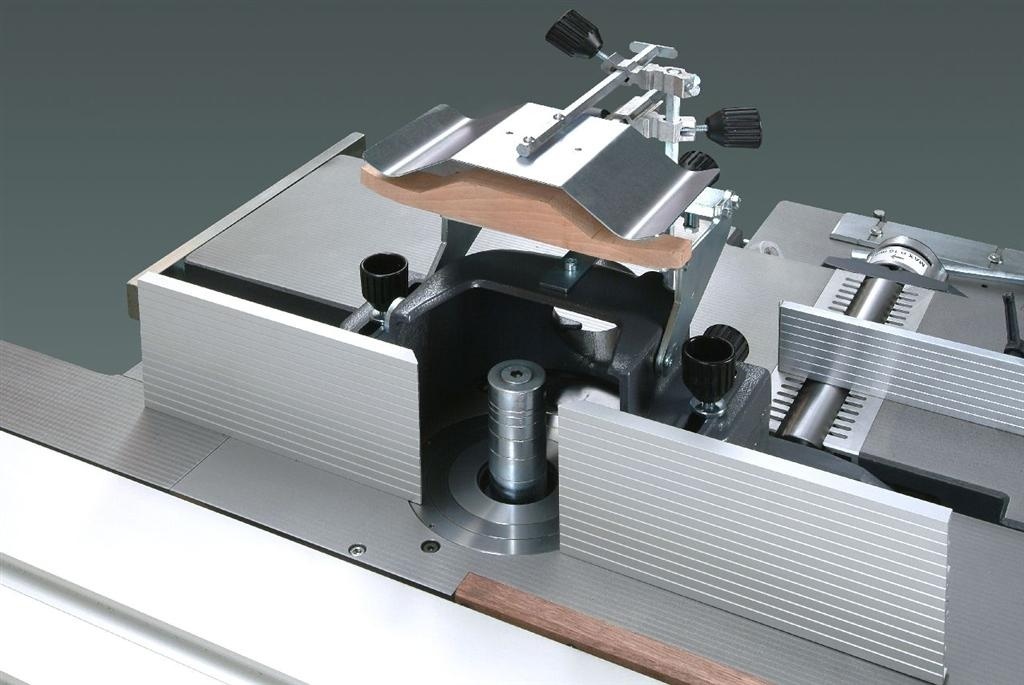

Маховик на фрезере с цифровым счетчиком
Дополнительный поддерживающий стол на каретке
Ограничительное кольцо защитного кожуха фрезы
Пиление
Длина пропила 1600 мм (опция 2500 мм)
Размеры каретки 1450 х 320 мм (опция 2050 мм)
Размеры основного чугунного стола 1080 х 410 мм
Максимальный диаметр пилы 315 х 30 мм / 250 мм с подрезной пилой
Высота пропила 107 мм / 85 мм
Угол наклона пильного узла 90 - 45 °
Максимальная глубина резания при наклоне 45° 65 мм / 55 мм
Частота вращения основного пильного диска 4500 об/мин
Мощность двигателя пилы 4 кВт
Ширина пиления по параллельной линейке 800 мм
Фрезерование
Мощность двигателя фрезерного узла 4 кВт
Диаметр шпинделя 30 мм (опция - 32, 50 мм)
Высота шпинделя 125 мм
Полезная (рабочая) высота шпинделя 120 мм
Ход шпинделя 140 мм
Частота вращения шпинделя 2900/4000/6000/7500 об/мин

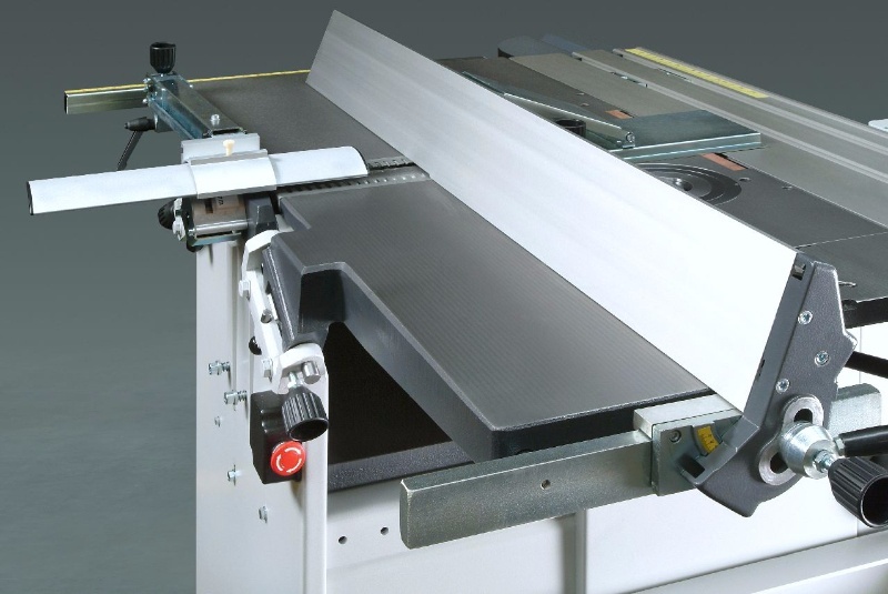

Фугование-рейсмусование
Ширина обработки 310 мм
Общая длина столов 1400 фуганок
Скорость подачи на рейсмусе 6 м/мин
Диаметр ножевого вала 70 мм
Количество ножей 3 шт
Размеры ножей 310 х 25 х 3 мм
Частота вращения ножевого вала 5500 об/мин
Наклон направляющей линейки 90 - 45 °
Максимальная толщина слоя, снимаемого за один проход 5 мм
Мощность двигателя 4 кВт
Максимальная толщина детали при рейсмусовании 230 мм

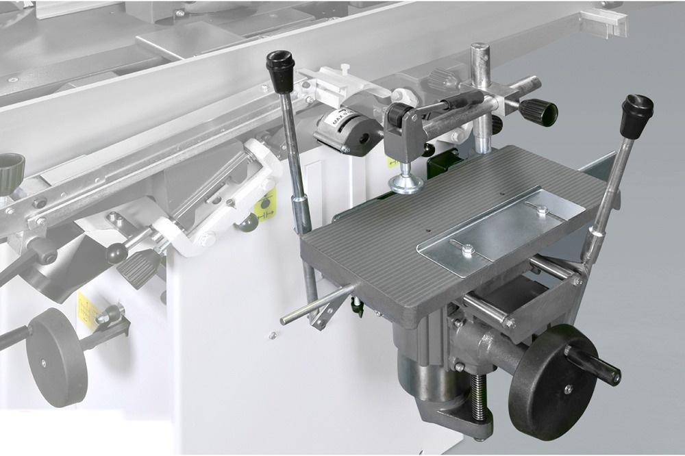

Сверление-пазование (опция)
Частота вращения сверла (фрезы) 5500 об/мин
Размер стола 200 х 425 мм
Ход стола 165 х 140 х 85 мм
