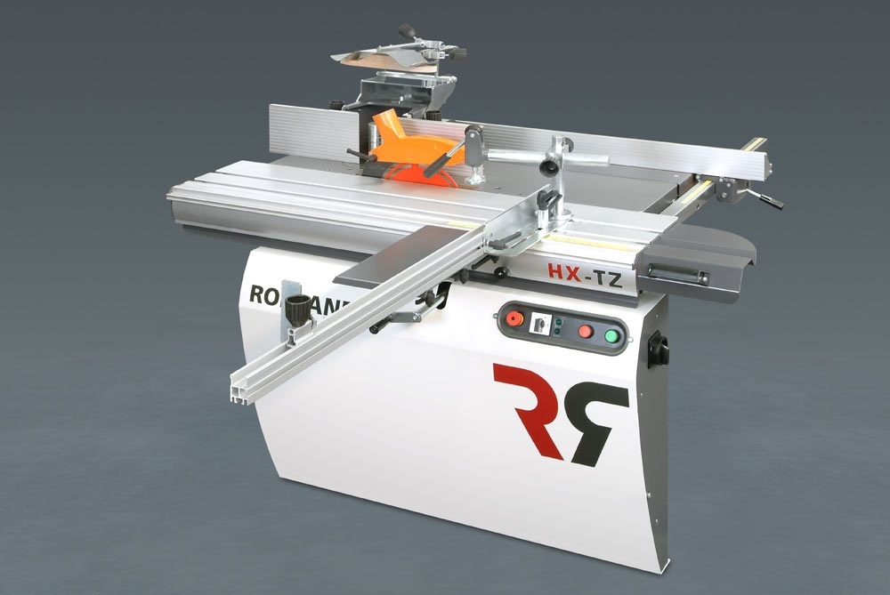

Комбинированный станок Robland HX TZ
Модель HX-TZ является пильно-фрезерным станком, гарантирующими современное качество, точность и надёжность Бельгийской компании Robland. Конструкция станины обеспечивает максимальную устойчивость и прочность и изготовлена из 4-х миллиметрового стального листа. На станине находится чугунный стол пильного и фрезерного узлов (общий вес станка - 340 кг).

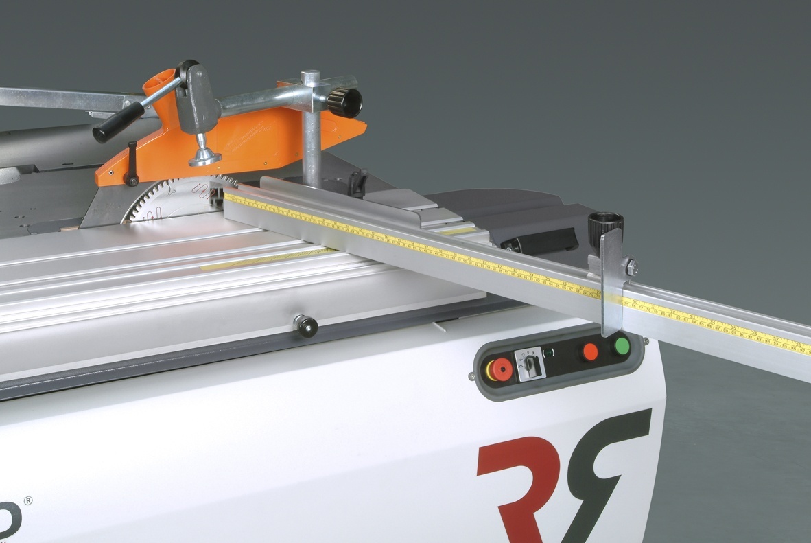

Широкая каретка 310 мм скользит по 8 упрочнённым стальным пруткам, впрессованным в алюминиевый профиль, по которым перемещаются стальные шарики.
Это обеспечивает всей системе износостойкость, кроме того не требуется частая очистка. Стандартная длина пропила 1 400 мм, мощности двигателей: 2х3 кВт.

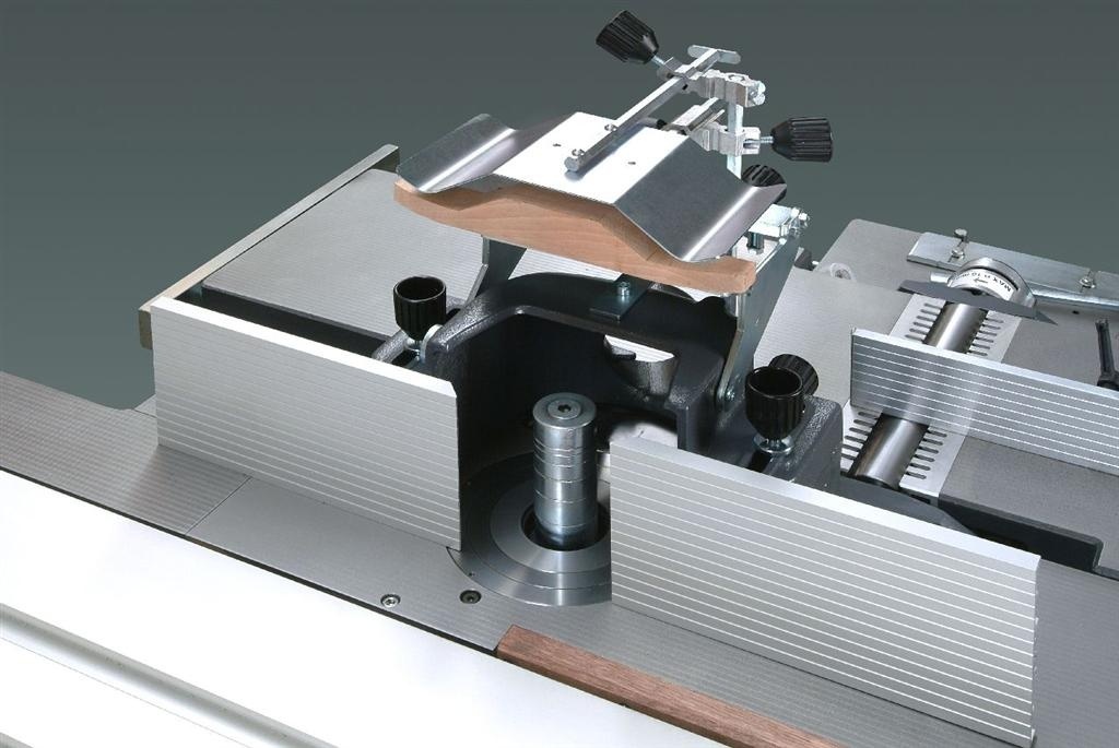

HX-TZ имеет небольшой фронтальный стол, метрическая линейка и упор на каретке оснащены эксцентриковым прижимом. Имеется возможность установки точных углов для резов. Стандартный диаметр шпинделя 30 или 32 мм, рабочая длина шпинделя 125 мм, ход вверх-вниз 140 мм. Максимальный диаметр инструмента 180 мм, шпиндель фиксируется при помощи рычага. Защитное ограждение шпинделя и толкатели заготовки обеспечивают безопасность оператора при работе.

Дополнительный защитный кожух на фрезере

Пиление
Длина пропила 1400 мм
Размеры каретки 1250 х 320 мм
Размеры основного чугунного стола 1077 х 273 мм
Максимальный диаметр пилы 250 х 30 мм
Высота пропила 85 мм
Угол наклона пильного узла 90 - 45 °
Максимальная глубина резания при наклоне 45° 55 мм
Частота вращения основного пильного диска 4500 об/мин
Мощность двигателя пилы 3 кВт
Ширина пиления по параллельной линейке 600 мм

Мощность двигателя фрезерного узла 3 кВт
Диаметр шпинделя 30 мм или 32 мм
Высота шпинделя 125 мм
Полезная (рабочая) высота шпинделя 120 мм
Ход шпинделя 140 мм
Частота вращения шпинделя 3000/6000 об/мин
Габариты станка в плане 1474 x 1430 x 990 мм
Напряжение 380 В
Вес 340 кг
