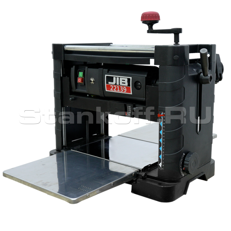

Настольный рейсмусовый станок JIB 22139 - это станок, который можно легко перемещать и быстро выполнять обработку заготовок, не испытывая недостатка в мощности двигателя.
В комплектацию станка входит режущий вал с 3 ножами.
Станок также оснащен двигателем мощностью 2 кВт, выдающий частоту вращения режущего вала 9000 об/мин и скорость подачи заготовки 6,7 м/ мин, возвратными роликами, установленными сверху, и рабочим из литого алюминия с накладкой из стали.
Стопор фиксации режущего блока в рабочем положении устраняет люфт, что исключает образование ступеньки и обеспечивает высочайший уровень точности и стабильности в своем классе.
Когтевая защита предохраняет от обратного удара заготовки. Станок оборудован встроенной системой пылеудаления с турбиной.
Прочная литая конструкция обеспечивает точность работы и позволит использовать станок долгое время.
