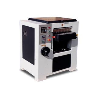

Строгально рейсмусовый станок МВ830
Рейсмусовый станок МВ 830 с ленточной подачей предназначен для высокоточного строгания досок, бруса и мебельных щитов шириной до 830 мм в заданный размер по толщине. Надежная конструкция и простота эксплуатации делают станок эффективным решением для деревообрабатывающих производств различного масштаба.
Особенности
  • Тяжелая станина станка
  • Лёгкий доступ ко всем узлам
  • Цифровая система индикации и управления
  • Инвертор для бесступенчатого переключения скорости подачи в широком диапазоне
  • Возможность ручной настройки высоты обработки
  • Электроподъём стола
Ширина обрабатываемой детали, мм20-830
Толщина обрабатываемой детали, мм10-270
Минимальная длина обрабатываемой детали, мм230
Скорость вращения шейперного вала, об/мин5200
Количество ножей на валу, шт4
Размер ножей, мм830x32x3
Диаметр патрубка под аспирацию, мм150
Количество патрубков под аспирацию, шт.1
Диаметр ножевого барабана, мм108
Скорость подачи материала, м/мин5,5-18
Мощность электродвигателя подачи, кВт1,1
Мощность электродвигателя подъема стола, кВт0,75
Мощность основного электродвигателя, кВт9
Суммарная мощность, кВт11,85
Габариты (ДxШxВ), мм1400x1200x1300
Транспортные габариты (ДxШxВ), мм1450x1250x1350
Вес, кг930
