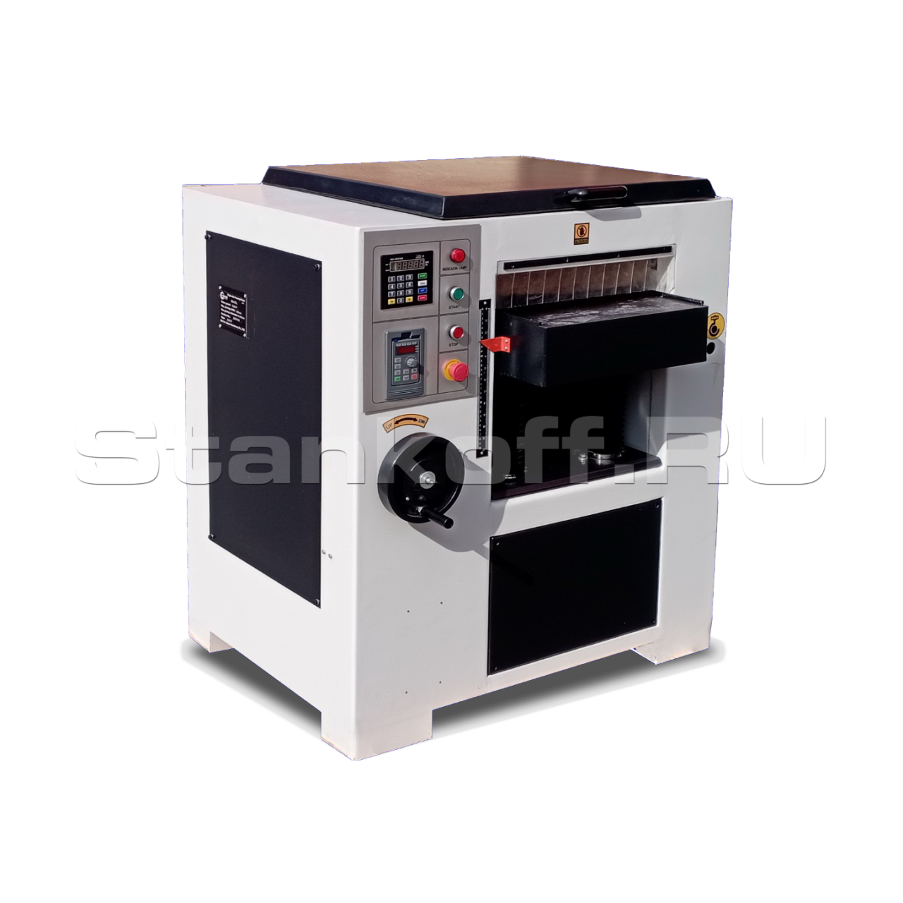

Строгально рейсмусовый станок МВ430

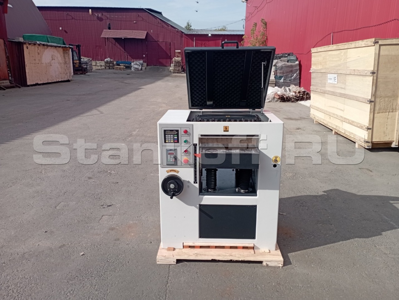

Строгально рейсмусовый станок МВ430 предназначен для плоскостного строгания досок, брусков и щитов шириной до 430 мм с точной подгонкой по толщине. Модель МВ430 зарекомендовала себя как надёжное и удобное в эксплуатации оборудование.
Особенности
  • Прочная и устойчивая станина;
  • Удобный доступ ко всем узлам и механизмам;

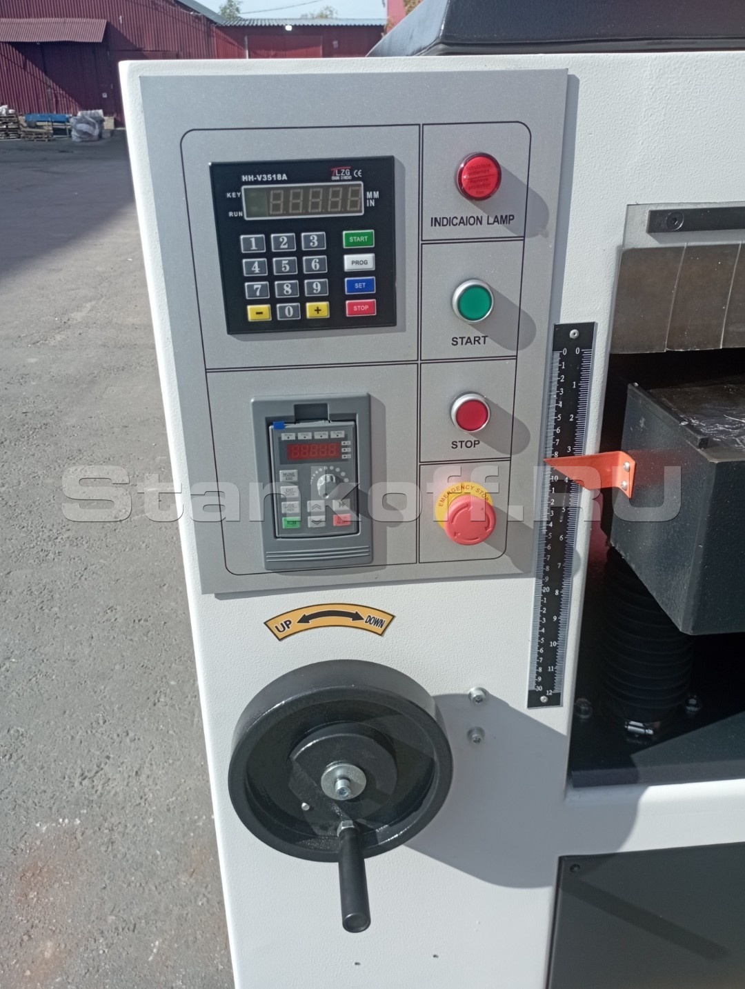

  • Цифровая система управления и индикации;
  • Инвертор для бесступенчатого регулирования скорости подачи;
  • Возможность ручной настройки высоты обработки.
Ширина обрабатываемой детали, мм 20-430
Толщина обрабатываемой детали, мм 10-270
Максимальный съём, мм 5
Минимальная длина обрабатываемой детали, мм 230
Скорость вращения ножевого вала, об/мин 5200
Количество ножей на ножевом валу, шт 4
Размер ножей шейперного вала, мм 430x30x3

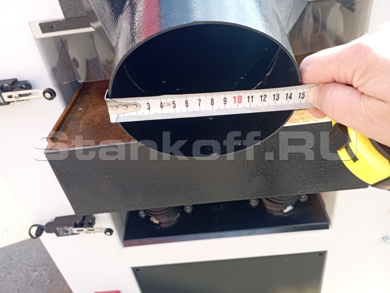

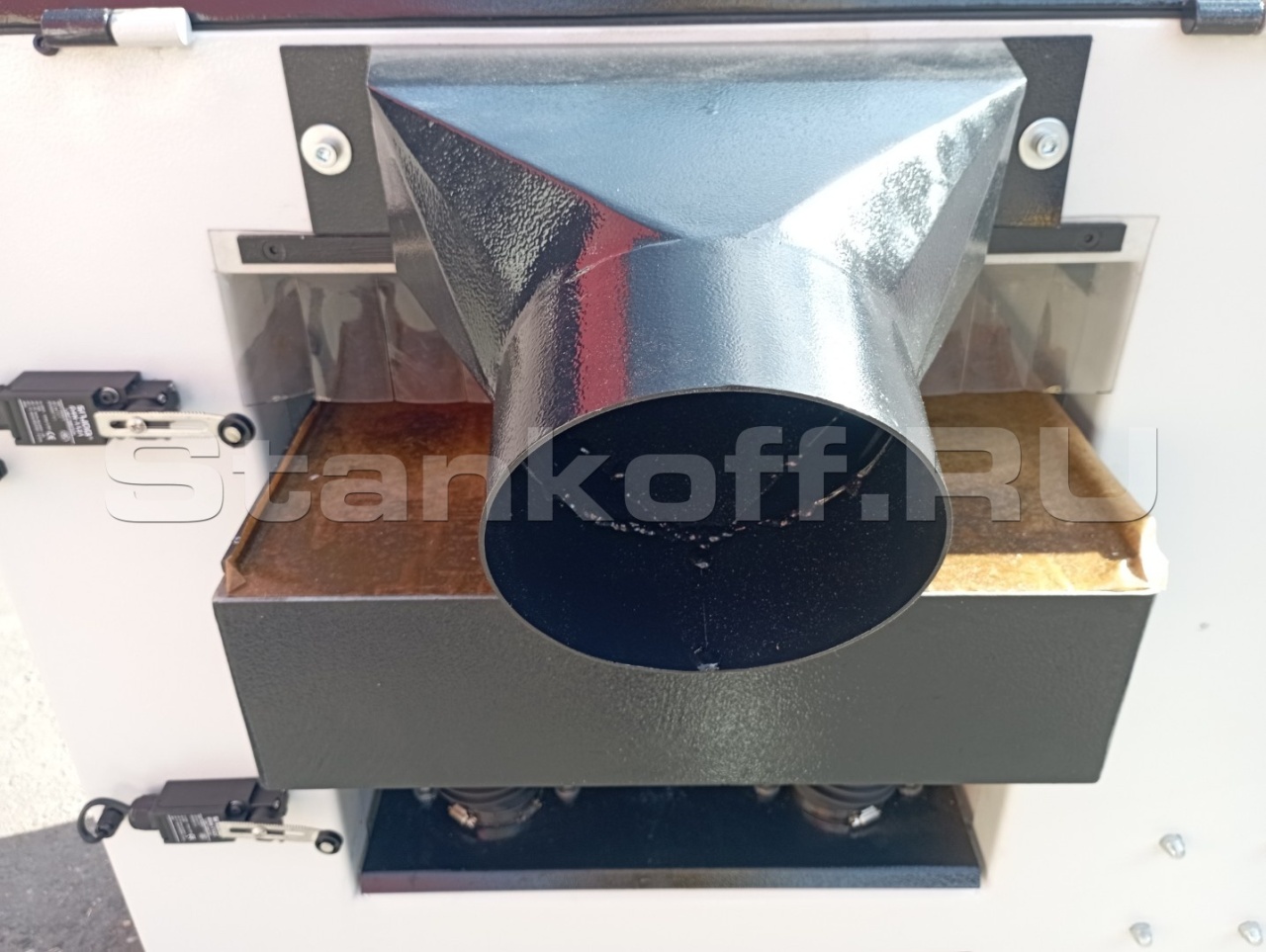

Диаметры патрубков под аспирацию, мм 150
Количество патрубков под аспирацию, шт 1
Диаметр ножевого барабана, мм 108
Скорость подачи материала, м/мин 5,5-18

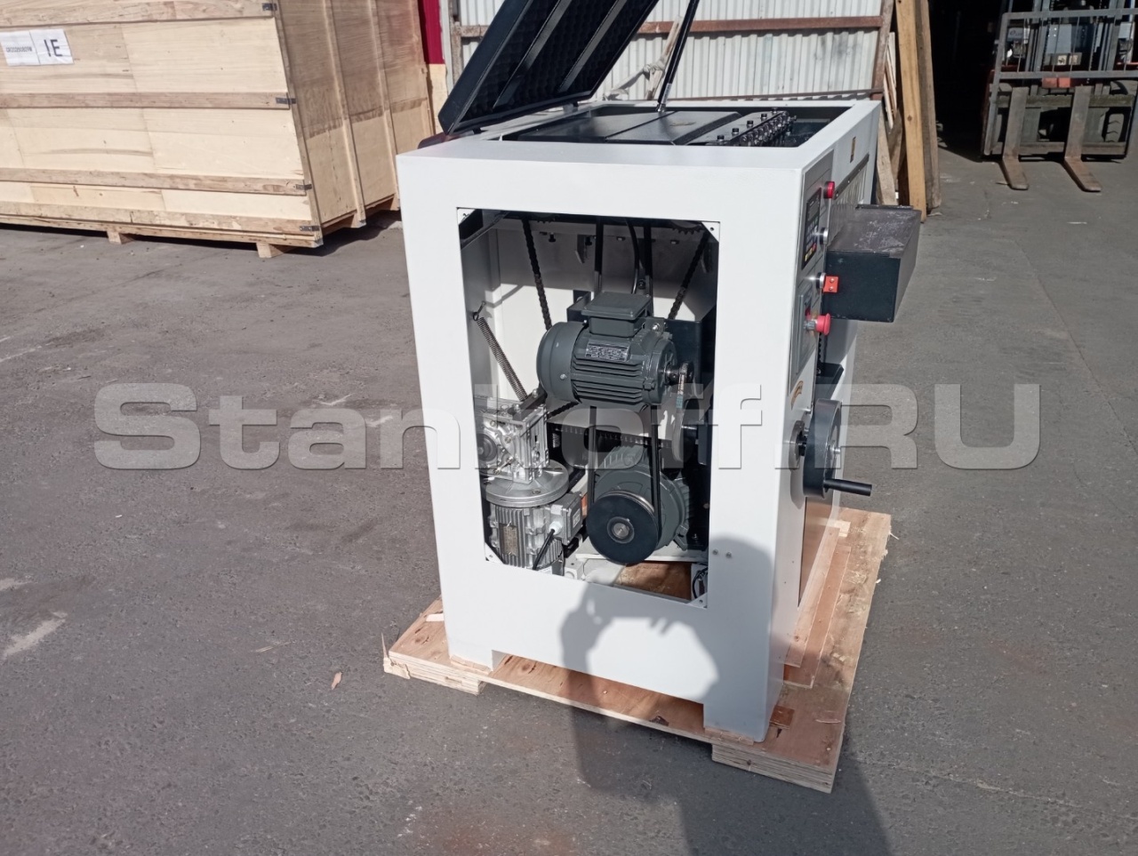

Мощность электродвигателя подачи, кВт 1,1
Мощность электродвигателя подъёма стола, кВт 0,75
Мощность основного электродвигателя, кВт 5,5
Суммарная мощность, кВт 6,25
Габариты (Д×Ш×В), мм 1200x1000x1160
Транспортные габариты (ящик), м 1,1x1,1x1,2
Масса, кг 600
