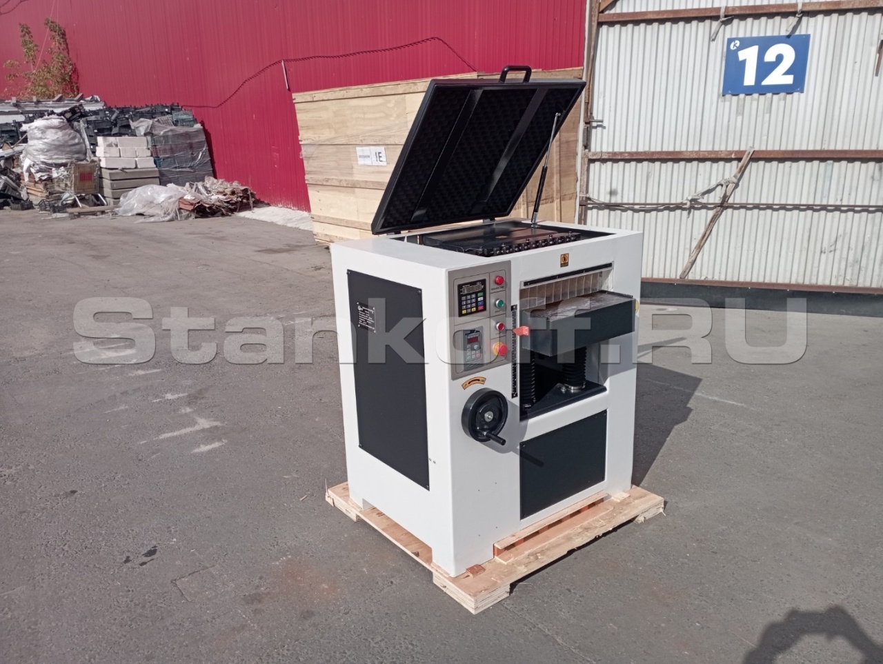

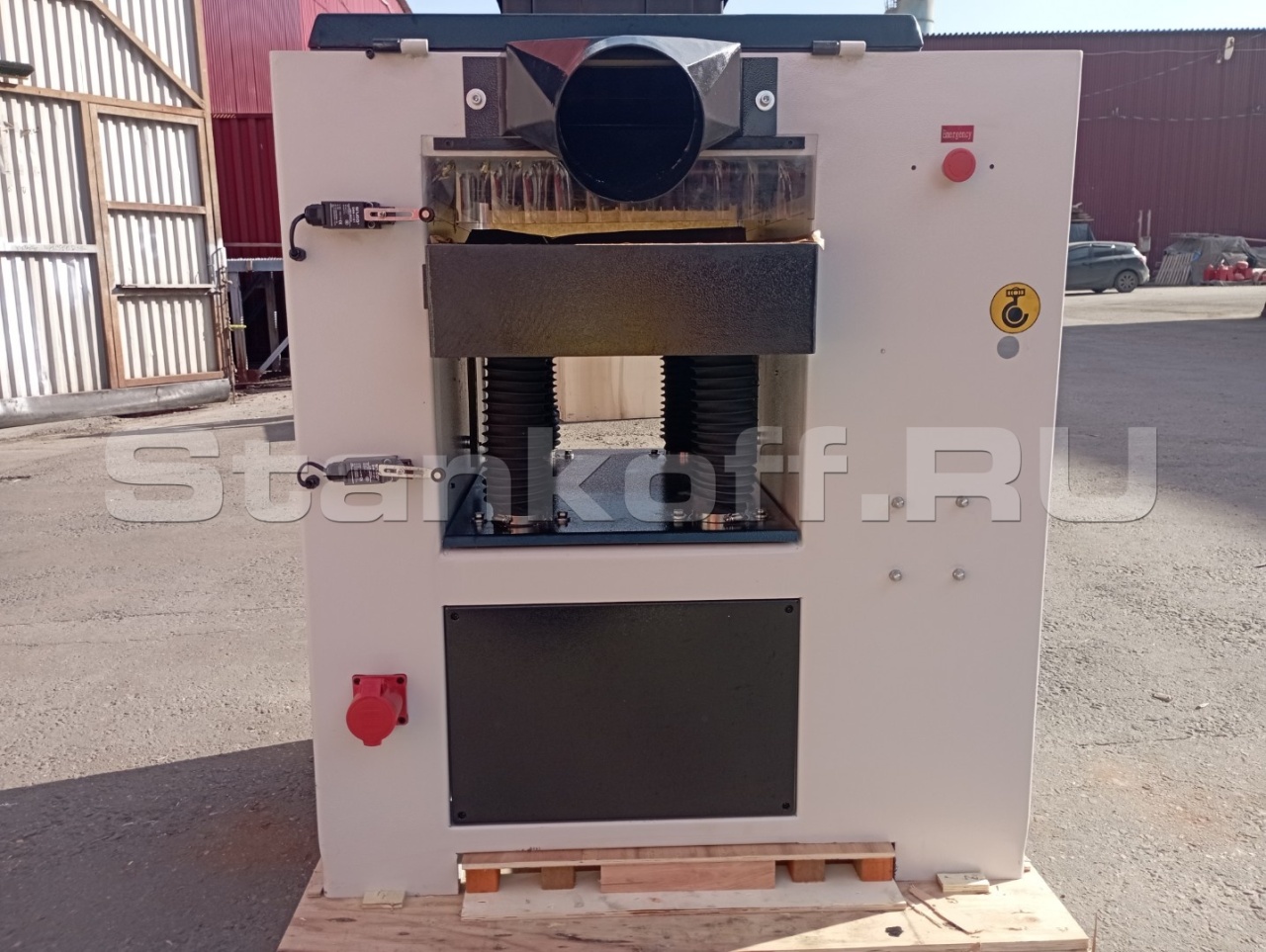

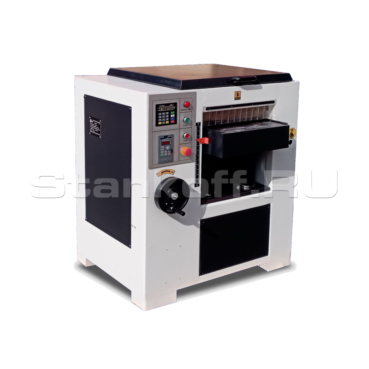

Строгально рейсмусовый станок МВ430L
Станок предназначен для плоскостного строгания досок, брусков и щитов шириной до 430 мм с точной регулировкой толщины и превосходной чистотой обработки. Модель МВ430L зарекомендовала себя как надёжное и удобное в эксплуатации оборудование.
Особенности
  • Прочная и массивная станина обеспечивает стабильность работы;
  • Удобный доступ ко всем узлам для обслуживания и настройки;

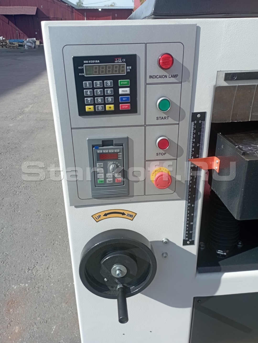

  • Цифровая система индикации и управления повышает точность работы;
  • Инвертор позволяет плавно регулировать скорость подачи в широком диапазоне;
  • Возможность ручной настройки высоты обработки;

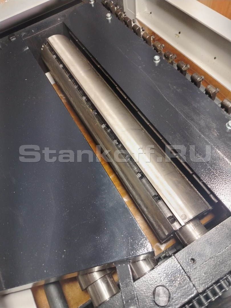

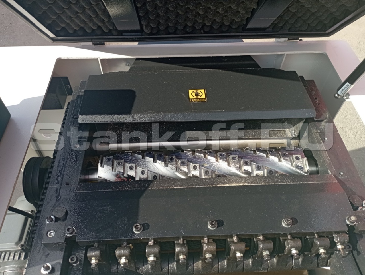

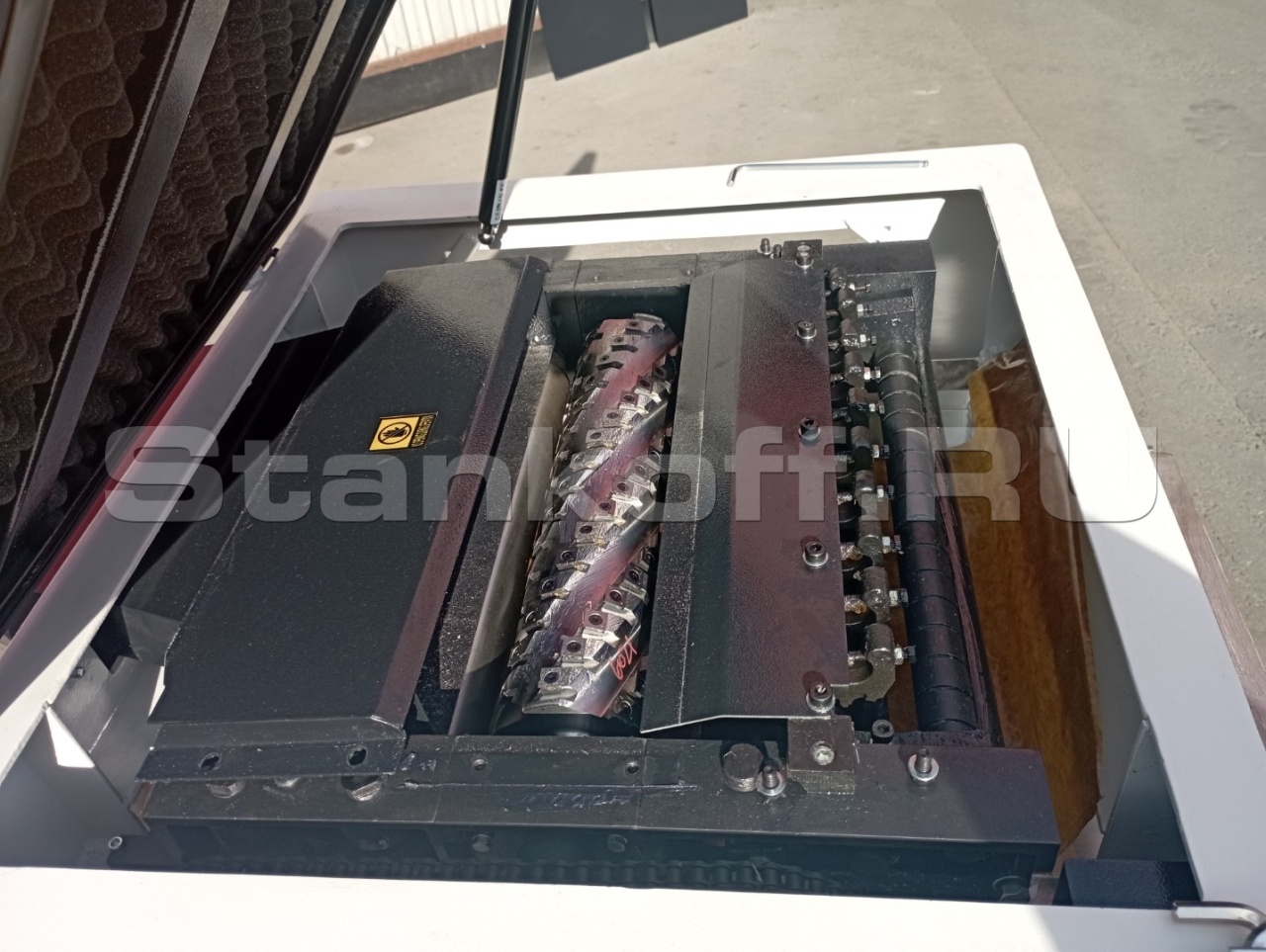

  • Шейперный барабан обеспечивает максимально чистую поверхность обрабатываемых деталей.

Скорость вращения ножевого вала, об/мин5200
Количество ножей на ножевом валу, шт108
Размер ножей шейперного вала, мм15х15х2,5

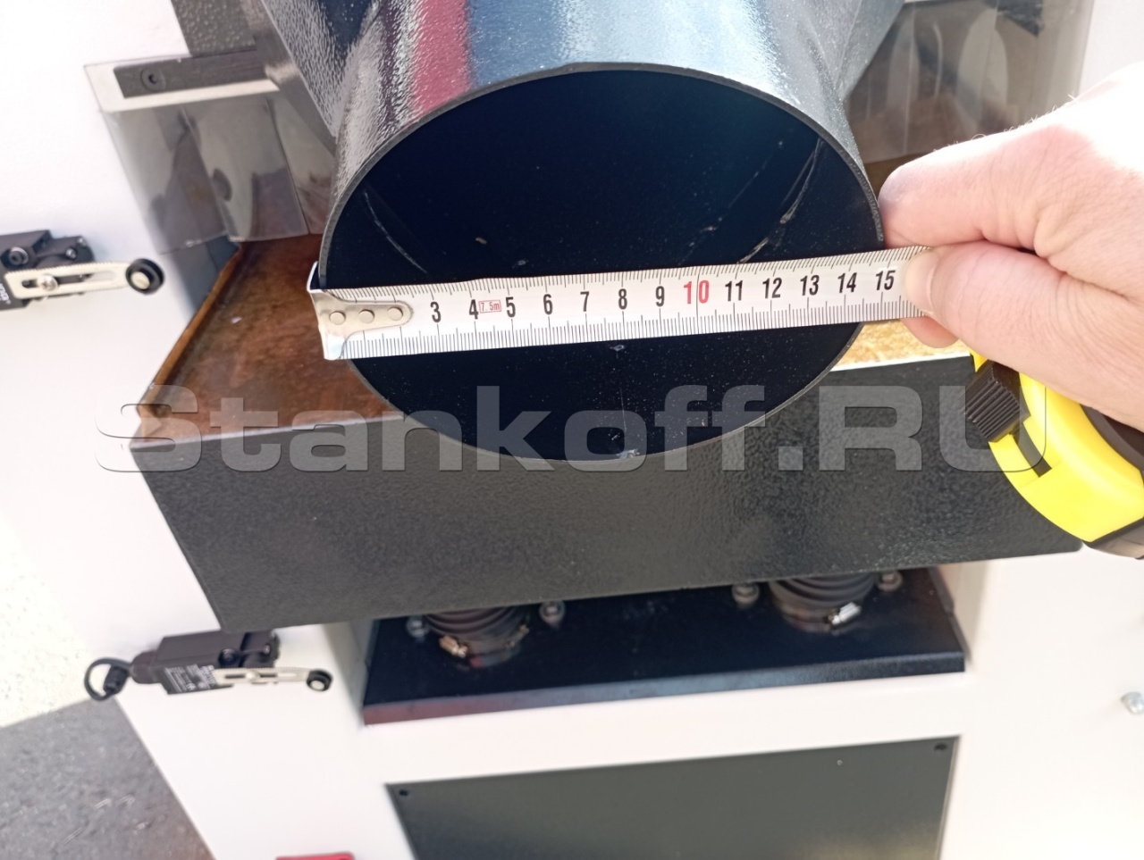

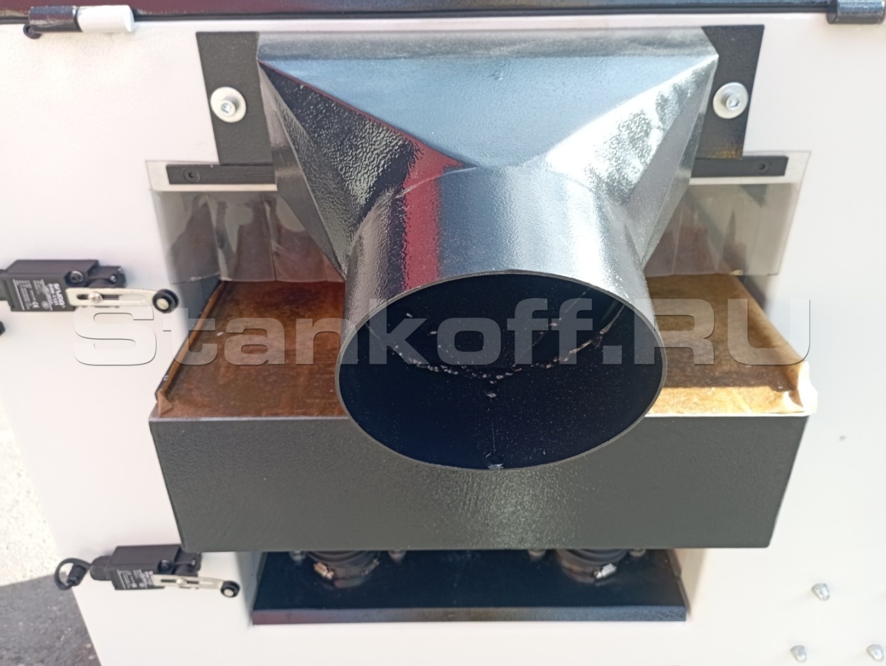

Диаметры патрубков под аспирацию, мм150
Количество патрубков под аспирацию, шт1

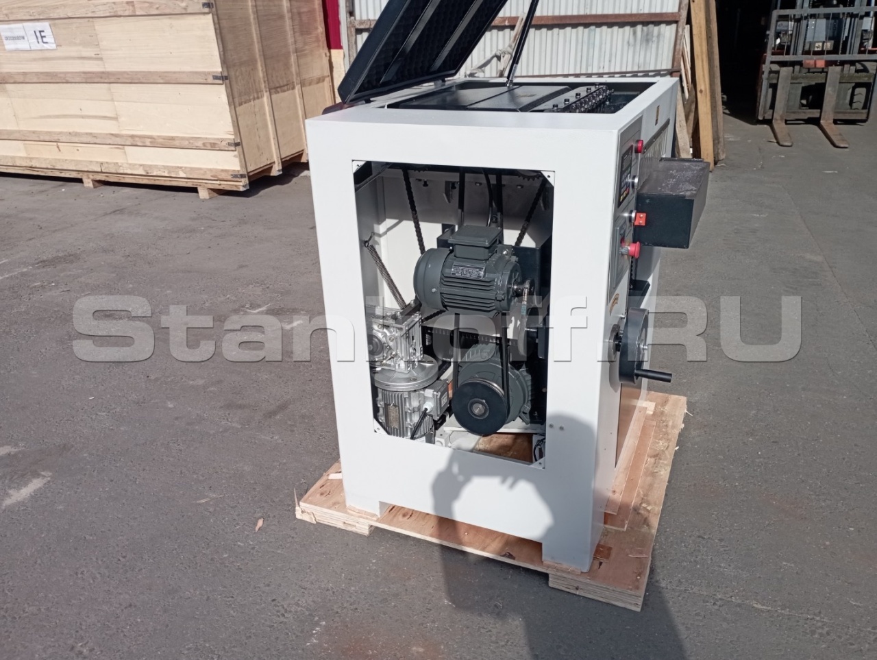

Мощность электродвигателя подачи, кВт1,1
Мощность электродвигателя подъёма стола, кВт0,75
Мощность основного электродвигателя, кВт5,5
