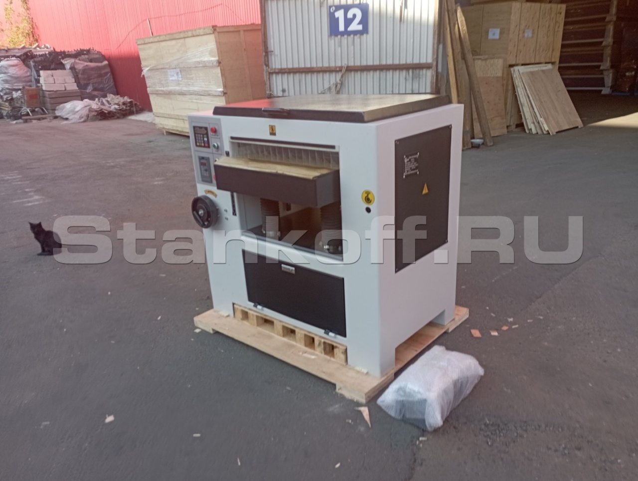

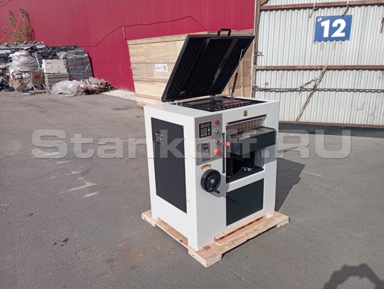

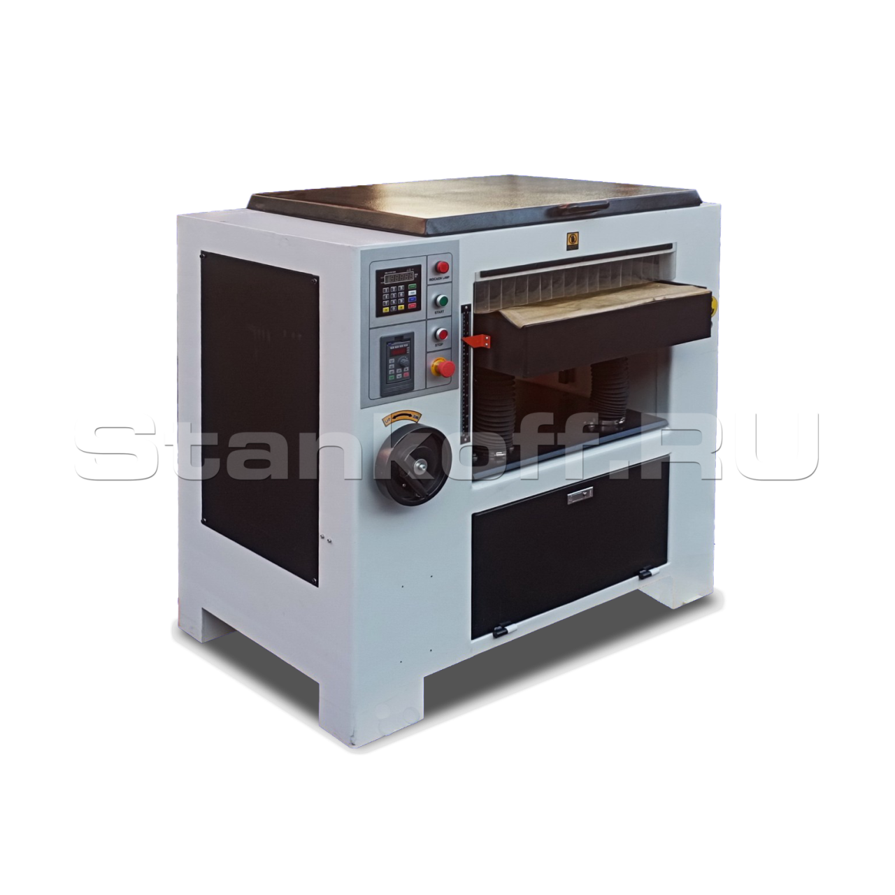

Строгально рейсмусовый станок МВ630

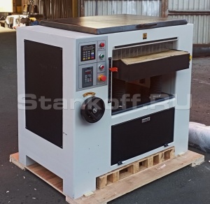

Строгально рейсмусовый станок МВ630 предназначен для плоского строгания досок, брусков и щитов шириной до 630 мм с обеспечением заданного размера по толщине.
Особенности

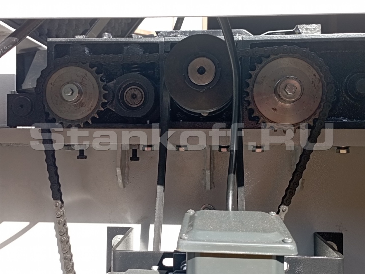

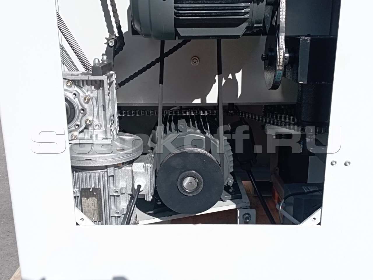

  • Упрочнённая, массивная станина, обеспечивающая устойчивость и минимальные вибрации при работе;
  • Удобный доступ ко всем узлам и механизмам для обслуживания и регулировки;

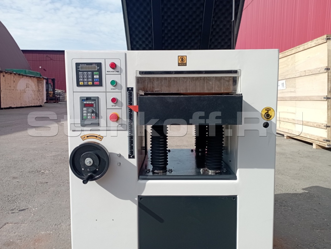

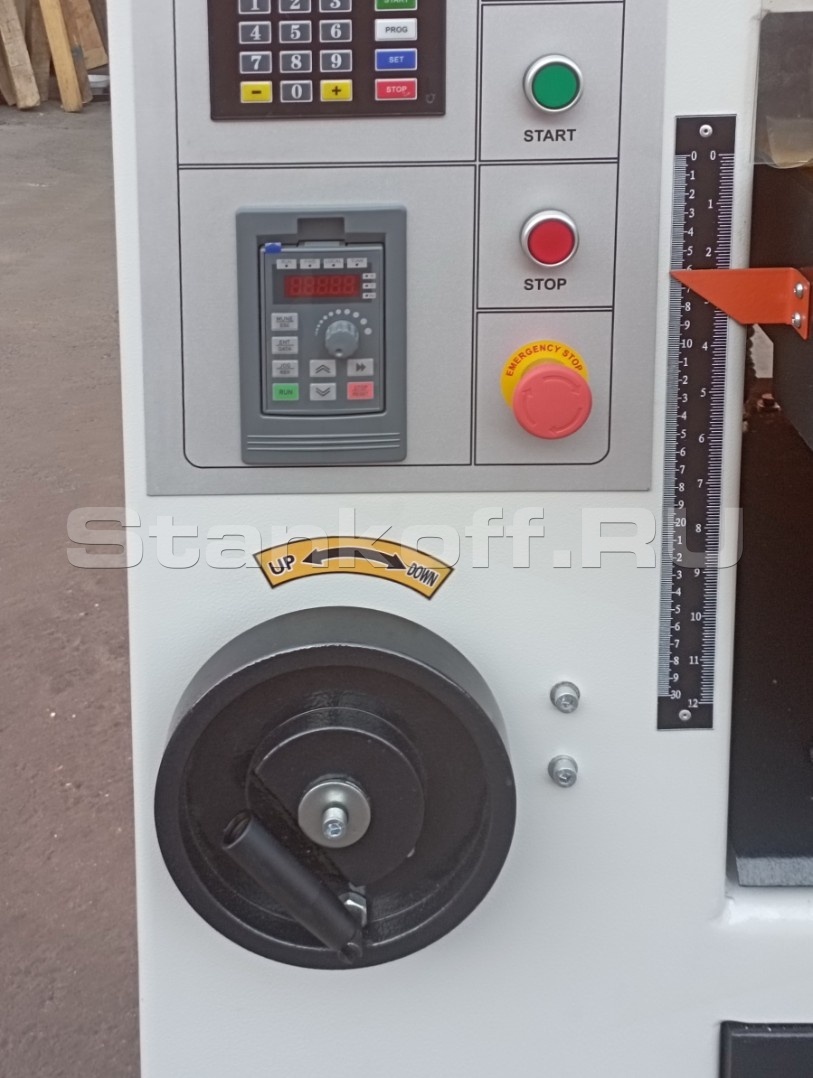

  • Цифровая система индикации и управления параметрами обработки;
  • Наличие инвертора, позволяющего плавно регулировать скорость подачи в широком диапазоне;
  • Возможность ручной установки высоты обработки для точной подстройки под требуемые размеры заготовки.

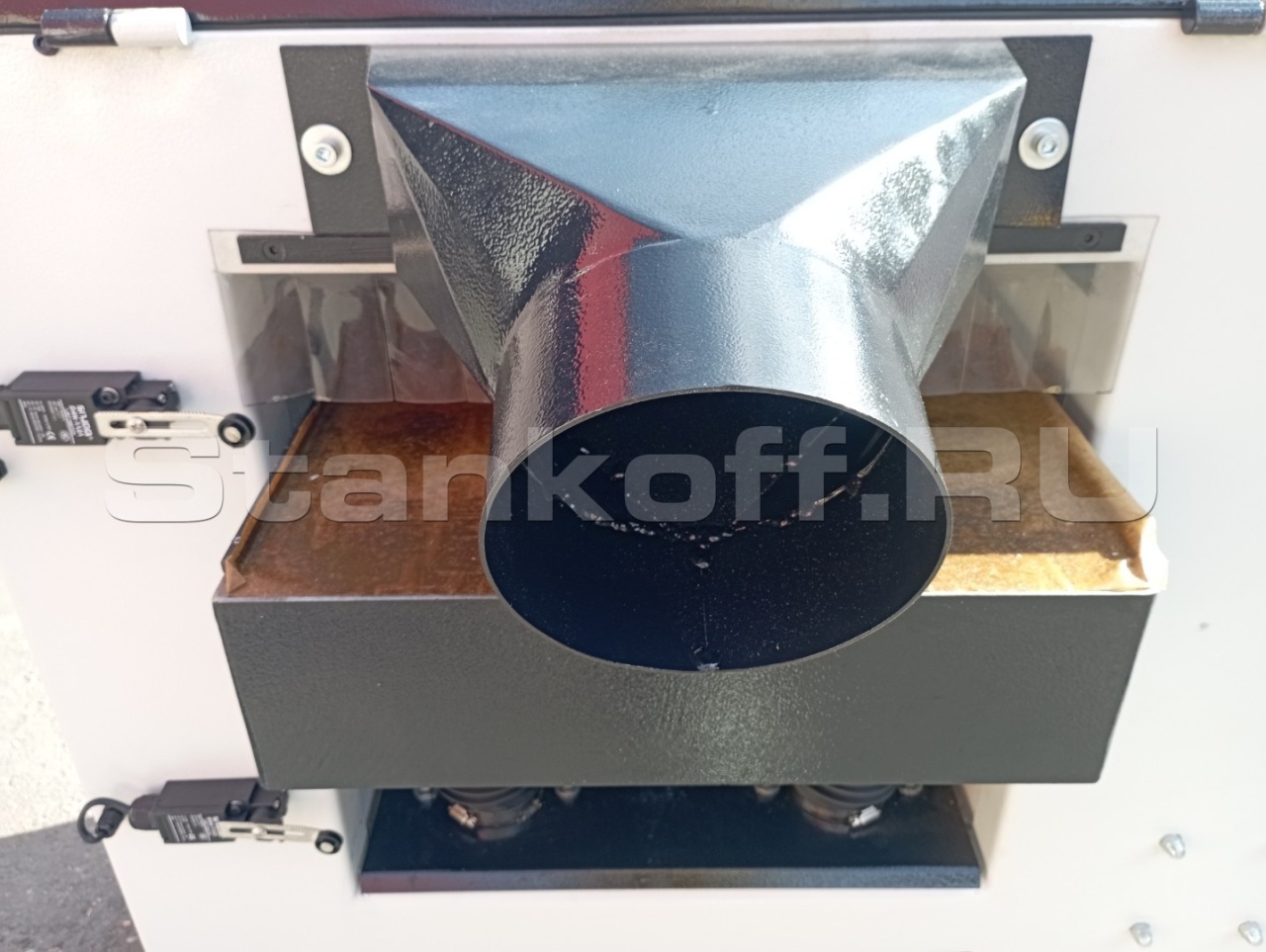

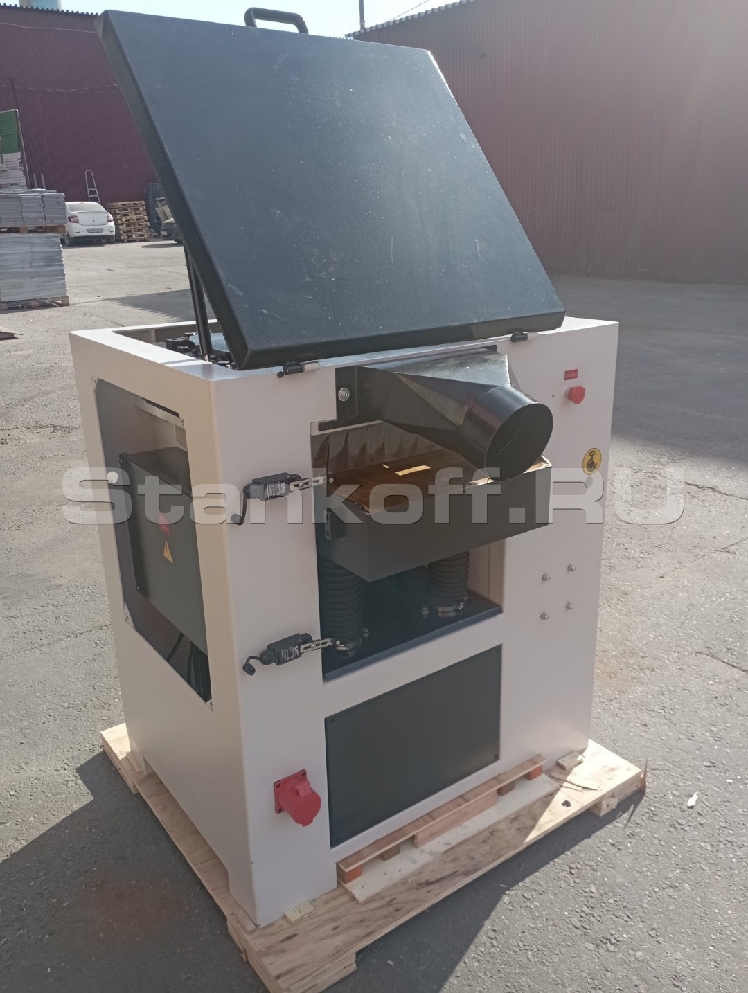

Диаметры патрубков под аспирацию, мм150
Количество патрубков под аспирацию, шт1

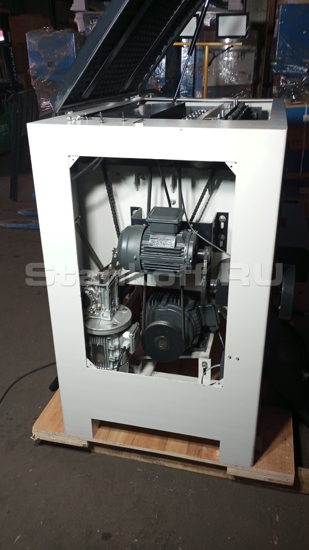

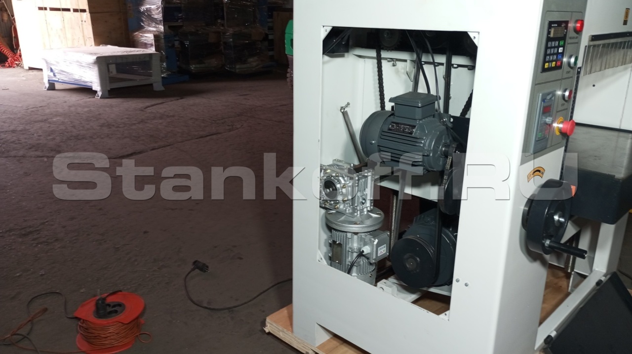

Мощность электродвигателя подачи, кВт1,1
Мощность электродвигателя подъёма стола, кВт0,75
Мощность основного электродвигателя, кВт7,5
Суммарная мощность, кВт8,25
