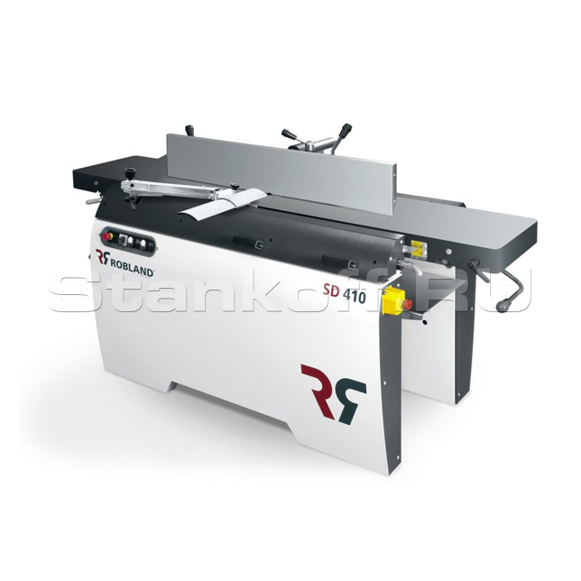

Фуговально-рейсмусовый станок ROBLAND SD410 II
Предназначен для обработки заготовок по толщине, ширине и кромке. Столы станка длиной 2000 миллиметров позволяют работать с длинными заготовками. Базовая комплектация включает двигатель мощностью 4,5 киловатта. Кроме того, станок оснащён наклонной линейкой, защитным ограждением строгального вала и прочным чугунным столом.
