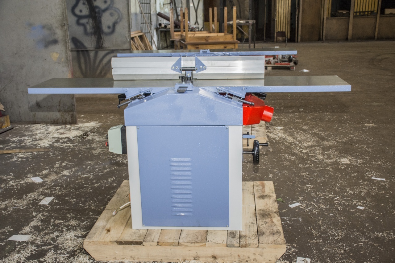

Фуговально-рейсмусоввый станок KAD-400 - изделие современного технического уровня для комплексной обработки деталей из различных пород древесины:
  • фугование по плоскости и кромке
  • рейсмусование с автоматической подачей заготовки 8 м/мин

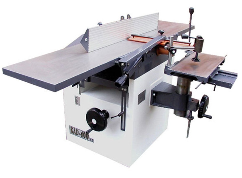

  • литые чугунные столы
  • пазовальное устройство - опция по отдельному заказу
Станок обеспечивает безопасные условия работы: все режущие инструменты имеют ограждения и в нерабочем положении находятся под столом станка.
Жесткая станина и литые столы снижают вибрацию и сохраняют точность длительное время.

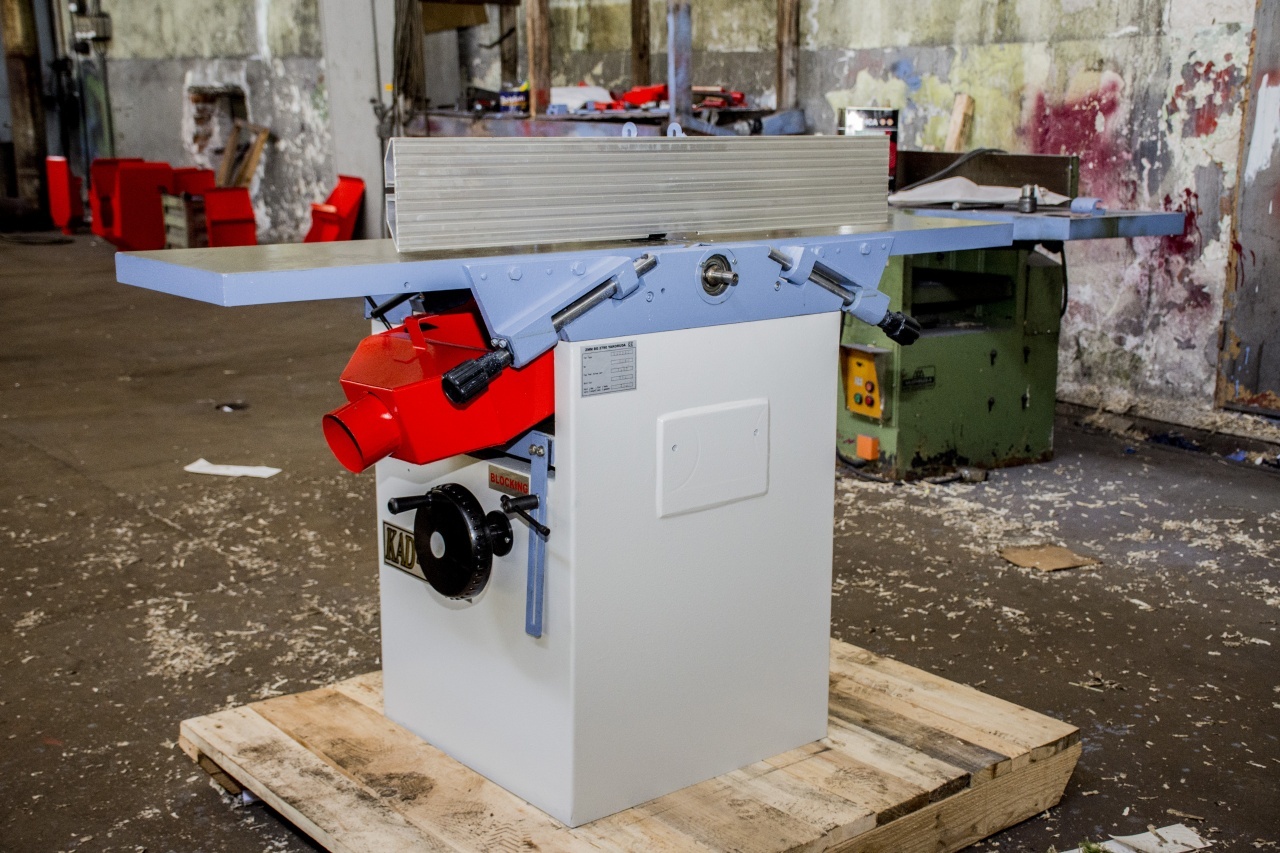

Особенности конструкции

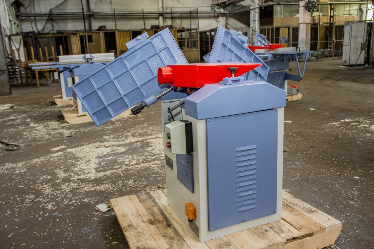

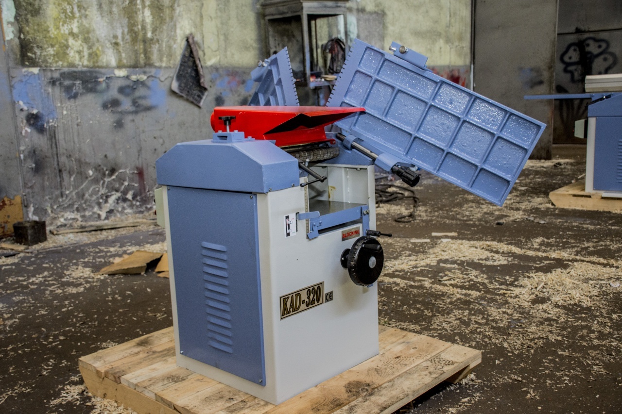

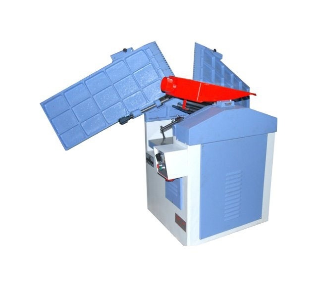

При рейсмусовании фуговальные столы откидываются.
Ножевой вал при рейсмусовании находится в кожухе с патрубком под стружкоотсос.
Столы литые.
При рейсмусовании заготовка на входе протягивается рифленым металлическим валом, на выходе гладким чтобы не портить строганную поверхность.

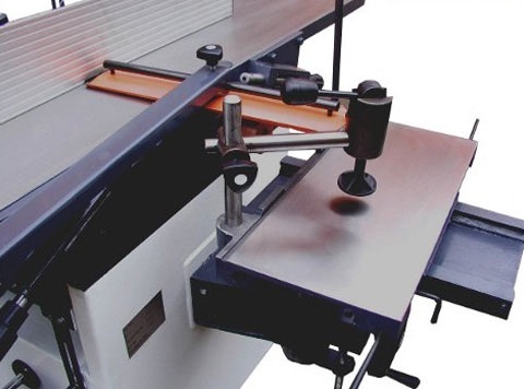

Толщина съема при фуговании настраивается вращением удобной ручки.
Регулировка фуговального стола на выходе
