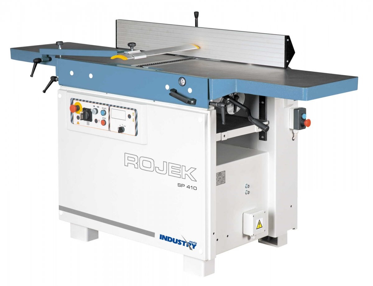

Комбинированный фуговально-рейсмусовый станок SP-410
Назначение
Фуговально-рейсмусовый станок является комбинированной деревообрабатывающей машиной. Чешский SP410 предназначен для двух самых распространенных на деревообрабатывающих производствах задач: фугования и рейсмусования древесины и материалов со сходными свойствами. Фугование – процесс строгания плоскостей заготовок нижним ножевым валом для создания однородной базовой поверхности для дальнейшей обработки. Рейсмусование – процесс строгания плоскостей заготовок верхним ножевым валом при базировании по нижнему столу для получения однородной толщины в любой точке по длине и ширине. Помимо основных возможностей по прифуговке и рейсмусованию, чешские комбинированные станки по дереву SP410 имеют возможность нести сверлильно-пазовальную приставку модели VDA315P. Сверление отверстий и получение пазов с цилиндрическими округлыми краями делает станок SP410 мультифункциональным.
Преимущества
  1. Деревообрабатывающий станок из Европы модели SP410 – тяжелый станок промышленного класса. Он способен выдерживать значительные нагрузки в течение длительного времени.
  2. Описываемый комбинированный деревообрабатывающий станок является самым дешевым из всех импортных европейских аналогов такого же уровня. Немецкие, итальянские, австрийские и даже болгарские фуговально-рейсмусовые станки стоят дороже чешского SP410.
  3. В отсутствии лишних производственных площадей и индивидуальных заказов импортный деревообрабатывающий станок SP410 (Ройек, Чехия) экономит рабочее место и не требует дополнительных рабочих рук на раздельные операции фугования и рейсмусования – все работы выполняет один единственный оператор-станочник.
  4. Литые чугунные столы рейсмуса и фуганка (базовая длина 1900 мм) имеют строганную поверхность. Что облегчает подачу заготовок и выполняет функцию «ребер жесткости» - обеспечивает стабильность размеров.
  5. Для доступа к рейсмусовому узлу станок SP410 имеет полностью откидывающийся фуговальный стол. При этом настройки фуганка не сбиваются, подъем/опускание облегчает демпфирующая пружина.
  6. Фуганок и рейсмус имеют каждый свой отдельный патрубок аспирации. Это очень удобно при смене операции. Ни какие из настроек фуговальных столов или рейсмусового стола не сбиваются, дополнительных регулировок не требуется.
  7. Передний приводной верхний подающий валец рейсмуса сделан винтовым. Поэтому заготовка подается под ножи рейсмуса без толчков и рывков.
  8. Строгальный вал станка SP410 изготовлен под стандартные плоские ножи. У оператора или специалиста заточного участка не возникнет никаких проблем в поиске или заточке стандартных плоских ножей.
  9. На фуговально-рейсмусовый станок SP410 можно навесить сверлильно-пазовальную приставку. Пазовалка превращает этот фуганок-рейсмус в деревообрабатывающий центр. По сути, столяру достаточно купить такой станок и еще один круглопильно-фрезерный станок – все задачи деревообрабатывающего производства можно выполнить.
В комплекте поставки
Станок фуговально-рейсмусовый SP410 в базовой комплектации имеет все необходимое для работы. Комплект режущего инструмента уже установлен в строгальном ножевом валу, специальные ключи и оснастка упакованы в отдельной коробке (вместе с инструкцией по эксплуатации на русском языке), направляющая линейка для фуговального стола лежит сверху и все это стянуто термоусадочной пленкой. Стол рейсмуса поднимается не на четырех направляющих, а на одной колонне. Зато колонна эта большого диаметра и надежно фиксирует базирующую поверхность с точностью 0,1 мм  (одна сотка).
По запросу
  • Сверлильно-пазовальная приставка VDA315P может быть установлена на станок SP410 в любое время. Она укомплектована кулачковым патроном под диаметры хвостовой части сверл и фрез от 0 до 16 мм. Приставка обязательно пригодиться при изготовлении пазов в дверях, элементов лестниц, стульев и столов, окон, корпусной мебели.
  • На столе рейсмуса могут быть установлены 2 вида вспомогательных гладких металлических вальцов. Вальцы в самом столе с регулировкой: для облегчения подачи и строгания твердых пород дерева. Вальцы спереди или сзади стола: для удобства загрузки и выгрузки заготовок.
  • У станка SP410 подающие ролики имеют привод от основного электродвигателя. При желании есть возможность смонтировать отдельный двигатель на подачу заготовок. Он может быть односкоростным (скорость подачи 7 м/мин) или двухскоростным (4/7 м/мин или 7/12 м/мин).
  • Фуговальный стол станка SP410 может поставляться со специальной CPS защитой ножевого вала или с опрокидывающейся защитой шпинделя. Все это опционально, вместо прямой стандартной защиты ножевого вала из алюминиевого профиля.
  • Фуговально-рейсмусовый станок SP410 имеет стандартный ножевой вал под плоские ножи, при желании чешские станкостроители могут устанавливать ножевой вал типа TERSA-Monobloc. Ножи ТЕРСА хороши тем, что их не надо выставлять и регулировать (просто вставил в паз и готово), их не требуется перетачивать (они имеют две режущие кромки и их надо лишь один раз перевернуть), и обеспечивают очень высокое качество строгания древесины. Недостаток один. В нашем дереве встречаются гвозди, шурупы, камни, дробь, твердые сучки – на таких твердых включениях TERSA ножи быстро ломаются.
  • В России ценят мощные станки. Поэтому в качестве опции на станке SP410 можно поставить усиленный электродвигатель 4 или 5,5 кВт.

Технические характеристики комбинированного фуговально-рейсмусового станка SP-410
Размеры фуговального стола, мм 425 x 1900
Размеры рейсмусового стола, мм 920 x 408
Макс. высота обработки при рейсмусовании, мм 240
Макс. ширина обработки при рейсмусовании, мм 400
Снимаемый слой при рейсмусовании, мм 5
Макс. ширина обработки при фуговании, мм 400
Диаметр ножевого вала с 4-мя ножами, мм 95
Скорость подачи при рейсмусовании, м/мин 8
Скорость вращения вала, об/мин 4200
Диаметр патрубка стружкоотсоса, мм 100
Мощность электродвигателя, кВт 3,7
Масса нетто, кг 535
