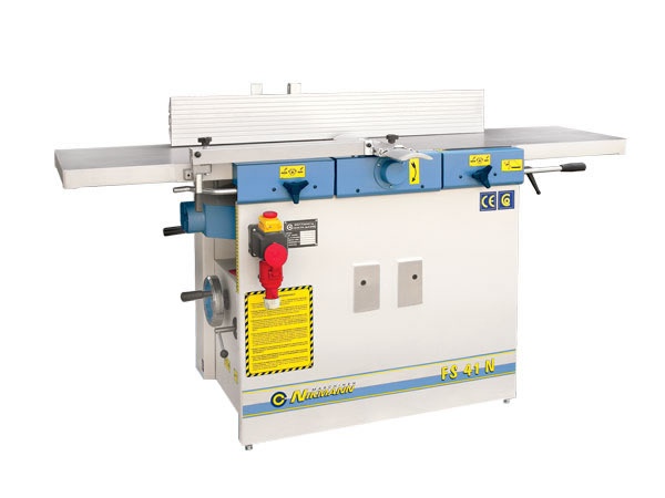

Фуговально-рейсмусовый станок промышленного класса предназначен для обработки деталей из дерева или подобных дереву материалов (древесноволокнистые плоскости, плиты из древесных опилок, фибролитовые плиты, клееная фанера, ламинированные или неламинированные плоскости). Станок выполняет прямолинейное одностороннее строгание изделий из древесины по плоскости и снятие фасок под углом и рейсмусование.
На фуговально-ресмусовых станках установлен четырехножевой вал с высокой частотой вращения, а также электродинамическая остановка режущего вала. Возможность подъема-опускания столов станка и надежная их фиксация позволяет снимать нужный слой материала качественно и равномерно по всей длине заготовки. Направляющая рейсшина перемещается в зависимости от ширины строгаемого материала и может быть установлена на нужный угол в вертикальной плоскости до 45º.
Высокая степень защиты - станок оснащен приспособлениями, обеспечивающими безопасность при работе: концевыми выключателями, ограничителями, защитными устройствами, в том числе грейферной защитой от обратного удара , мостовой защитой ножевого вала. Стружкособиратель может работать как в режиме фугования, так и в режиме рейсмусования. Шлицованные планки на концах фуговальных столов снижают уровень шума. Установка автоподатчика увеличит производительность и обеспечит безопасность работ при фуговании. Сверлильно-пазовальная приставка (опция) крепится к корпусу станка и повышает функциональность оборудования.
