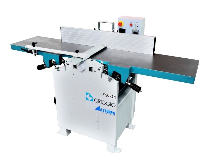

Фуговально-рейсмусовый станок FS 41R Azzura
Станок предназначен для окончательной обработки древесины. На станке выполняются две операции:
1. Фугование используется тогда, когда возникает необходимость выровнять поверхность большого размера (создать базовую поверхность), а также для прифуговки кромок у длинных деталей.
2. Простругивание заготовок в размер по толщине. Обычно обработке подвергаются детали, предварительно обработанные на фуганке.

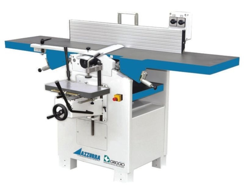

Опции
  • Пазовальный узел с зажимом WESTCOT
    • Размер пазовального стола = 390х225 мм
    • Величина продольного хода = 130 мм
    • Величина поперечного хода = 140 мм
    • Величина вертикального хода = 130 мм
  • Аспирационный колпак
  • Дополнительный набор ножей
  • Разница за однофазный мотор 4 лс
  • Разница за увеличенную мощность мотора 5 лс (4 кВт) 50 Гц
Технические характеристики фуговально-рейсмусового станка FS 41R - AZZURRA

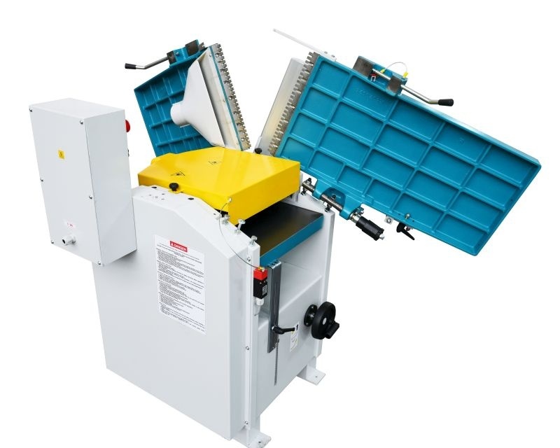

Рейсмус
Размер рейсмусового стола 415x630 мм
Мин/макс. толщина заготовки 4/230 мм
Мощность мотора подачи 0,33 лс (0,25 кВт)
Макс. толщина снимаемого слоя 4 мм
Диаметр аспирационного отверстия 95 mm
Диаметр подающих роликов 35 мм
Скорость подачи заготовки 6 м/мин
Фуганок
Размер фуговальных столов (общий) 415х1800 мм
Диаметр строгального вала 95 мм
Количество ножей 3 шт.
Размеры ножей 415*30*3 мм
Макс. толщина снимаемого слоя 8 мм
Мощность мотора строгального вала 4 лс (3 кВт)
Вес станка нетто 380 кг
