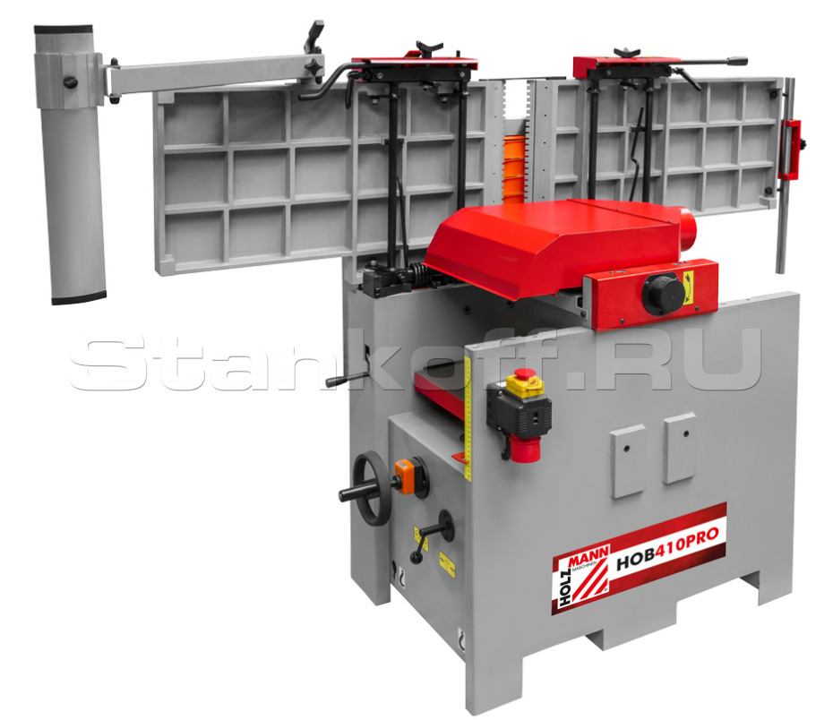

На станках не допускается обработка металлов, асбоцементных материалов, камня и подобных материалов, мягких пластмассовых и резиноподобных материалов.Предназначен для строгания заготовок из древесины в предварительно заданные размеры. Станок не рассчитана на работу при непрерывном производстве. Станок предназначен для индивидуальной эксплуатации и совмещает в себе две самые востребованные функции: фугование и рейсмусование.Предназначен для строгания заготовок из древесины в предварительно заданные размеры. Станок не рассчитана на работу при непрерывном производстве. Станок предназначен для индивидуальной эксплуатации и совмещает в себе две самые востребованные функции: фугование и рейсмусование.
На верхнем столе производят фугование или строгание под углом с использованием параллельного упора, который регулируется в диапазоне от 90 до 45°. Максимальная величина съема материала 3 мм. Для рейсмусования (калибрования деталей по толщине) предназначен нижний стол и устройство автоподачи заготовок. В данном случае максимальная глубина строгания за один проход составляет 2 мм.

| Техническая характеристика фуговального-рейсмусового станка HOB410PRO_400V | ||
| Напряжение сети, В | 400 | |
| Выходная мощность, кВт | 5,5 | |
| Частота вращения строгального вала, об/мин | 4700 | |
| Диаметр строгального вала, мм | 98 | |
| Количество ножей | 4 | |
| Толщина снимаемой стружки (фугование), мм | 5 | |
| Макс. ширина строгания, мм | 410 | |
| Длина стола фугования, мм | 1800 | |
| Диапазон поворота | 90-45º | |
| Длина рейсмусового стола, мм | 700 | |
| Мин. длина заготовки (строгание), мм | 410 | |
| Скорость движения деталей (рейсмус), м/мин | 7 | |
| Габариты, мм | 845 х 2000 х 1100 | |
| Вес нетто, кг | 420 | |
| Вес брутто, кг | 570 | |
