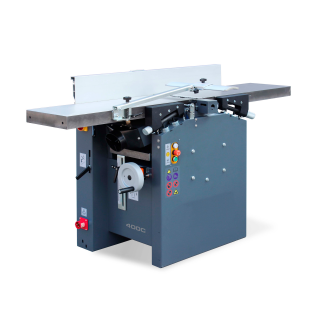

Фуговально-рейсмусовый станок с сверлильно-пазовальной приставкой SICAR 400C(D)
Фуговально-рейсмусовый станок с сверлильно-пазовальной приставкой обеспечивает множество функций, включая создание различных профилей и форм, высококачественное выравнивание поверхностей, а также точное сверление отверстий и создание пазов для мебельных соединений.

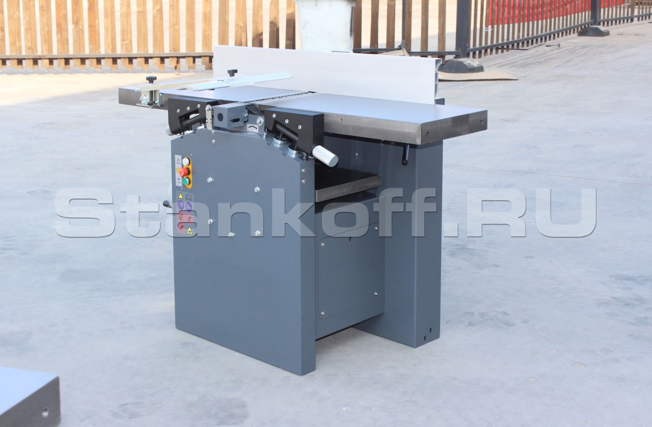

Конструктивные особенности
Чугунная конструкция
Рабочие столы выполнены из высококачественного чугуна, что минимизирует вибрации, а поверхности не имеют искажения.

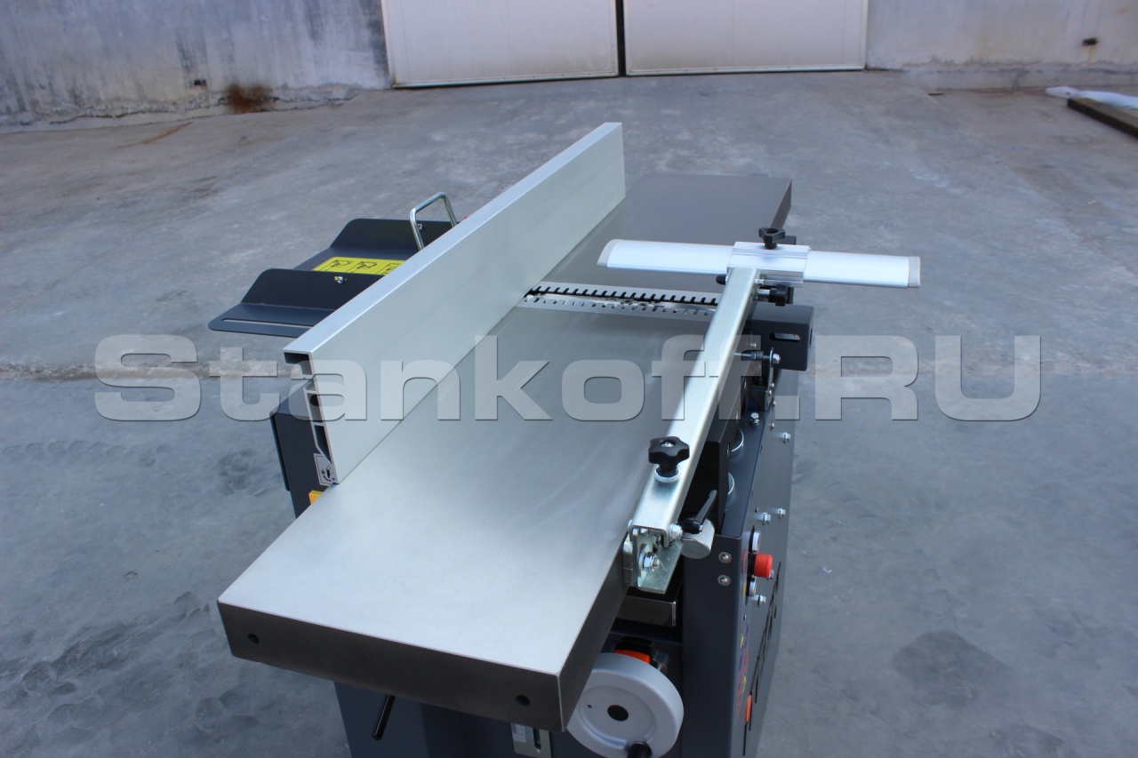

Фуговальный узел
Фуговальный узел

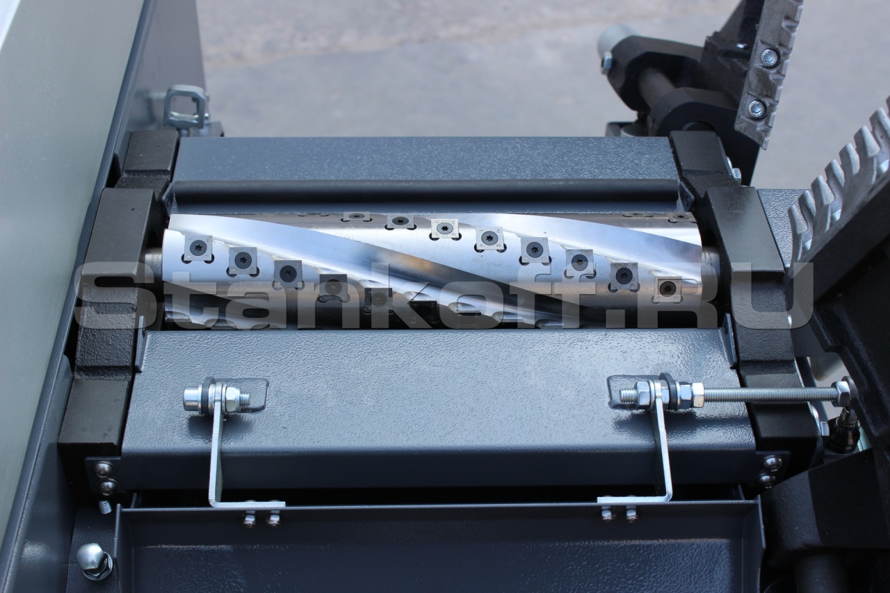

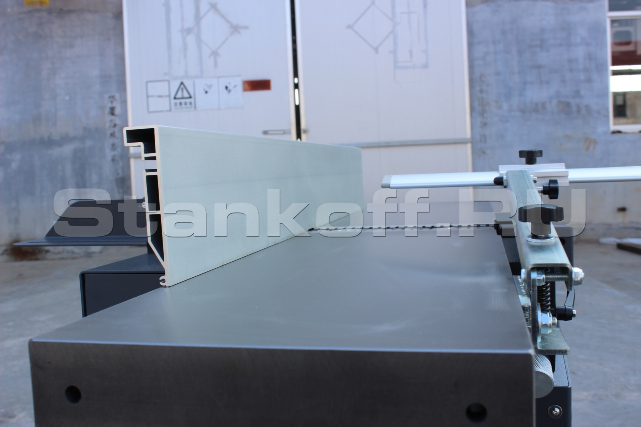

Цель фугования − получение ровной плоской поверхности деревянной заготовки с минимальной шероховатостью. Подающий стол имеет механизм опускания ниже уровня приемного стола. Эта функция позволяет настраивать размер припуска, снимаемого за один проход. Строгальный узел станка установлен на чугунных опорах и оснащен трехножевым валом. Литые фуговальные столы являются надежной базой при обработке. Станок комплектуются фуговальной направляющей линейкой, закрепленной на центральной штанге. Наклон направляющей линейки позволяет снимать фаску.

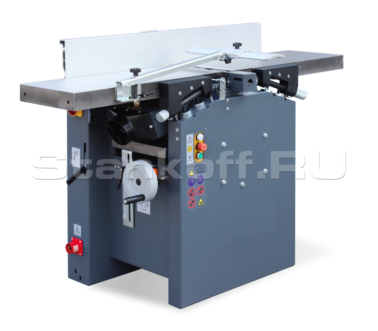

Рейсмусовый узел
Рейсмусовый узел

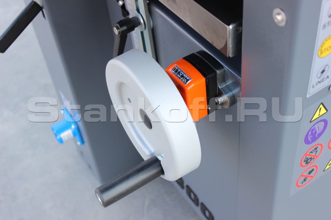

Рейсмус − узел, смежный с фуганком. Скорость рейсмусования − 7 м/мин. Ножевой вал снимает припуск, выравнивая поверхность. За счет наличия рейсмусового стола на выходе получается деталь заданной толщины. Толщина задается при вертикальном перемещении стола. На рейсмусе возможна обработка деталей высотой 4 - 220 мм. Отображение размера по линейке и механическому счетчику.

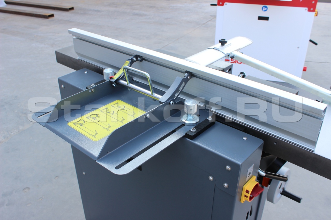

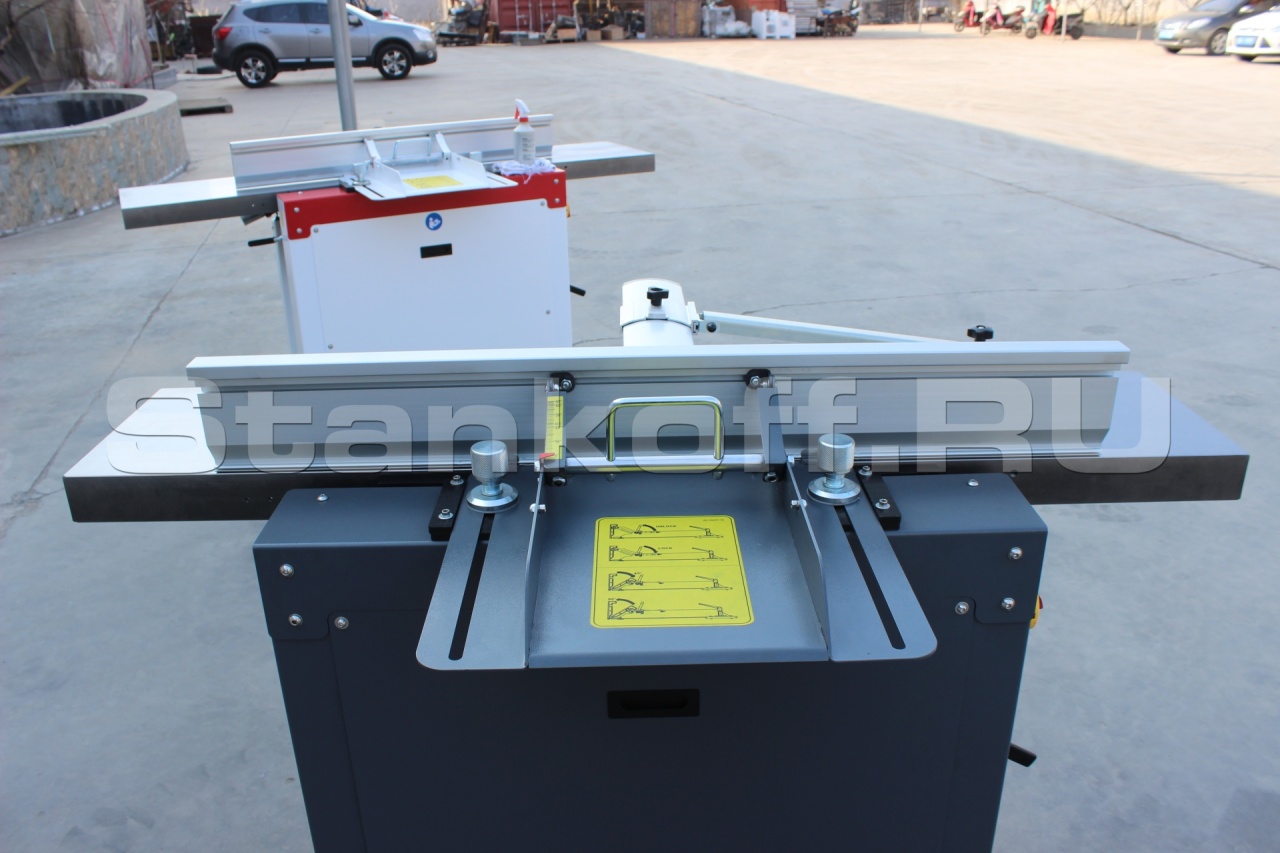

Защита ножевого вала

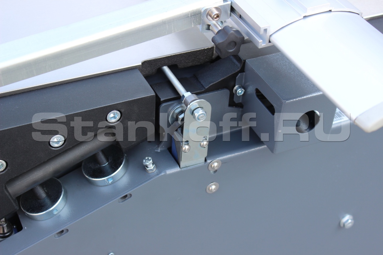

Для безопасности операций строгания ножевой вал оснащен откидной защитой в соответствии с нормами СЕ.
Отображение размера заготовки по линейке и датчику цифровой индикации (точность позиционирования до 0,1 мм).

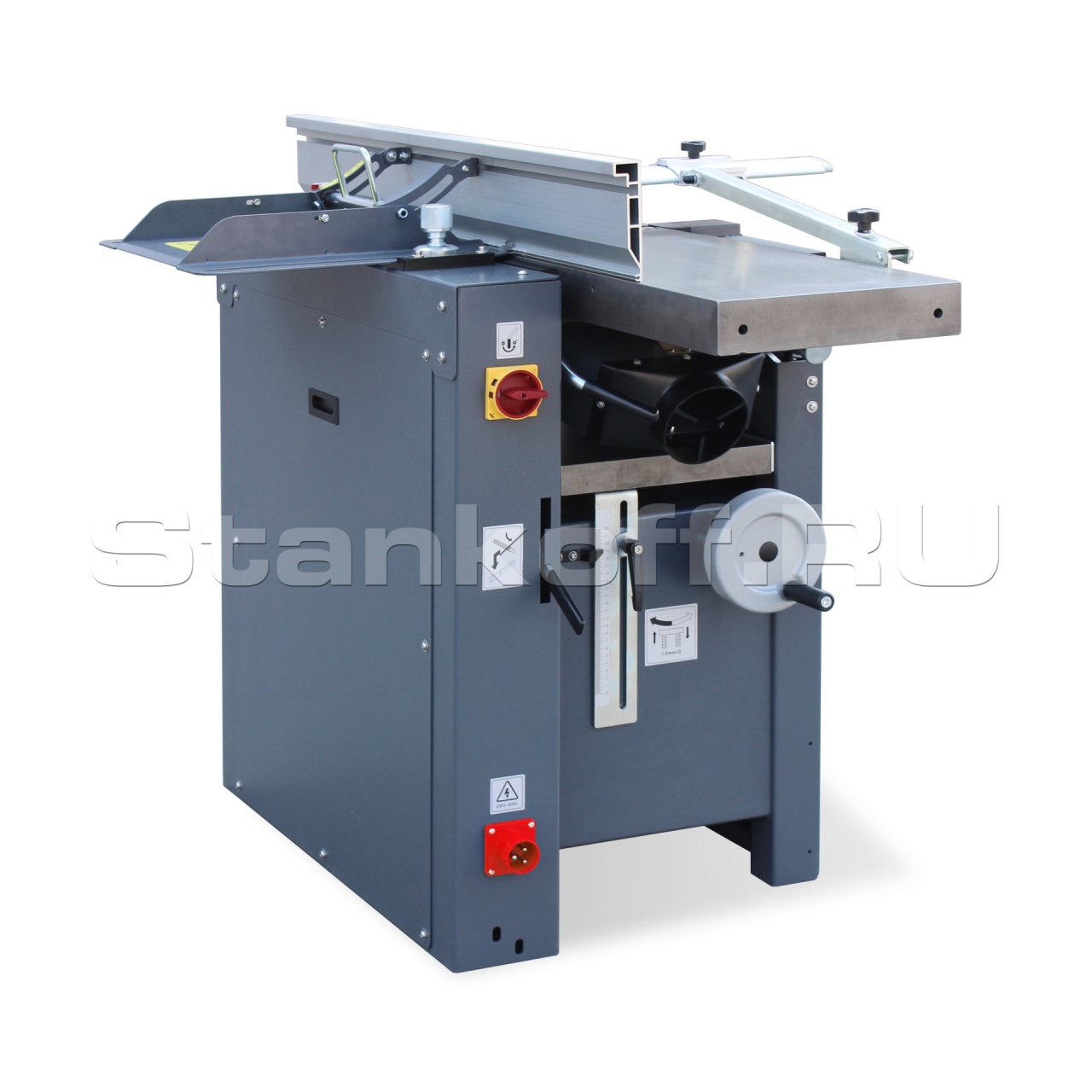

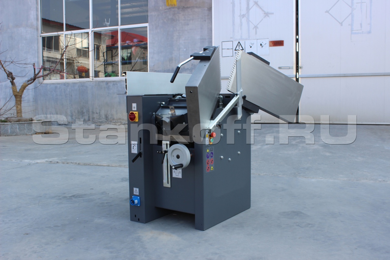

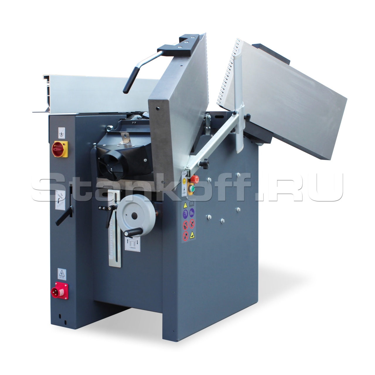

Откидные столы
Откидные столы
Путем откидывания столов станок трансформируется из фуговального в рейсмусовый.
