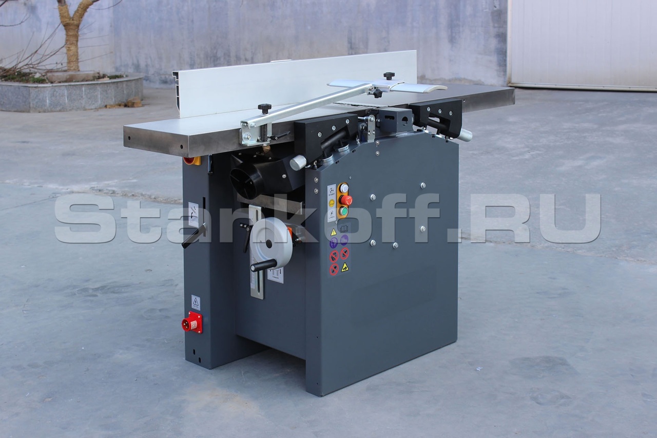

Фуговально-рейсмусовый станок со сверлильно-пазовальной приставкой SICAR 300C(D)
Фуговально-рейсмусовый станок с сверлильно-пазовальной приставкой обеспечивает множество функций, включая создание различных профилей и форм, высококачественное выравнивание поверхностей, а также точное сверление отверстий и создание пазов для мебельных соединений.

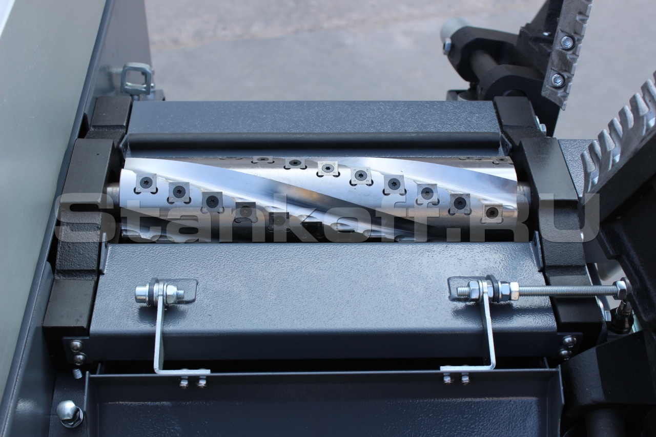

Фуговальный узел
Фуговальный узел

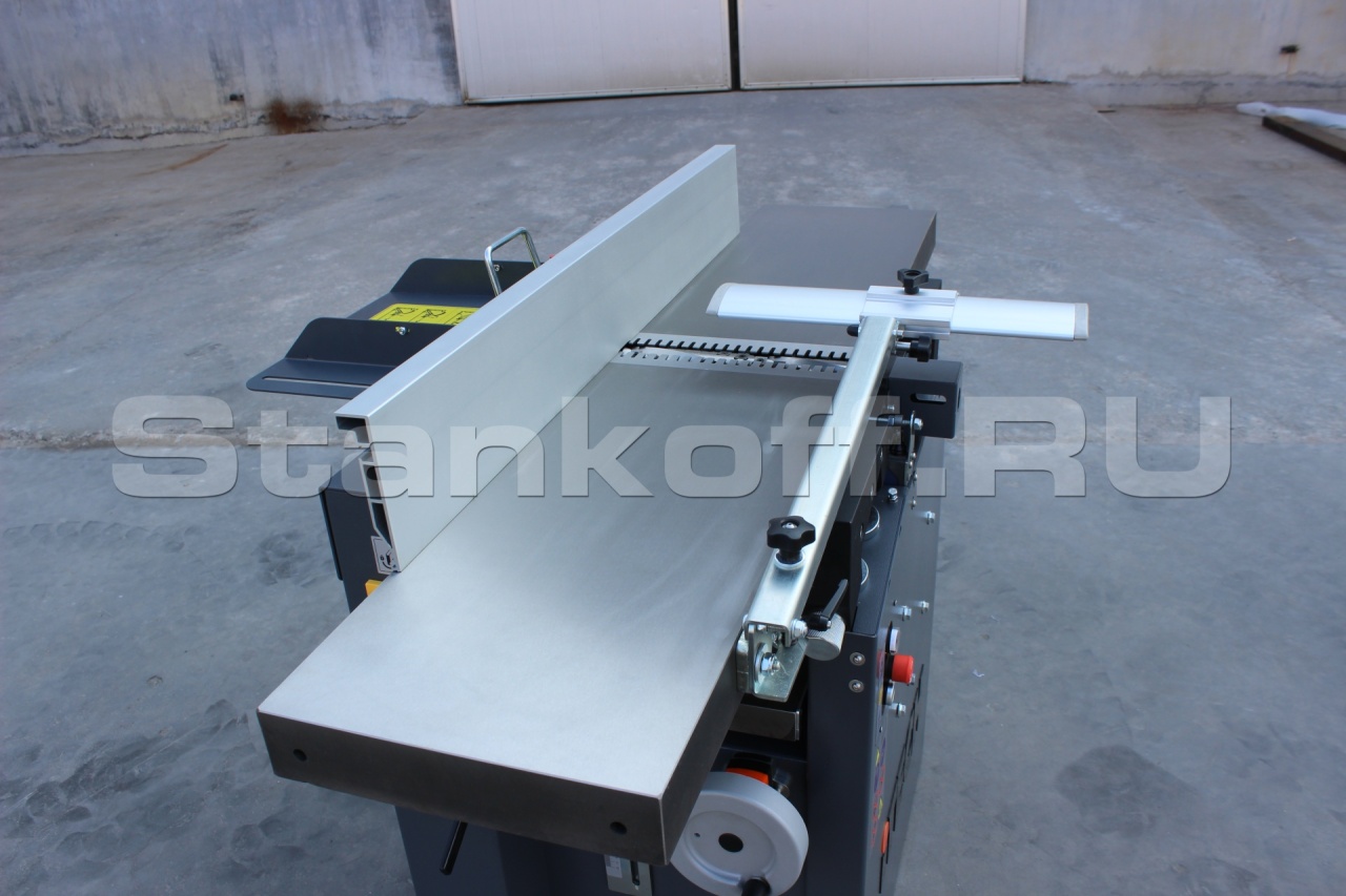

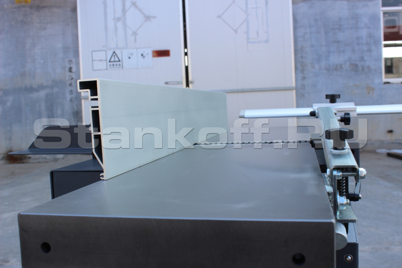

Цель фугования − получение ровной плоской поверхности деревянной заготовки с минимальной шероховатостью. Подающий стол имеет механизм опускания ниже уровня приемного стола. Эта функция позволяет настраивать размер припуска, снимаемого за один проход. Строгальный узел станка установлен на чугунных опорах и оснащен трехножевым валом. Литые фуговальные столы являются надежной базой при обработке. Станок комплектуются фуговальной направляющей линейкой, закрепленной на центральной штанге. Наклон направляющей линейки позволяет снимать фаску.

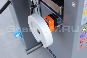

Рейсмус − узел, смежный с фуганком. Скорость рейсмусования − 7 м/мин. Ножевой вал снимает припуск, выравнивая поверхность. За счет наличия рейсмусового стола на выходе получается деталь заданной толщины. Толщина задается при вертикальном перемещении стола. На рейсмусе возможна обработка деталей высотой 4 - 220 мм. Отображение размера по линейке и механическому счетчику.

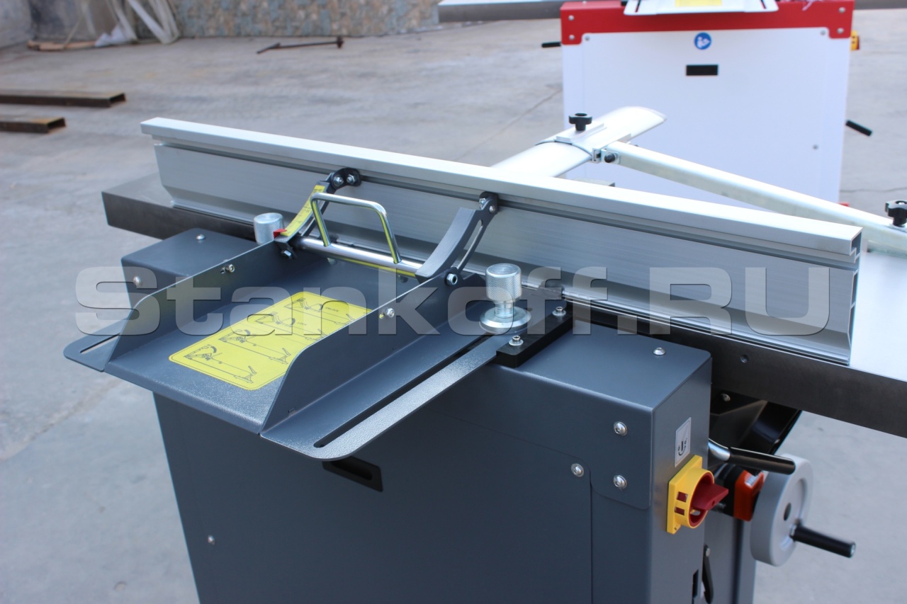

Защита ножевого вала
Для безопасности операций строгания ножевой вал оснащен откидной защитой в соответствии с нормами СЕ.
Отображение размера заготовки по линейке и датчику цифровой индикации (точность позиционирования до 0,1 мм).

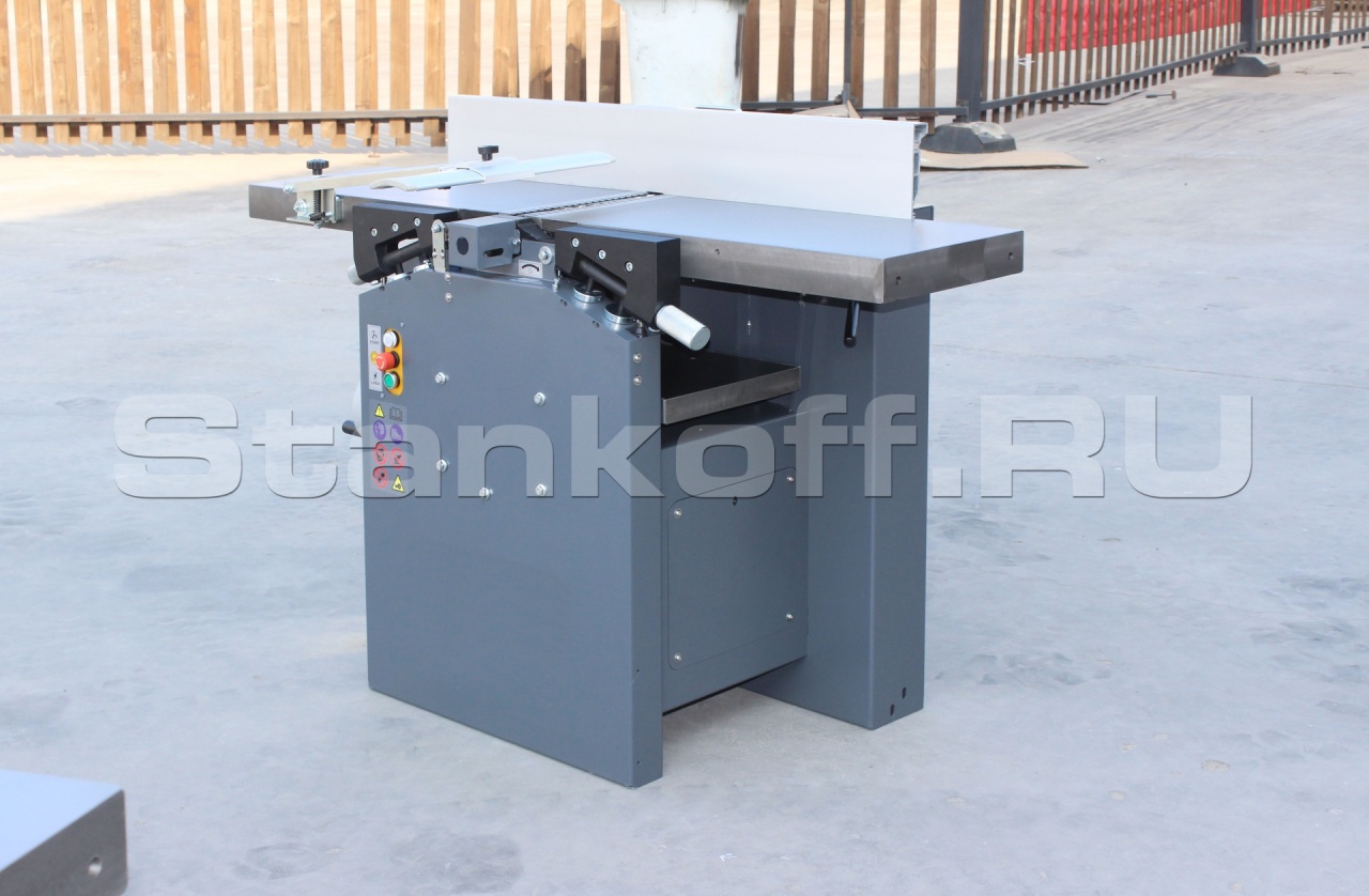

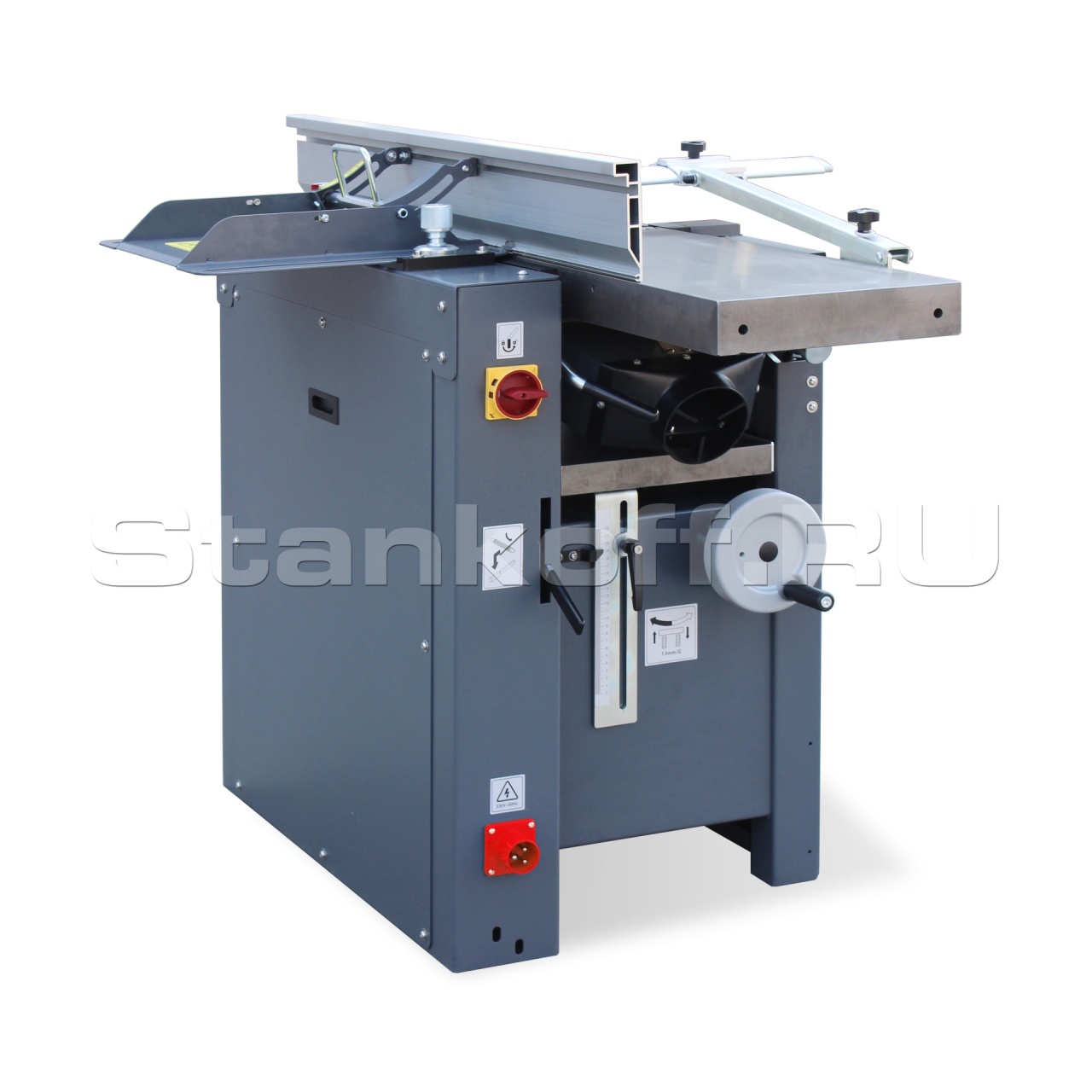

Откидные столы
Откидные столы

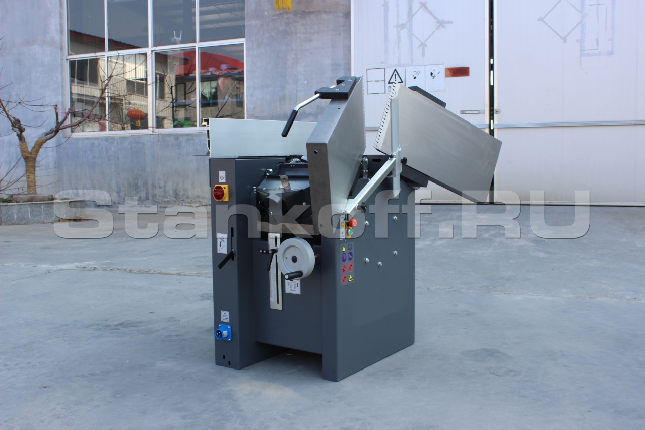

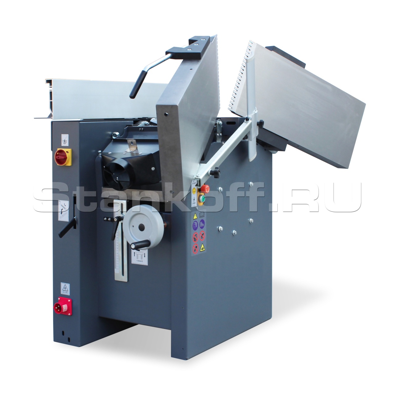

Путем откидывания столов станок трансформируется из фуговального в рейсмусовый.
