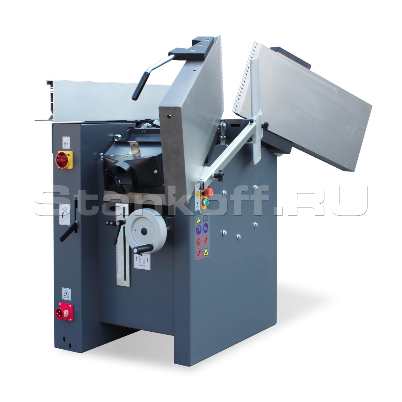

Рейсмусование с автоподачей

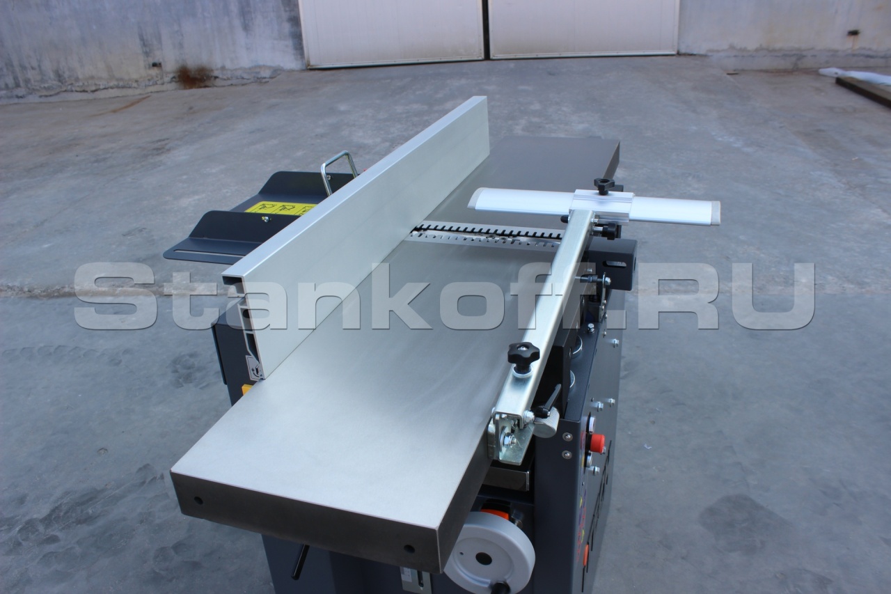

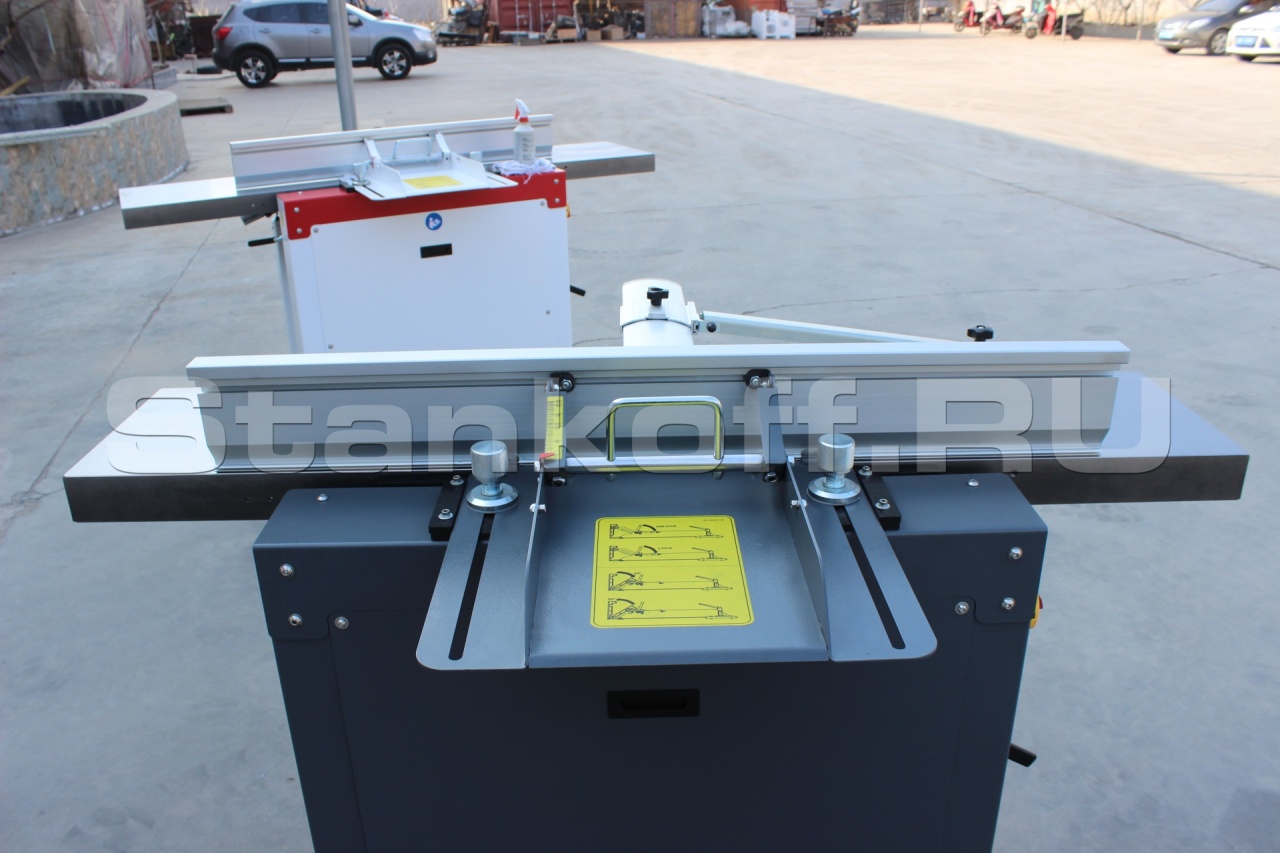

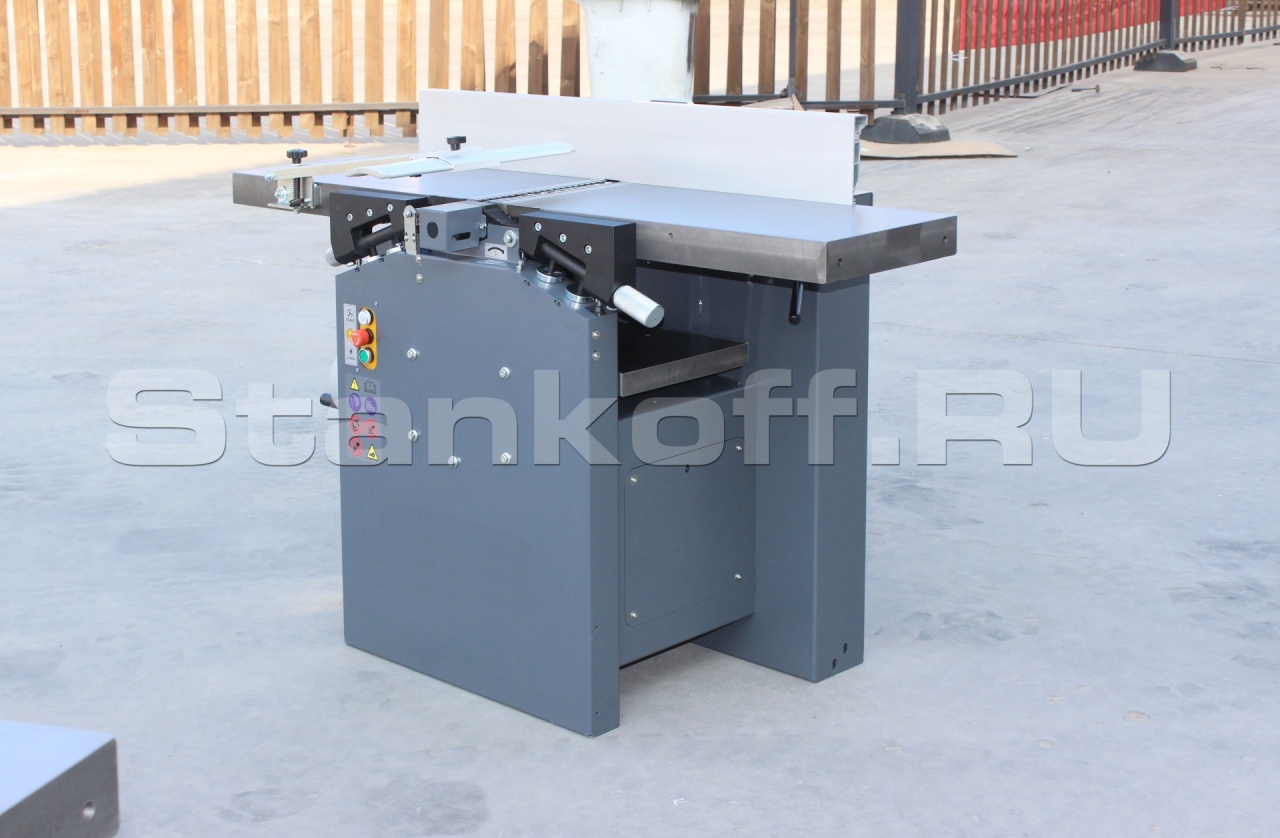

Фуговальный узел
Фуговальный узел
Цель фугования − получение ровной плоской поверхности деревянной заготовки с минимальной шероховатостью. Подающий стол имеет механизм опускания ниже уровня приемного стола. Эта функция позволяет настраивать размер припуска, снимаемого за один проход. Строгальный узел станка установлен на чугунных опорах и оснащен шейперным валом. Литые фуговальные столы являются надежной базой при обработке. Станок комплектуются фуговальной направляющей линейкой, закрепленной на центральной штанге. Наклон направляющей линейки позволяет снимать фаску.

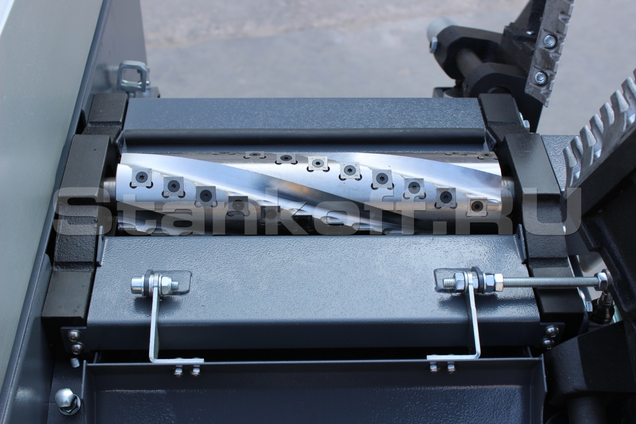

Шейперный ножевой вал
Увеличенная глубина строгания + поворотные пластины расположены по спирали, благодаря этому плавно входят в заготовку. Поворотные пластины изготовлены из твердосплавной стали и имеют 4 режущих грани, после затупления одной грани нож поворачивается и работает следующая грань. Вал всегда сбалансирован – ножи равномерно распределены по площади, их нельзя поставить неправильно. Низкий уровень шума при работе. Отсутствие вырывов на сучках при обработке.

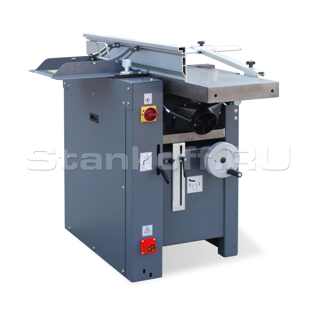

Рейсмусовый узел
Рейсмусовый узел
Рейсмус − узел, смежный с фуганком. Скорость рейсмусования − 7 м/мин. Шейперный вал снимает припуск, выравнивая поверхность. За счет наличия рейсмусового стола на выходе получается деталь заданной толщины. Толщина задается при вертикальном перемещении стола. На рейсмусе возможна обработка деталей высотой 4 - 220 мм. Отображение размера по линейке и механическому счетчику.

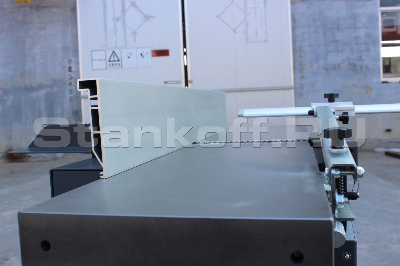

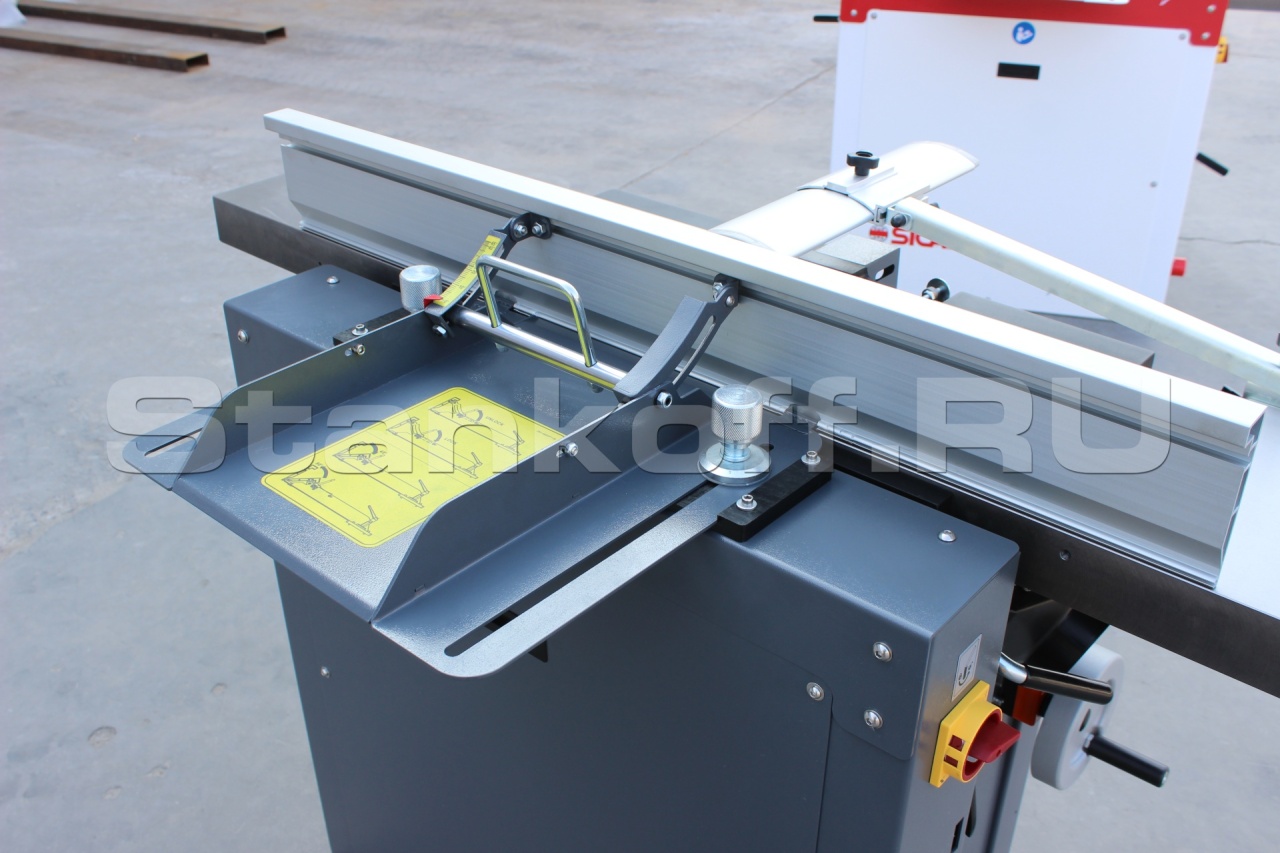

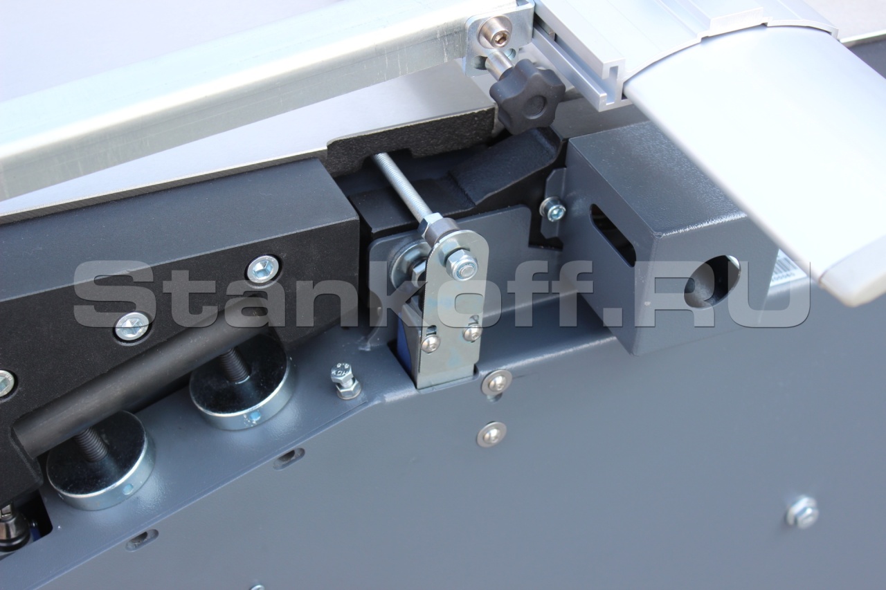

Паралельный упор
Паралельный упор
Для строгания по торцу или под глом от 90 до 45 градусов станок оборудован параллельным упором, который выполнен в жесткого алюминиевого профиля.
Крепление параллельного упора в 2-х точках обеспечивает надежное и жесткое крепление линейки к станку и исключает ее люфты при обработке.

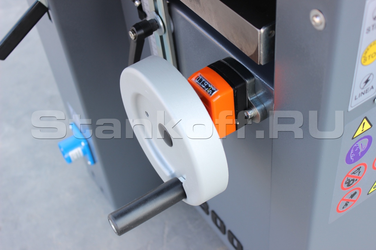

Счетчик высоты подъема рейсмусового стола
Отображение размера заготовки по линейке и датчику цифровой индикации (точность позиционирования до 0,1 мм).

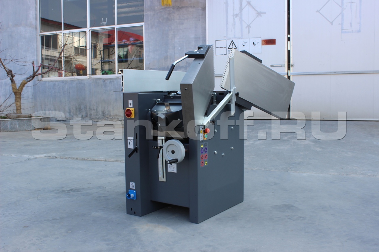

Откидные столы
Откидные столы
Путем откидывания столов станок трансформируется из фуговального в рейсмусовый.
