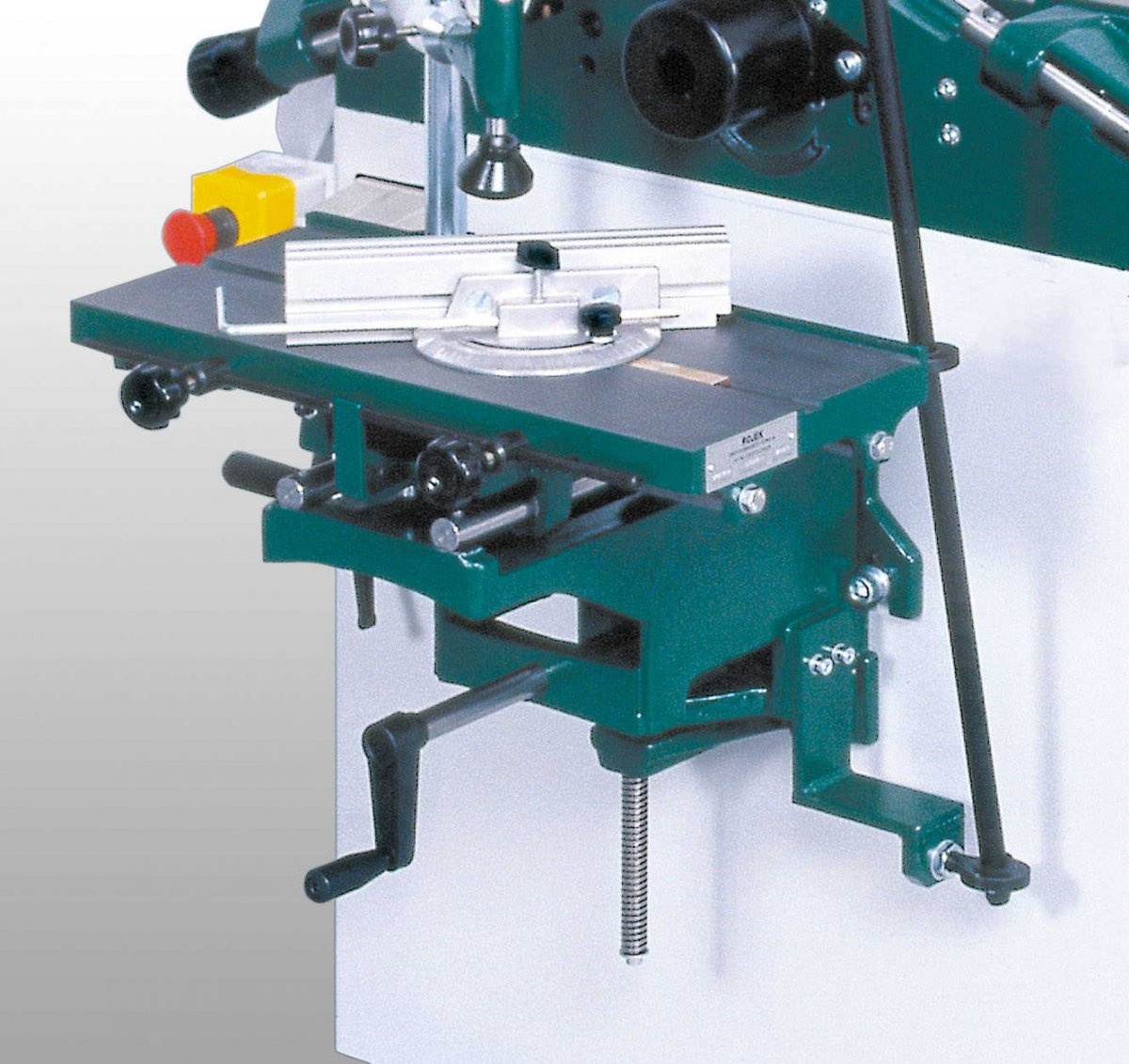

  • В независимости от модификации пазовалки VDA315L или VDA315P на стол этой приставки можно закрепить угловую направляющую линейку с собственной шкалой нониуса. Пригодится для сверления и получения пазов в торцах рамочных фасадов, ножек стульев и т.д. Обязательно проверяйте наличие паза для установки угловой линейки!

Стол с угловой линейкой
