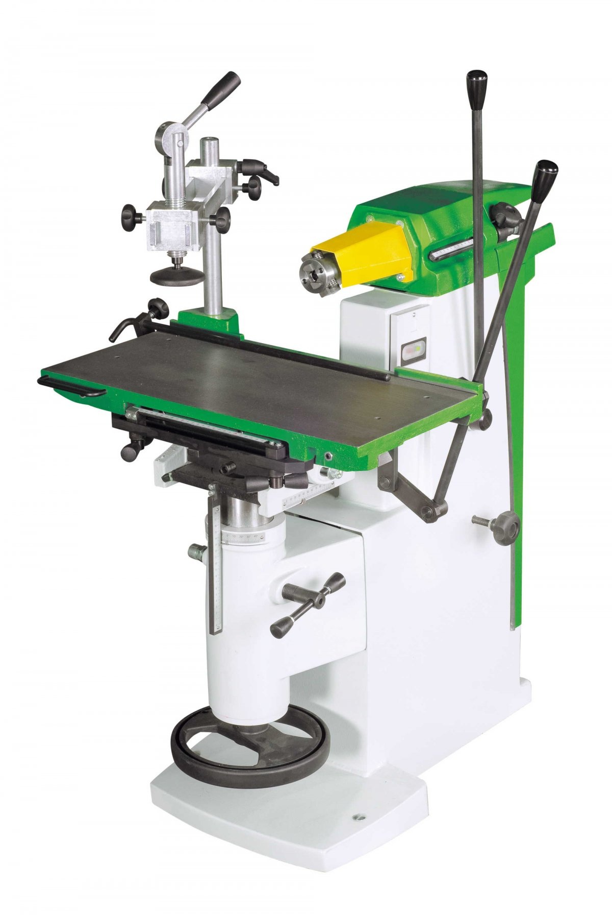

Сверлильно-пазовальный станок VDA320 предназначен для получения глухих и сквозных отверстий, а также для получения цилиндрических пазов в заготовках из древесины или материалах со сходными свойствами. Основные области применения пазовалки VDA320 – производство окон, дверей, лестниц, стульев, столов, рамочных фасадов и т.д.
Преимущества
  1. Сверлильно-пазовальный станок VDA320 относится к тяжелому классу пазовалок. Масса 200 кг, поэтому на стол станка можно устанавливать габаритные и тяжелые заготовки: ножки столов, косоуры лестниц, царги кроватей и т.д.
  2. Стол чешского деревообрабатывающего станка имеет возможность не только вращаться вокруг вертикальной оси, но и наклоняться относительно линии горизонта. Углов наклона и поворота достаточно, чтобы получать сложные пазы. Чаще всего это требуется в производстве лестниц (пазы под ступени, отверстия под балясины), в производстве стульев (пазы под царги, рейки и детали спинки стула), пазы и отверстия в торцах рамочных фасадов.
  3. На этом импортном станке не прямой привод с двигателя на шпиндель, а ременная передача. Для чего это нужно? Станочник может обрабатывать на разных скоростях не только массив древесины, но и пластик, металл, композитные материалы. Можно подбирать скорость для разного типа инструмента (количество режущих ножей, материал режущей части и т.д.). Смена скорости вращения вала осуществляется переброской ремня на шкиве.
  4. Большие продольные и поперечные перемещения стола позволяют получать на деревообрабатывающем станке VDA320 все необходимые размеры пазов. Достаточно мощный электродвигатель чешской сверлилки VDA320 справляется с пазами диаметром до 30 мм и глубиной до 150 мм.
  5. Управление чешским сверлильно-пазовальным станком VDA320 заслуживает отдельного внимания. Одной рукояткой оператор формирует глубину паза, а второй – ширину паза. Во-первых, это лучше с точки зрения безопасности. Во-вторых, такой способ обработки точнее.
В комплекте поставки
Выбирая чешский сверлильно-пазовальный станок VDA320, Вы получаете: непосредственно сам деревообрабатывающий станок, эксцентриковый прижим заготовки (он более массивный чем на модели VDA316 и его моно поставить на правую или левую сторону рабочего стола), шестигранный ключ для кулачкового патрона, инструкцию по эксплуатации на русском языке. Этот станок легко перевозится в термоусадочной пленке, но при желании может быть упакован в деревянный ящик. Подключение к электрической сети занимает минуты, установка сверл или фрез – еще минута, регулировка параметров паза по шкалам (глубина и ширина) – тоже минута, еще минута уйдет на выставление углов поворота и наклона по шкале нониуса. И можно приступать к работе.

Наклон стола: +/- 30 град
Сверлильно-пазовальный станок VDA-320
Поворот стола: +/- 40 град
Шпиндельная головка со шкивом: 1500-2500-3300 об./мин.
Технические характеристики сверлильно-пазовального станка VDA-320
Размеры стола, мм 600х290
Максимальный продольный ход стола, мм 230
Максимальная высота обработки над столом, мм 175
Диаметр хвостовой части режущего инструмента, мм 0...16
Максимальная глубина паза, мм 150
Скорость вращения шпинделя, об/мин 1500 / 2500 / 3300
Скорость вращения вала двигателя, об/мин 2860
Наклон стола относительно горизонтальной оси, град +/- 40
Вращение стола вокруг вертикальной оси, град +/- 30
Максимальный диаметр инструмента, мм 30
Габаритные размеры станка, мм 940х900х1150
Мощность электродвигателя, кВт 2,2
Масса станка, кг 200
