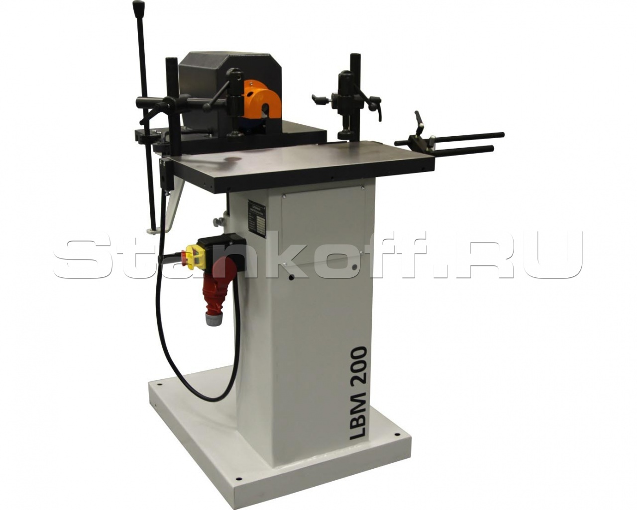

Сверлильно-пазовальный станок OSTERMANN LBM 200
Предназначен для выборки пазов и сверления отверстий в изделиях из древесины. Применяется в столярно-строительном и мебельном производстве.
Схема обработки
Конструктивные особенности
Патрон под любой хвостовик
Универсальный патрон Westcot (Италия) настраивается на любой диаметр хвостовика.
Прижимы
Прижимы
В комплекте 2 эксцентриковых прижима для фиксации заготовки.
Наклон шпинделя
Наклон шпинделя
Шпиндель наклоняется +/-45 градусов для выборки пазов под углом.
Упор для базирования
Удобное базирование заготовки по упору. Упор настраивается на заданную длину.
Настройка
Настройка
Удобство настройки по шкалам с миллиметровой и угловой индикациями
Регулировка хода шпинделя
Ширина и глубина паза ограничивается специальными упорами.
Регулировка по высоте
Высота шпинделя настраивается с помощью удобного маховика и миллиметровой шкалы.
