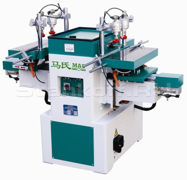

Назначение:
Предназначен для нарезания продольных пазов и гнезд под шип, сверления отверстий.
Область применения:
Применяется в мебельных и столярных производствах, занятых выпуском стульев и столов.
Отличительные особенности:
  • Столы наклоняются в 2-х плоскостях; -2 пневмоприжима на каждом столе;
  • Рабочие столы регулируются по высоте и углу наклона независимо друг от друга;
  • Два рабочих стола позволяют увеличить производительность;
  • Быстрая настройка на нужный размер;
  • Высокая скорость обработки;
  • Надежная конструкция;
  • Станок может работать в карусельном режиме.
Схема обработки:
Образцы получаемых пазов:
Конструктивные особенности
ms-3112_2.jpg Точная регулировка наклона стола вперед/назад осуществляется по угловой шкале +/-45 град
ms-3112_3.jpg Точная регулировка наклона стола влево/вправо осуществляется по угловой шкале +/-20 град
ms-3112_4.jpg Гидропневматическая подача столов обеспечивает плавность и равномерность хода даже при обработке твердых пород древесины
ms-3112_5.jpg Столы перемещаются по надежным точным направляющим
ms-3112_6.jpg Глубина паза регулируется концевым выключателем
ms-3112_7.jpg Ширина паза удобно регулируется с помощью цифрового счетчика
ms-3112_8.jpg Скорость вращения инструмента и скорость осцилляции регулируются отдельными ремнями. Это позволяет увеличить скорость вращения инструмента до 11000 об/мин, а скорость осцилляции изменять в диапазоне 180-240 движений/мин
ms-3112_9.jpg Масляный насос для смазки направляющих, не требуется использование масленки
ms-3112_10.jpg Каждый стол оснащен двумя пневмоприжимами. Обдув детали сжатым воздухом во время обработки.
Максимальное расстояние между центром шипа и рабочим столом, мм
70
Высота подъема рабочего стола, мм
100
Угол наклона рабочего стола
±450
Передний наклон рабочего стола(вправо-влево)
±200
Максимальная ширина обработки, мм
120+2R
Максимальная глубина обработки, мм
60
Частота вращения шпинделя, об/мин
9500
Габаритные размеры, мм
1540х1100х1200
Транспортные габариты, мм
1150х900х1300
Мощность, кВт
2,2
Вес станка, кг
500
