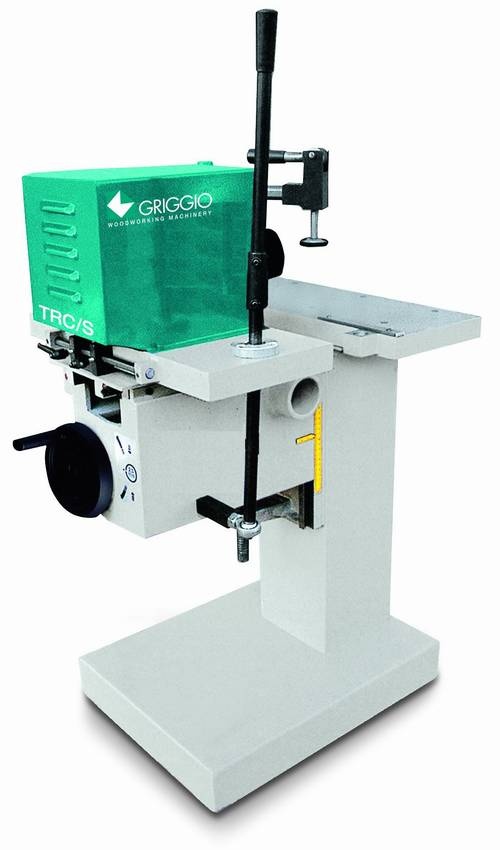

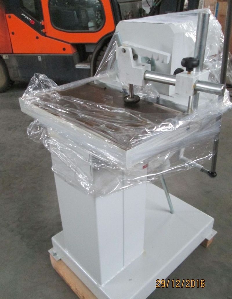

Уменьшенным вариантом сверлильно-пазовального станка GRIGGIO, предназначенного для выборки пазов и сверления отверстий в изделиях из древесины, что так часто требуется в мебельном, столярном, формовочном, плотницком производствах, является сверлильно-пазовальный станок с фиксированным столом и подвижной головкой TRC/S.
Станок оптимально подходит для мелкосерийного или штучного производства с ручной подачей заготовки. Данная упрощённая на первый взгляд версия станка обладает всеми необходимыми составляющими для выполнения качественной работы. Преимуществом сверлильно-пазовального станка TRC/S является подвижная головка с 5 патронами, поперечный и продольный ход которой составляет 200 мм.
Угол наклона головки составляет ±45 градусов. Станок позволяет также осуществлять сверление под углом, благодаря наличию на рабочем столе угольника, предназначенного для этой цели. Частота вращения шпинделя сверлильно-пазовального станка GRIGGIO TRC/S составляет 2800 оборотов в минуту. Дополнительные опции, которыми может быть дооснащен станок, перечислены в таблице ниже.

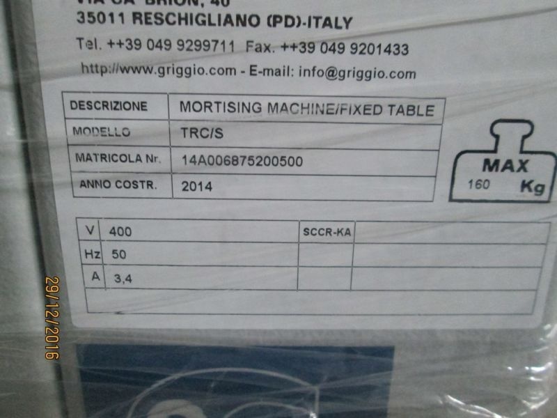

| Размер рабочего стола | 530х230 мм |
| Зажим Westcott | 0-20 мм |
| Частота вращения шпинделя | 2800 об/мин |
| Мотор | 2 лс (1,5 кВт) |
| Вес нетто | 160 кг |
| Уровень шума (нормы DIN 45635/1600) | 66, 9 дБ(А |
