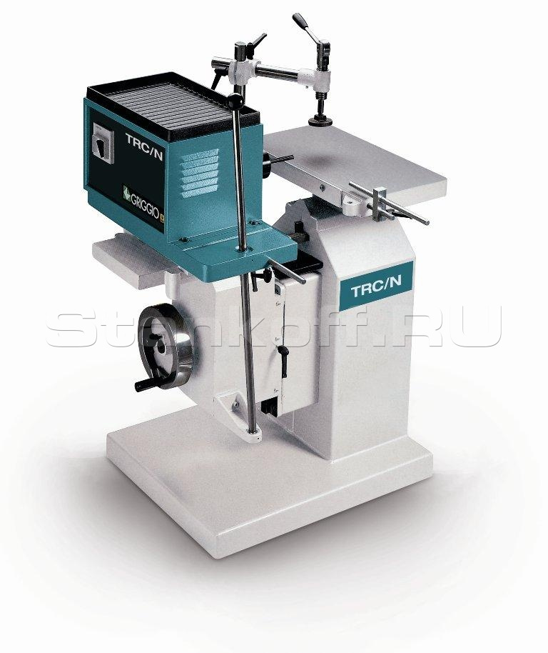

При изготовлении столярных изделий, корпусной мебели пользуются не только станками по раскрою материалов, нужных размеров, но и применяют сверлильно-пазовальные станки, которые служат для сверления отверстий, выборки пазов для дальнейшего установления фурнитуры.
Итальянская компания GRIGGIO разработала линию сверлильно-пазовальных станков TRC/N, которые представлены в трех комплектациях: с фиксированным столом, наклонным столом на угол +45-45 градусов и с поворотным столом на +60-60 градусов. От вида выполняемых на вашем производстве изделий зависит выбор нужного станка.
Сверлильно-пазовальный станок GRIGGIO TRC/N с наклонным столом имеет наибольший ход головки, который составляет 180 мм. Та же характеристика у станка с фиксированным столом немного меньше и равна 160 мм. Это влияет на размер получаемых отверстий и пазов. Поэтому выбирайте станок, наиболее соотвествующий выполняемой вами работе.
Скорость движения шпинделя сверлильно-пазовального станка TRC/N составляет 3000 оборотов в минуту, что обеспечивает получение качественного паза с гладкой поверхностью. Станки серии TRC/N не занимают много производственных площадей и весят всего 260 кг. Дополнительные опции для дооснащения станков представлены в таблице.

Сверлильно-пазовальный долбежный станок по дереву TRC/N имеет в качестве основной области применения выборку пазов и сверление отверстий в деревянных поверхностях. При этом в качестве обрабатываемого материала может выступать как цельная натуральная древесина, так и МДФ.

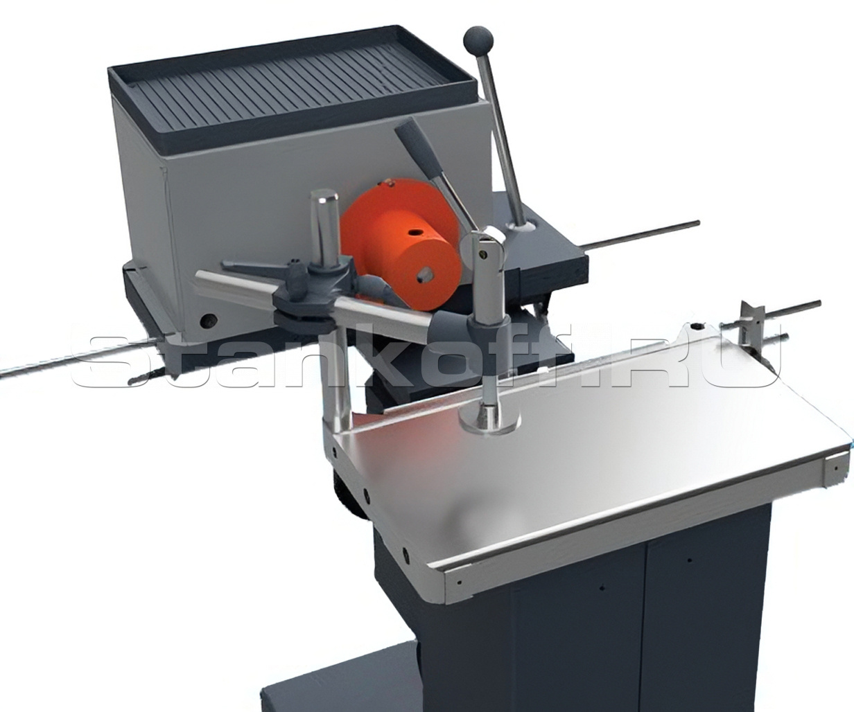

Сверление в пласти
Ротор 16-22-25-32
Наклонный стол
Угольник на столе
Поворотная сверлильная головка 5 патронов
