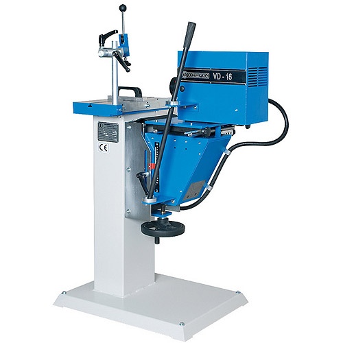

Станок сверлильно-пазовальный (долбежный) VD16
Назначение
Станок сверлильно-пазовальный (долбежный) VD16 можно отнести к классу комбинированных станков. Операция сверления (получение глухих и сквозных отверстий с применением специального режущего инструмента – сверла) и операция пазования (получение овальных глухих и сквозных пазов с применением специального режущего инструмента – пазовой фрезы или концевой фрезы). Деревообрабатывающий сверлильно-пазовальный (долбежный) станок VD16 применяется при производстве лестниц, входных и межкомнатных дверей, окон (как деревянных, так и пластиковых), элементов мебели, стульев и столов.
Преимущества:
  • Одно из главных преимуществ деревообрабатывающего сверлильно-пазовального VD16 – его низкая стоимость.
  • Перемещения сверлильно-пазовальной головки станка VD16 осуществляются по стальным закаленным направляющим, что обеспечивает стабильную и высокоточную работу подвижных частей в течение длительного периода эксплуатации.
  • Заготовка фиксируется на неподвижном рабочем столе пазовалки. Такой метод работы имеет множество преимуществ. Во-первых, качество получаемой поверхности выше классом. Во-вторых, рабочая зона может быть значительно уменьшена. Можно работать с негабаритными деталями (используя в качестве подставки вспомогательные приспособления). Удобство такой компоновки очевидно.
  • Быстрозажимной патрон с широким пределом по диаметрам хвостовой части режущего инструмента – не надо под каждый диаметр хвостовика иметь свою цангу, что экономит деньги и упрощает работу.
  • Надежный винтовой эксцентриковый прижим обеспечит четкую фиксацию заготовки на столе долбежки непосредственно в месте обработки.
В комплекте поставки:
  • Стальные закаленные направляющие для перемещения сверлильно-пазовальной головки
  • Неподвижный рабочий стол – подвижная сверлильно-пазовальная головка
  • Винтовой эксцентриковый прижим
  • Инструкция по эксплуатации (технический паспорт) на русском языке
  • Упаковка в полиэтилен

  • Шаг позиционирования 16-22-26-32. Так называемый револьвер для быстрого выставления стандартных межосевых расстояний. Очень удобное приспособление при сверлении отверстий с фиксированным постоянным шагом.
  • Угловая линейка – незаменимое приспособление, крепящееся на стол пазовалки, позволяет выставлять любой угол при пазовании, например, при изготовлении лестниц.
Технические характеристики сверлильно-пазовального станка (долбежного) VD16
Размер рабочего стола, мм 500 х 200
Мощность двигателя, кВт 1,1
Скорость вращения шпинделя, об/мин 3000
Максимальное продольное перемещение стола, мм 150
Максимальное поперечное перемещение стола, мм 200
Высота подъема шпинделя, мм 150
Диаметр хвостовика инструмента, мм 0…16
Габаритные размеры станка: длина, мм 750
ширина, мм 600
высота, мм 1350
Масса станка, кг 100
