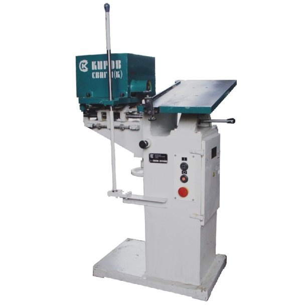

Станок предназначен для обработки деталей из древесины различных пород путём их сверления и фрезерования для получения отверстий круглой и овальной формы. Станок может быть использован для изготовления деталей мебели, моделей, спортинвентаря и других изделий.
