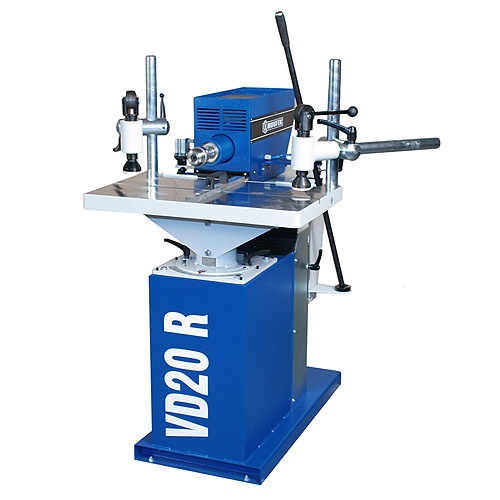

Станок сверлильно-пазовальный (долбежный) VD20 можно отнести к классу комбинированных станков. Операция сверления (получение глухих и сквозных отверстий с применением специального режущего инструмента – сверла) и операция пазования (получение овальных глухих и сквозных пазов с применением специального режущего инструмента – пазовой фрезы или концевой фрезы). Данный чешский деревообрабатывающий долбежник применяется при производстве лестниц, входных и межкомнатных дверей, окон (как деревянных, так и пластиковых), элементов мебели, стульев и столов.

  • Станок сверлильно-пазовальный VD20 вобрал в себя самые лучшие качества от соседних моделей: тяжелую и прочную конструкцию от сверлильно-пазовального станка VD26 и небольшую стоимость от долбяка VD16
  • Перемещения сверлильно-пазовальной головки чешского станка VD20 осуществляются по стальным закаленным направляющим (как на форматно-обрезных станках), что обеспечивает стабильную и высокоточную работу подвижных частей в течение длительного периода эксплуатации
  • Заготовка фиксируется на неподвижном рабочем столе пазовалки. Такой метод работы имеет множество преимуществ. Во-первых, качество получаемой поверхности выше классом. Во-вторых, рабочая зона может быть значительно уменьшена. Можно работать с негабаритными деталями (используя в качестве подставки вспомогательные приспособления). Удобство такой компоновки очевидно.
  • Быстрозажимной патрон долбежки с широким пределом по диаметрам хвостовой части режущего инструмента – не надо под каждый диаметр хвостовика иметь свою цангу, что экономит деньги и упрощает работу.
  • Четыре варианта исполнения долбежных станков позволят удовлетворить все потребности реальных деревообрабатывающих производств
  • Сверлильно-пазовальный станок VD20F самая простая компоновка – фиксированный стол (без поворота и наклонов)
  • Пазовалка VD20R имеет вращающийся вокруг вертикальной оси стол (без наклонов)
  • Станок VD20LC оборудован столом с наклоном в двух плоскостях: продольный наклон и поперечный наклон. Но у этой сверлилки нет вращающегося стола
  • И, наконец, совсем уникальная компоновка тяжелого деревообрабатывающего станка серии VD20RL: станок имеет наклон стола в одной плоскости, а сверлильно-пазовальная головка вращается вокруг своей вертикальной оси. Причем, точка входа сверла или пазовой фрезы в обрабатываемую заготовку всегда в одном месте и не смещается! Это беспрецедентное техническое решение сверлильно-пазовальных станков ХОУФЕК, которому нет конкурентов.
  • Весьма впечатляющие перемещения по осям 240…340 мм – любые задачи по сверлению и пазованию будут легко решены и преградой может стать лишь дереворежущий инструмент.
  • Надежный винтовой эксцентриковый прижим обеспечит четкую фиксацию заготовки на столе непосредственно в месте обработки.

Модель сверлильно-пазовального станка VD 20 R
Максимальная ширина обработки, мм 700
Длина подающего стола, мм 400
Мощность двигателя, кВт 1,5 (2,2)*
Скорость вращения шпинделя, об/мин 3000 (1500/3000)*
Диаметр хвостовика инструмента, мм 0…20
Максимальная высота над столом, мм 160
Макс. продольное перемещение, мм 340
Макс. поперечное перемещение, мм 240
Высота подъема шпинделя, мм 160
Наклон стола n1 (продольный), град
Наклон стола n2 (поперечный), град
Угол вращения головы, град
Угол вращения стола, град +/- 45
Габаритные размеры станка: длина, мм 1100
ширина, мм 950
высота, мм 1500
Масса станка, кг 345
