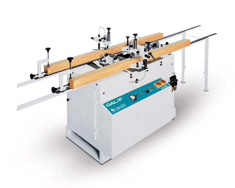

Станок сверлильно-пазовальный GAL/P
Рекомендуем предложения
Станок пневматический (подача каретки с зубчатыми рейками и подача сверел - осуществляется с помощью пневмоцилиндров).
Возможно делать пазы под 90 гр. и наклонные и горизонтальные. Возможность пропускать автоматически пазы (есть кнопка).
Скорость подачи каретки и сверел регулируется.
Комплект поставки
Выполняет 15 шагов по 6,5 мм и кратных им с одной зубчатой рейкой.
В комплектное оборудование входят:
- Пневматическая система
- Автоматическая смазка
- Автоматический тормоз
- 2 зубчатых рейки со стандартным шагом 6,5 мм
- 2 сверла диаметром 10 мм (по требованию можно от 6 до 20 мм) вращение может быть как вправо, так и влево.
- Норматив "СЕ"
Опции
Норматив Е Пара запасных сверел Разница для зубчатых реек с шагом, отличным от 6,5 мм, поставляемыми вместо стандартных Дополнительныя зубчатая рейка с другим шагом Дополнительная зубчатая рейка с шагом 6,5 мм Автоматический программатор с 3-мя визуализаторами Счетчик пазов в виде часов - позволяет выставить количество пазов для выполнения перед запрограммированным пропуском| Технические характеристики станка сверлильно-пазовального GAL/P | ||
| Угол наклона паза | 0- 90 град | |
| Выполнение 25 пазов /мин. GAL/P | ||
| Макс. глубина паза, мм | 25 | |
| Макс. длина паза, мм | 120 | |
| Макс. размер заготовки, мм | 100х120 | |
| Мин.размер заготовки, мм | 20х40 | |
| Рабочее давление | 6-8 атм | |
| Диаметр крепления зажима, мм | 10 | |
| Мощность мотора | 1,5 лс (1,1 кВт) | |
| Мотор подачи | 1 лс (0,75 кВт) | |
| Вес нетто, кг | 490 кг | |
| Габаритный размер | 2900х1150х1200 мм | |
| Упаковачный размер | 1450х1050х1200 мм | |
