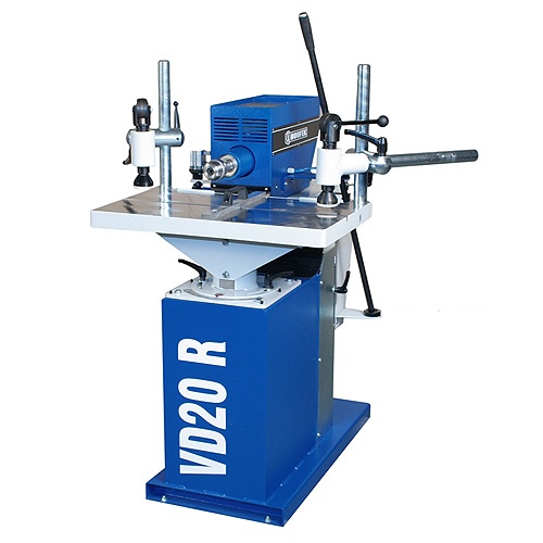

Станок сверлильно-пазовальный (долбежный) VD20 можно отнести к классу комбинированных станков. Операция сверления (получение глухих и сквозных отверстий с применением специального режущего инструмента – сверла) и операция пазования (получение овальных глухих и сквозных пазов с применением специального режущего инструмента – пазовой фрезы или концевой фрезы). Данный чешский деревообрабатывающий долбежник применяется при производстве лестниц, входных и межкомнатных дверей, окон (как деревянных, так и пластиковых), элементов мебели, стульев и столов.

  • VD20F (фиксированный стол)
  • VD20R (стол с вращением)
  • VD20LC (стол наклоняется в двух плоскостях)
  • VD20RL (наклон стола и вращение рабочего шпинделя)

  • Сверлильно-пазовальный станок VD20F самая простая компоновка – фиксированный стол (без поворота и наклонов)
  • Пазовалка VD20R имеет вращающийся вокруг вертикальной оси стол (без наклонов)
  • Станок VD20LC оборудован столом с наклоном в двух плоскостях: продольный наклон и поперечный наклон. Но у этой сверлилки нет вращающегося стола
  • И, наконец, совсем уникальная компоновка тяжелого деревообрабатывающего станка серии VD20RL: станок имеет наклон стола в одной плоскости, а сверлильно-пазовальная головка вращается вокруг своей вертикальной оси. Причем, точка входа сверла или пазовой фрезы в обрабатываемую заготовку всегда в одном месте и не смещается! Это беспрецедентное техническое решение сверлильно-пазовальных станков ХОУФЕК, которому нет конкурентов.

Модель сверлильно-пазовального станка VD 20 F
Максимальная ширина обработки, мм 600
Длина подающего стола, мм 300
Мощность двигателя, кВт 1,5 (2,2)*
Скорость вращения шпинделя, об/мин 3000 (1500/3000)*
Диаметр хвостовика инструмента, мм 0…20
Максимальная высота над столом, мм 160
Макс. продольное перемещение, мм 230
Макс. поперечное перемещение, мм 240
Высота подъема шпинделя, мм 160
Наклон стола n1 (продольный), град
Наклон стола n2 (поперечный), град
Угол вращения головы, град
Угол вращения стола, град
Габаритные размеры станка: длина, мм 900
ширина, мм 900
высота, мм 1500
Масса станка, кг 300
