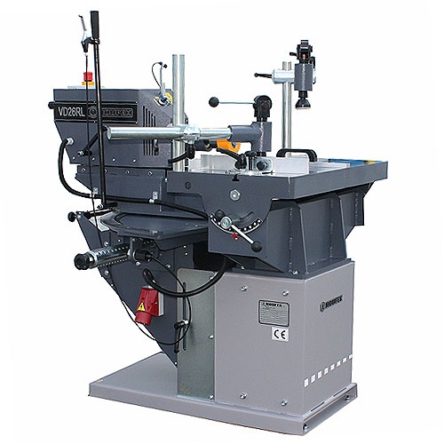

Назначение
Сверлильно-пазовальный станок (долбежный станок) VD26 можно отнести к классу комбинированных станков. Операция сверления (получение глухих и сквозных отверстий с применением специального режущего инструмента – сверла) и операция пазования (получение овальных глухих и сквозных пазов с применением специального режущего инструмента – пазовой фрезы или концевой фрезы). Данный чешский деревообрабатывающий долбежник применяется при производстве лестниц, входных и межкомнатных дверей, окон (как деревянных, так и пластиковых), элементов мебели, стульев и столов.

  • VD26F (фиксированный стол)
  • VD26R (стол с вращением)
  • VD26LC (стол наклоняется в двух плоскостях)
  • VD26RL (наклон стола и вращение рабочего шпинделя)

  • Сверлильно-пазовальный станок VD26F самая простая компоновка – фиксированный стол (без поворота и наклонов)
  • Пазовалка VD26R имеет вращающийся вокруг вертикальной оси стол (без наклонов)
  • Сверлильно-пазовальный мтанок VD26LC оборудован столом с наклоном в двух плоскостях: продольный наклон и поперечный наклон. Но у этой сверлилки нет вращающегося стола
  • И, наконец, совсем уникальная компоновка тяжелого деревообрабатывающего долбежного станка серии VD26RL: станок имеет наклон стола в одной плоскости, а сверлильно-пазовальная головка вращается вокруг своей вертикальной оси. Причем, точка входа сверла или пазовой фрезы в обрабатываемую заготовку всегда в одном месте и не смещается! Это беспрецедентное техническое решение сверлильно-пазовальных станков ХОУФЕК, которому нет конкурентов.
  • Весьма впечатляющие перемещения по осям 250…330 мм – любые задачи по сверлению и пазованию будут легко решены и преградой может стать лишь дереворежущий инструмент.

Технические характеристики
Модель сверлильно-пазовального станка VD 26 R
Размер рабочего стола, мм 800 х 400
Мощность двигателя, кВт 2,2 (3,0*)
Скорость вращения шпинделя, об/мин 3000 (1500/3000*)
Диаметр хвостовика инструмента, мм 0…26
Максимальная высота над столом, мм 250
Макс. продольное перемещение, мм 355
Макс. поперечное перемещение, мм 335
Высота подъема шпинделя, мм 250
Наклон стола n1 (продольный), град
Наклон стола n2 (поперечный), град
Угол вращения головы, град
Угол вращения стола, град +/- 45
Габаритные размеры станка: длина, мм 1000
ширина, мм 1200
высота, мм 1500
Масса станка, кг 510
