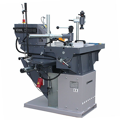

Сверлильно-пазовальный станок (долбежный станок) VD26 можно отнести к классу комбинированных станков. Операция сверления (получение глухих и сквозных отверстий с применением специального режущего инструмента – сверла) и операция пазования (получение овальных глухих и сквозных пазов с применением специального режущего инструмента – пазовой фрезы или концевой фрезы). Данный чешский деревообрабатывающий долбежник применяется при производстве лестниц, входных и межкомнатных дверей, окон (как деревянных, так и пластиковых), элементов мебели, стульев и столов.

  • Сверлильно-пазовальный станок VD26F самая простая компоновка – фиксированный стол (без поворота и наклонов)
  • Пазовалка VD26R имеет вращающийся вокруг вертикальной оси стол (без наклонов)
  • Сверлильно-пазовальный мтанок VD26LC оборудован столом с наклоном в двух плоскостях: продольный наклон и поперечный наклон. Но у этой сверлилки нет вращающегося стола
  • И, наконец, совсем уникальная компоновка тяжелого деревообрабатывающего долбежного станка серии VD26RL: станок имеет наклон стола в одной плоскости, а сверлильно-пазовальная головка вращается вокруг своей вертикальной оси. Причем, точка входа сверла или пазовой фрезы в обрабатываемую заготовку всегда в одном месте и не смещается! Это беспрецедентное техническое решение сверлильно-пазовальных станков ХОУФЕК, которому нет конкурентов.
  • Весьма впечатляющие перемещения по осям 250…330 мм – любые задачи по сверлению и пазованию будут легко решены и преградой может стать лишь дереворежущий инструмент.
  • Надежный винтовой эксцентриковый прижим обеспечит четкую фиксацию заготовки на столе непосредственно в месте обработки. А тем более, у сверлильно-пазовального станка VD26 в комплектации идет сразу два прижима детали!

  • Усиленный электродвигатель до 3 кВт (в таблице технических характеристик станка такая возможность обозначена значком «*»)
  • Двухскоростной электродвигатель (1500/3000 об/мин) – можно выбирать скорость вращения шпинделя станка в зависимости от свойств материала заготовки
  • Инвертор (частотный преобразователь) позволяет бесступенчато регулировать скорость вращения, что еще предпочтительнее при выборе режимов обработки материалов с различающимися свойствами.
  • Шаг позиционирования 16-22-26-32. Так называемый револьвер для быстрого выставления стандартных межосевых расстояний. Очень удобное приспособление при сверлении отверстий с фиксированным постоянным шагом.
  • Индустриальный лазер – визуальный контроль места входа сверла в заготовку. Весьма удобная опция, когда пазы и отверстия сверлятся по предварительно нарисованным меткам.
  • Пневматический прижим заготовок вместо стандартного эксцентрикового. Удобство очевидно: моментальное срабатывание, достаточно большие ходы цилиндров, минимум перенастроек.
  • Угловая линейка – незаменимое приспособление, крепящееся на стол пазовалки, позволяет выставлять любой угол при пазовании, например, при изготовлении лестниц.
  • Оборудование для работы с плитными материалами – это специальный вертикальный прижим, который делает из сверлильно-пазовального станка сверлильно-присадочный.
  • Левое и правое удлинение стола с поддерживающими роликами – вряд ли найдется такая же возможность у какого-то другого производителя деревообрабатывающих станков. На станок можно установить любых габаритов двери, окна, столешницы и т.д. Масса изделия может быть и до 50 кг.

Модель сверлильно-пазовального станка VD 26 F
Размер рабочего стола, мм 800 х 400
Мощность двигателя, кВт 2,2 (3,0*)
Скорость вращения шпинделя, об/мин 3000 (1500/3000*)
Диаметр хвостовика инструмента, мм 0…26
Максимальная высота над столом, мм 250
Макс. продольное перемещение, мм 255
Макс. поперечное перемещение, мм 335
Высота подъема шпинделя, мм 250
Наклон стола n1 (продольный), град
Наклон стола n2 (поперечный), град
Угол вращения головы, град
Угол вращения стола, град
Габаритные размеры станка: длина, мм 1000
ширина, мм 950
высота, мм 1500
Масса станка, кг 435
