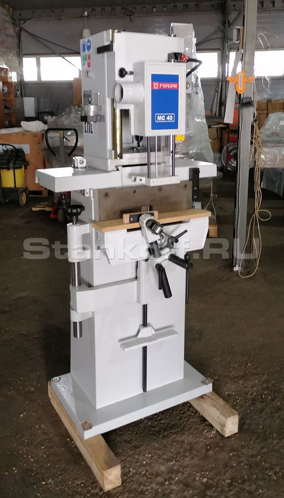

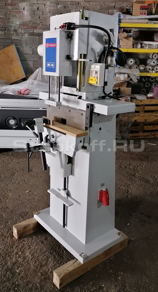

Цепно-долбежный станок MC40 необходимое оборудование для столярной мастерской.
Станок способен выполнить паз любой длины и глубины на вертикальной стойке окна или двери.
Рабочий узел перемещается по круглым направляющим с помощью втулок высокой точности с автоматической смазкой и циклями очистки, что гарантирует надежность и точность при выполнении рабочей операции, с минимальными затратами усилий.

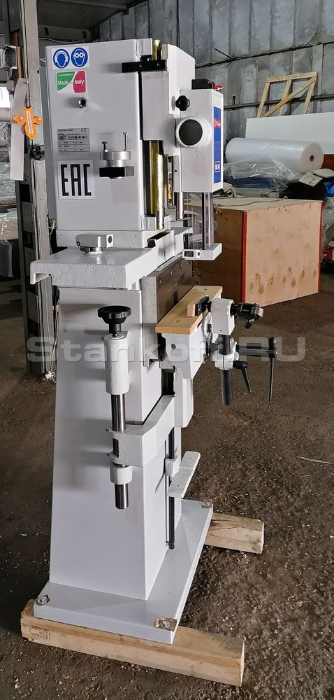

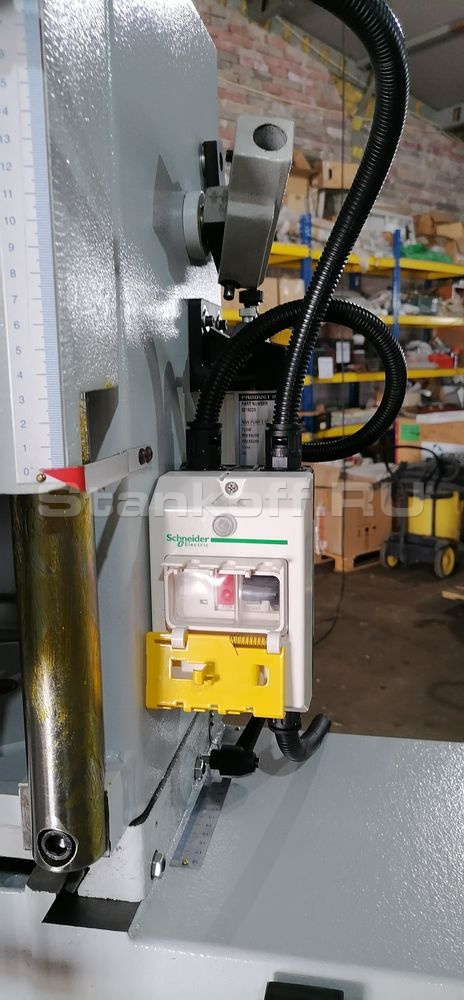

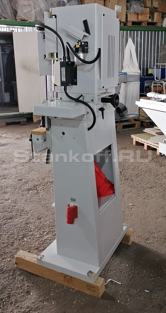

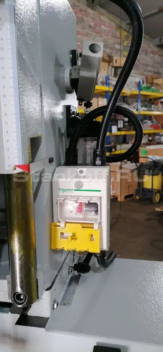

В базовой комплектации всех моделей цепно-долбежных станков есть наклонный стол и поворотный рабочий узел. Предусмотрен насос смазки, датчик безопасности на рычаге управления, антискольный узел и аспирационное отверстие.
Станки укомплектованы упорами с револьвером и зафиксированы на продольной каретке, а также упорами глубины хода вертикальной головки.
Этот станок предназначен только для того, чтобы делать пазы. Станок не сможет делать планку под замок, и личинку под замок и отверстие под ручку. Только отверстие любого размера в диапазоне: максимальная глубина паза 150 мм, максимальная длина 25-26 см. Возможно использовать цепи шириной от 6 мм до 40 мм.
