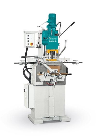

Цепной долбежный станок G 550 S
Реклама
Рекомендуем предложения
Комплектация цепно-долбёжного станка подходит для средних и крупных предприятий по изготовлению дверей, оконных блоков из древесины, для мебельного производства. Данный станок выполняет операции по горизонтальному и вертикальному долблению пазов под петли, замки, створки и другие аналогичные операции.
Станок отличается от других станков данного модельного ряда наибольшей возможной длиной получаемого паза, которая составляет 260 мм, длиной двери, максимальная высота которой может составлять 1050 мм, наличием сразу трёх моторов: одного для цепи (3 лс), второго для вертикальных шпинделей (0,5 лс) и третьего для горизонтальных шпинделей (1 лс).
К особенностям цепно-долбежного станка GRIGGIO G 550 S относятся также электросварная станина, обеспечивающая устойчивость и прочность станку. Шпиндельная голова и каретка, вылитые из чугуна, скользят при работе по направляющим. Голова поднимается пневмопружиной. Рабочий материал фиксируется фронтальным рабочим прижимом, для обеспечения наибольшей устойчивости. Для фиксации дверей предусмотрено специальное устройство.
Стандартная (базовая) комплектация цепно-долбежного станка GRIGGIO G 550 S
Автоматическая смазка +
Заточное устройство с чашечным шлифовальным кругом
Устройство для натяжения цепи +
Свёрла 5 штук
ОПЦИИ цепно-долбежного станка GRIGGIO G 550 S
0841506 Электрический норматив "Е"
0841532 Пневматический прижим
0841541 Цепь в комплекте
0841551 5 дополнительных сверил
0841571 Мотор 4 лс (3 кВт)
Технические характеристики цепно-долбежного станка GRIGGIO G 550 S
Размер рабочего стола 600х110 мм
Вертикальный ход головки 180 мм
Максимальная длина паза 260 мм
Максимальная высота двери 1050 мм
Поперечный ход 150 мм
Вертикальный ход рабочего стола 180 мм
Угол наклона головки 0 – 45 градусов
Угол наклона рабочего стола 0 – 45 градусов
Мотор цепи 3 лс (2,2 кВт)
Мотор вертикальных шпинделей 0,5 лс
Мотор горизонтальных шпинделей 1 лс
Вес нетто 500 кг
Логистика
Вес нетто 500 кг
Вес брутто в ящике 600 кг
Габаритные размеры 1000x800x2100 мм
Упаковочные размеры 1000x1050x2150 мм
Объем 2,3 м3
