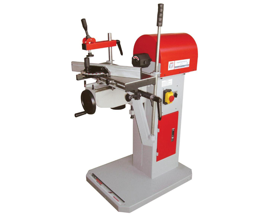

Применяется в столярных и дверных производствах. Предназначен для делания аккуратных пазов различных форм и размеров для последующего соединения деталей под прямым углом.
Основной элемент конструкции — станина, которой крепятся и другие узлы. На станине крепится подвижный суппорт, который имеет электродвигатель и стол. Следует учитывать, что узел, на котором проводится крепление заготовки, представлен столом с зажимным элементом. От электродвигателя вращение передается при помощи ремня. Ременная передача используется при производстве различных конструкций.
Специальная цепь является главным элементом конструкции. Она имеет огромное количество отдельных звеньев, которые соединены между собой шарнирным способом. При этом каждое звено представлено фрезерным зубом, который затачивается специальным образом. Цепь натягивается на специальную направляющую планку, по которой и движется цепь. Зубья проводят удаление дерева, после чего образуется стружка и паз.
