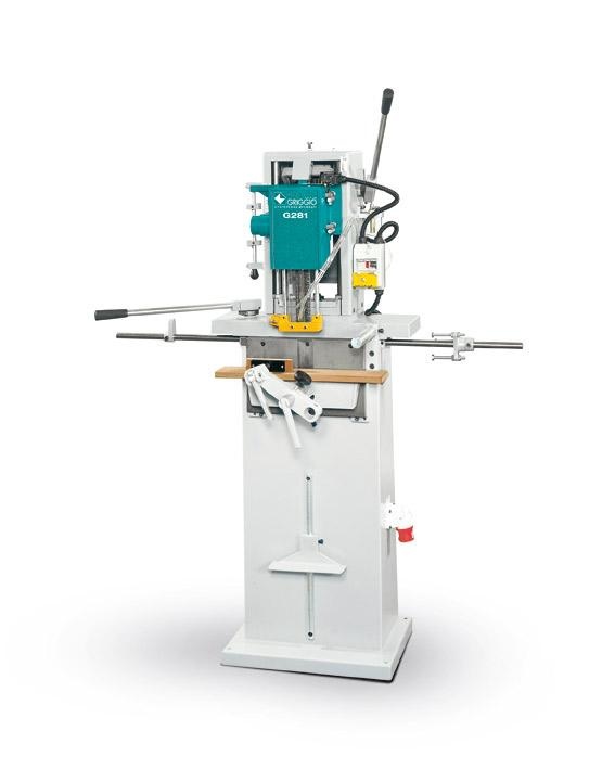

Станок цепно-долбежный GRIGGIO G 281 является простым и надежным оборудованием при получении горизонтальных пазов различного предназначения, например, при производстве дверей, окон и мебели, в изделиях из древесины или материалах, полученных на ее основе. Станок подходит для мелкосерийного или серийного производства.
Преимуществом станка является наклонный до 45 градусов рабочий стол и вращающаяся головка. Вертикальный ход рабочего стола составляет 160 мм, поперечный немного меньше – 150 мм. Станок приводится в движение мотором в 2 лс. В стандартную комплектацию цепно-долбежного станка G 281 входит заточное устройство с чашечным шлифовальным кругом и автоматическая смазка.
Стандартная (базовая) комплектация цепно-долбежного станка GRIGGIO G 281
| Автоматическая смазка | + |
| Заточное устройство | с чашечным шлифовальным кругом |
Опции цепно-долбежного станка GRIGGIO G 281
| 0841501 | Электрический норматив "Е" |
| 0841532 | Пневматический прижим |
| 0841541 | Цепь в комплекте |
| 0841561 | Мотор 3 лс (2,2 кВт) |
| 0841571 | Мотор 4 лс (3 кВт) |
Технические характеристики цепно-долбежного станка GRIGGIO G 281
| Размер рабочего стола | 540х110 мм |
| Вертикальный ход головки | 180 мм |
| Максимальная длина паза | 200 мм |
| Максимальная высота двери | 900 мм |
| Поперечный ход | 150 мм |
| Вертикальный ход рабочего стола | 160 мм |
| Вращение головки | 0 – 45 градусов |
| Угол наклона рабочего стола | 0 – 45 грададусов |
| Мотор | 2 лс (1,5 кВт) |
| Вес нетто | 210 кг |
Логистика
| Вес брутто в ящике | 280 кг |
| Габаритные размеры | 700x600x1650 мм |
| Упаковочные размеры | 800x600x2000 мм |
| Объем | 0,1 м3 |
