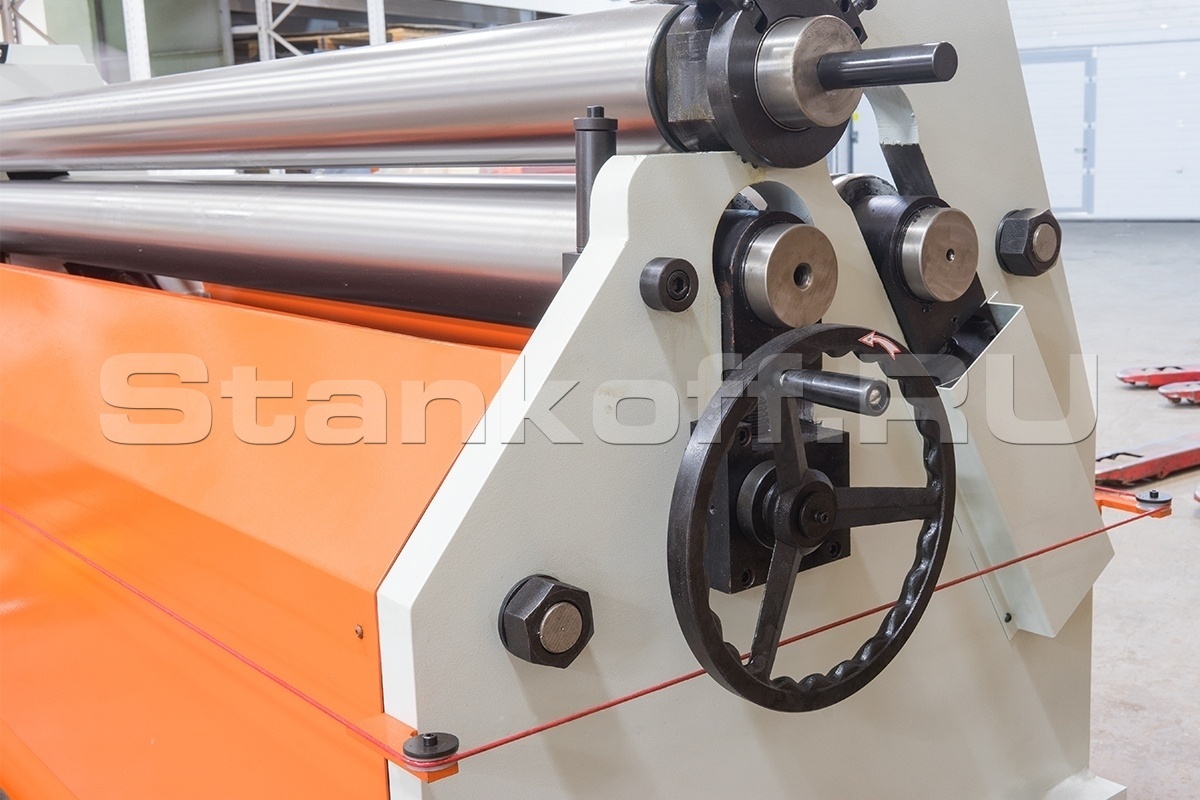

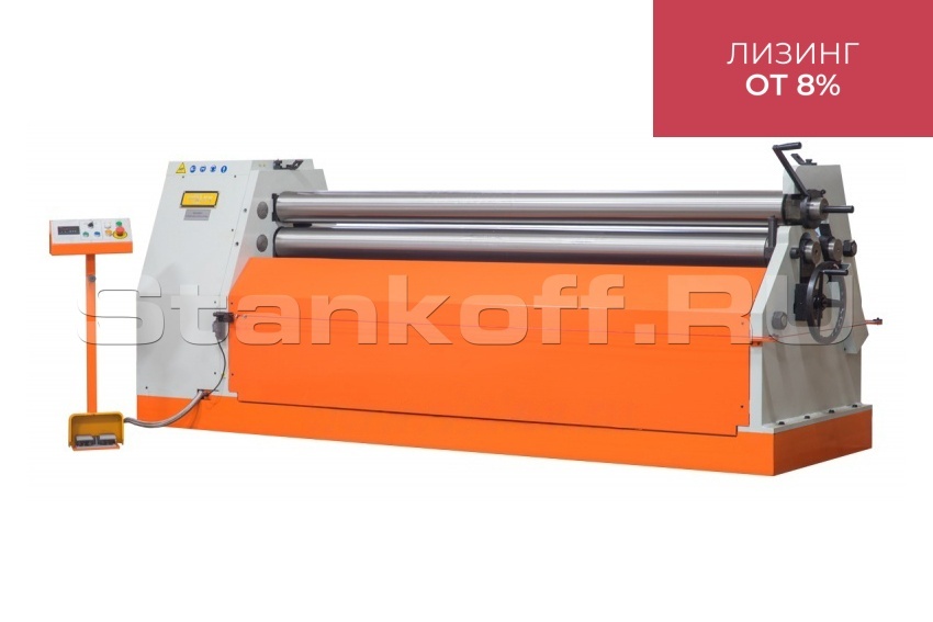

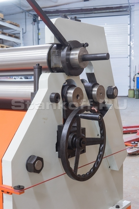

Вальцовочный станок предназначен для предания листу цилиндрической формы различного радиуса, данное оборудование широко применяется для изготовления комплектующих вентиляции, водосточного оборудования, в случаях производства цилиндрических и конических изделий, правке плоских заготовок, подгибке кромок. Выносная педаль дублируется пультом управления на станине станка. Цепная передача передаёт вращение с электродвигателя на валы. Верхний вал откидной, для легкого снятия готовых изделий. Откидной вал оснащен замком для предотвращения его самопроизвольного раскрытия в процессе работы.

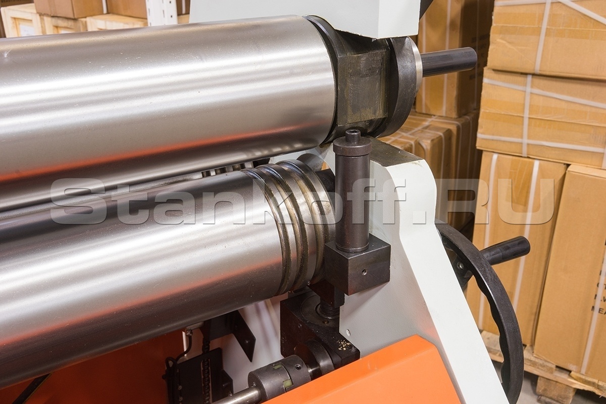

Изготовление конуса - при помощи станка можно изготавливать конические изделия. Для этого предназначен опорный валик в правой части машины. Для чего необходимо обеспечить зажатие заготовки только вблизи опорного валика.

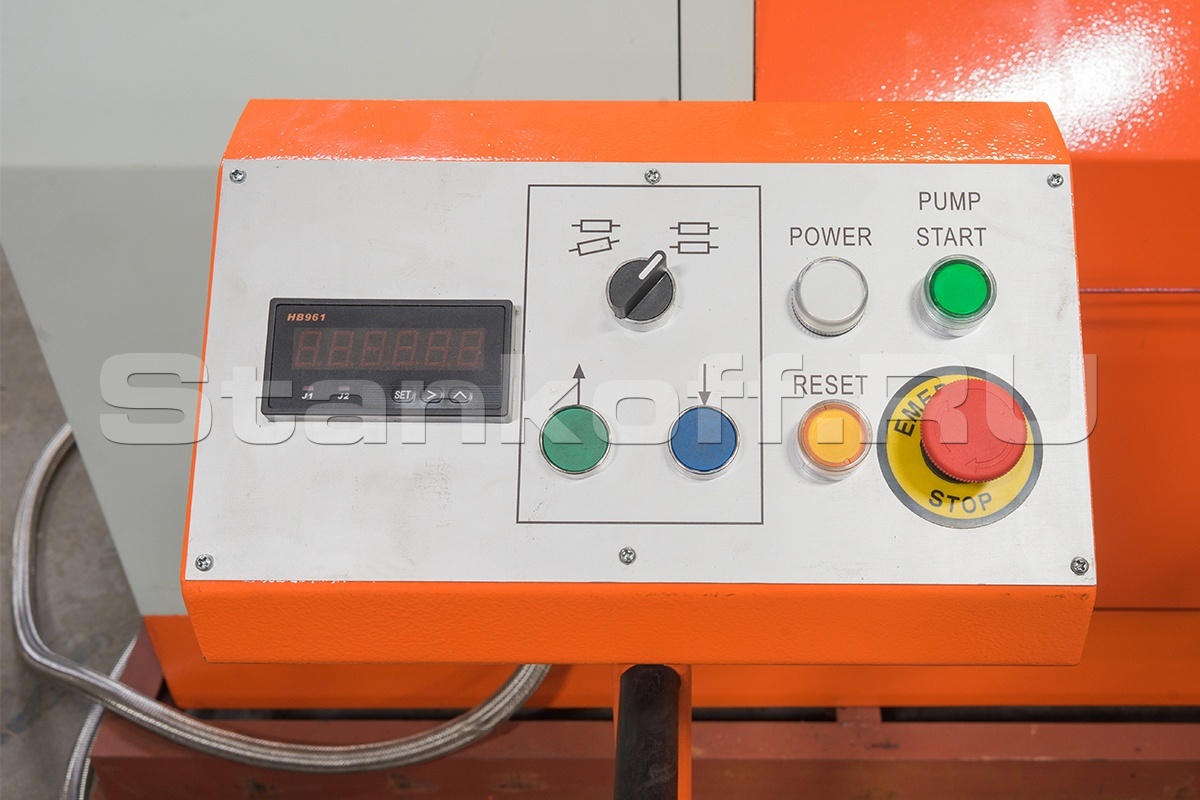

Гидравлический и электрический ролико-гибочный станок полностью управляется гидравлической системой. Ножная педель контролирует вращение вперед/назад, а включение и отключение гидравлической системы, сброс режимов, поднятие и опускание задней оси контролируются кнопками на лицевой панели.

- Положение ролика отображается на дисплее;

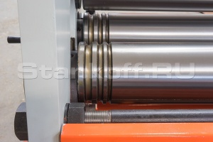

- Валы выполнены из стального сплава и закалены;
- Верхний вал вращается в обе стороны;

| Макс. толщина вальцовки (сталь - 400 Н/мм²), мм | 6,5 |
| Макс. толщина вальцовки (нержавеющая сталь), мм | 2-4,5 |
| Макс. ширина вальцовки, мм | 1300 |
| Диаметр вальца, мм | 151 |
| Мин. Ø завальцовки, мм | 170 |
| Мин. Ø завальцовки при работе с нержавеющей сталью толщиной 4 мм, мм | от 600 |
| Скорость вращения, об/мин | 4,2 |
| Мощность двигателя, кВт | 2,2 |
| Габаритные размеры (ДхШхВ), мм | 2410х1080х1440 |
| Масса нетто/брутто, кг | 1870/2040 |
