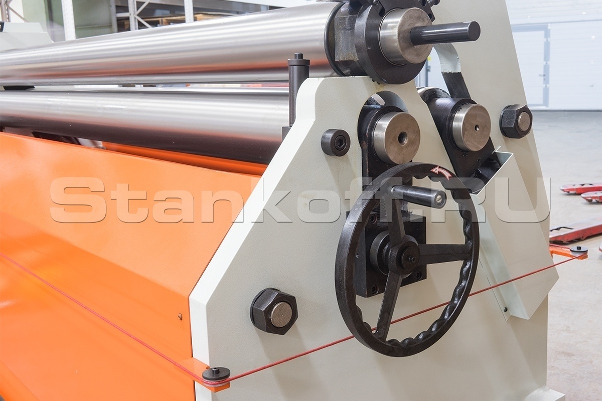

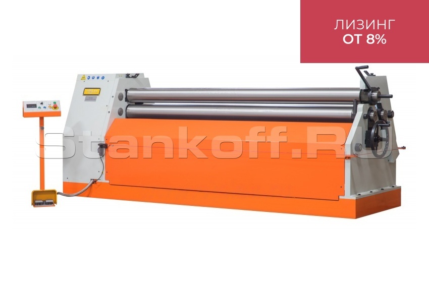

Вальцовочный станок предназначен для предания листу цилиндрической формы различного радиуса, данное оборудование широко применяется для изготовления комплектующих вентиляции, водосточного оборудования, в случаях производства цилиндрических и конических изделий, правке плоских заготовок, подгибке кромок.

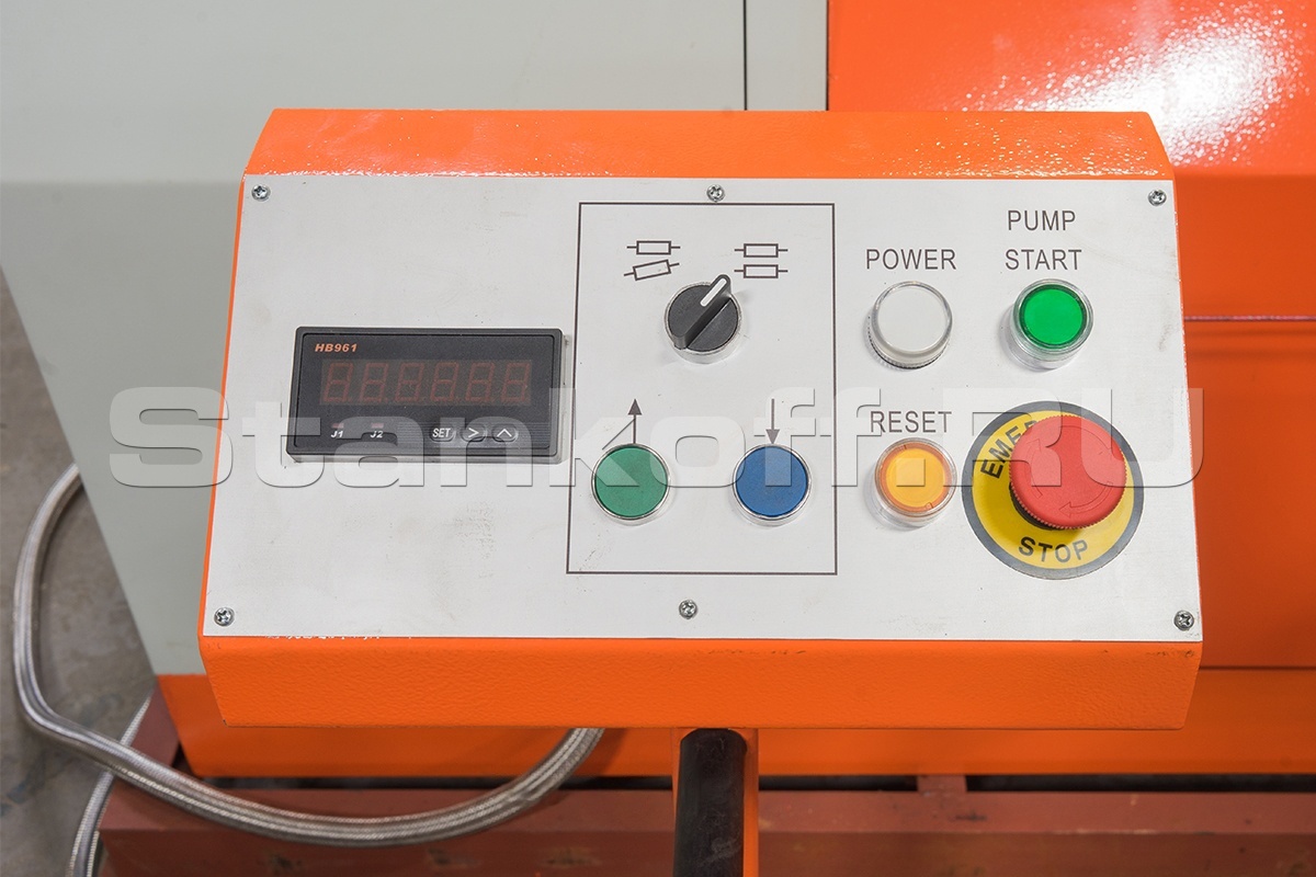

Гидравлический и электрический ролико-гибочный станок полностью управляется гидравлической системой. Ножная педель контролирует вращение вперед/назад, а включение и отключение гидравлической системы, сброс режимов, поднятие и опускание задней оси контролируются кнопками на лицевой панели.
| Макс. толщина вальцовки (сталь - 400 Н/мм²), мм | 4,5 |
| Макс. толщина вальцовки (нержавеющая сталь), мм | 2-2,5 |
| Макс. ширина вальцовки, мм | 2070 |
| Диаметр вальца, мм | 181 |
| Мин. Ø завальцовки, мм | 200 |
| Скорость вращения, об/мин | 4,2 |
| Мощность двигателя, кВт | 4,0 |
| Габаритные размеры (ДхШхВ), мм | 3150х1090х1520 |
| Масса нетто/брутто, кг | 2870/3060 |
