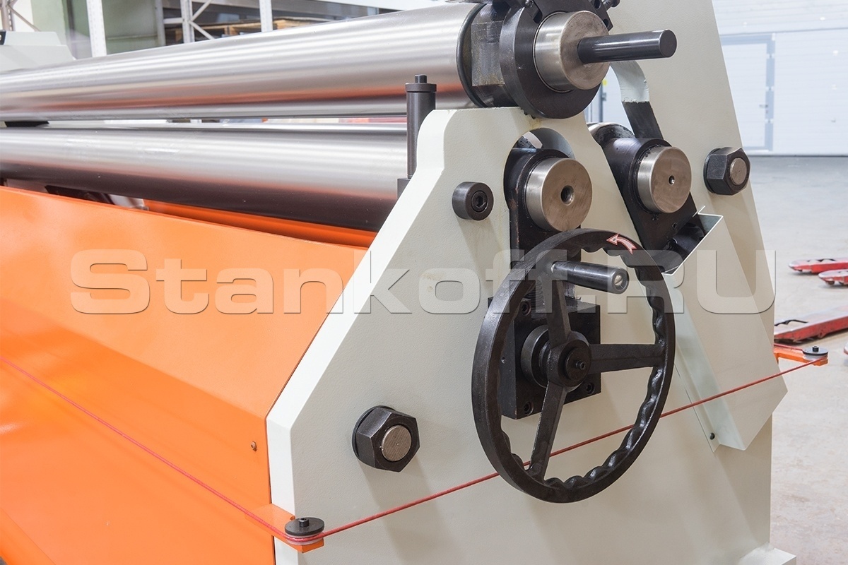

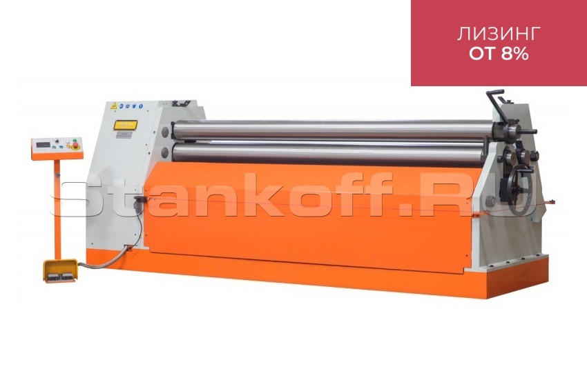

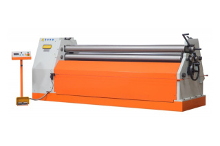

Вальцовочный станок предназначен для предания листу цилиндрической формы различного радиуса, данное оборудование широко применяется для изготовления комплектующих вентиляции, водосточного оборудования, в случаях производства цилиндрических и конических изделий, правке плоских заготовок, подгибке кромок.

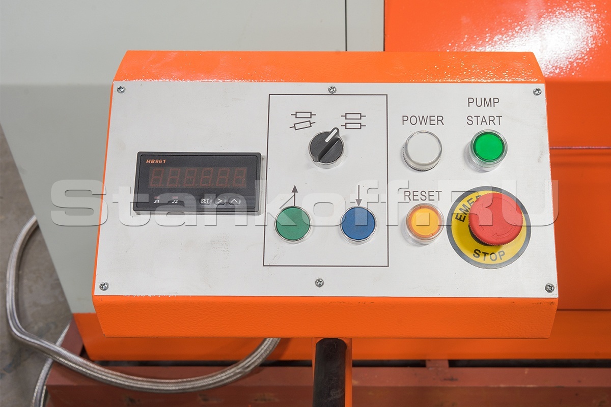

Гидравлический и электрический ролико-гибочный станок полностью управляется гидравлической системой. Ножная педель контролирует вращение вперед/назад, а включение и отключение гидравлической системы, сброс режимов, поднятие и опускание задней оси контролируются кнопками на лицевой панели.
| Макс. толщина листа (без предподгиба), мм | 6,5 |
| Макс. толщина листа (с предподгибом), мм | 4,5 |
| Предел текучести, МПа | 245 |
| Макс. толщина вальцовки (нержавеющая сталь), мм | 4 - 4,5 |
| Макс. ширина вальцовки, мм | 2070 |
| Диаметр вальца, мм | 191 |
| Мин. Ø завальцовки, мм | 215 |
| Скорость вращения, об/мин | 4,2 |
| Мощность двигателя, кВт | 4,0 |
| Габаритные размеры (ДхШхВ), мм | 3180х1110х1450 |
| Масса нетто/брутто, кг | 3110/3300 |
