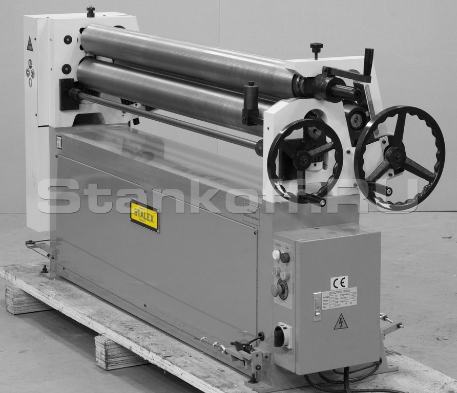

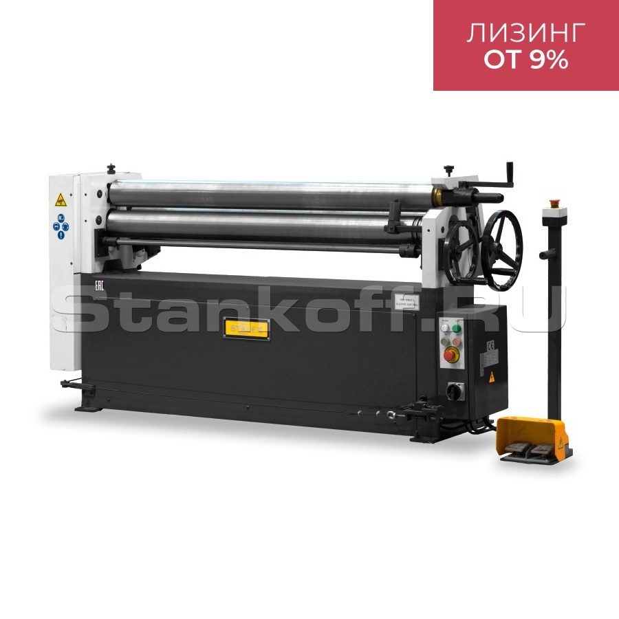

Вальцовочный станок предназначен для предания листу цилиндрической формы различного радиуса, данное оборудование широко применяется для изготовления комплектующих вентиляции, водосточного оборудования, в случаях производства цилиндрических и конических изделий, правке плоских заготовок, подгибке кромок. Выносная педаль дублируется пультом управления на станине станка. Цепная передача передаёт вращение с электродвигателя на валы. Верхний вал откидной, для легкого снятия готовых изделий. Откидной вал оснащен замком для предотвращения его самопроизвольного раскрытия в процессе работы. Изготовление конуса - при помощи станка можно изготавливать конические изделия. Для этого предназначен опорный валик в правой части машины. Для чего необходимо обеспечить зажатие заготовки только вблизи опорного валика.
Отличительные особенности

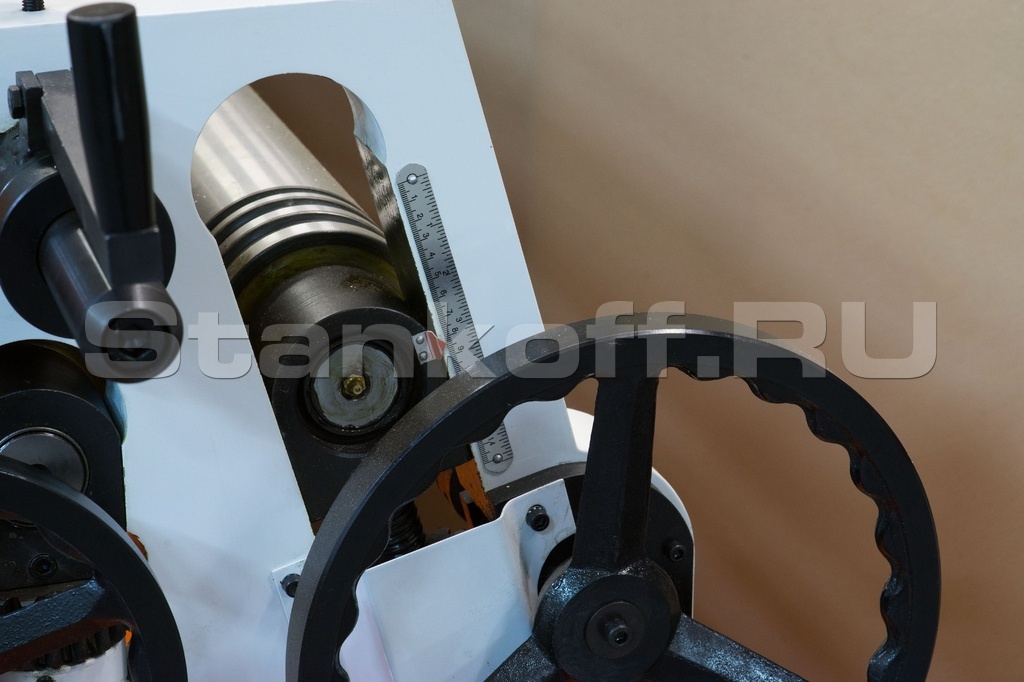

- Вальцы с тремя ассиметричными валами
- Валы изготовлены из высокопрочной стали, закаленные и полированные
- Вращающиеся нижний и верхний вал через систему зубчатых колёс и цепной передачи от электродвигателя
- Регулируемые нижние валы
- Канавки для гибки прутка

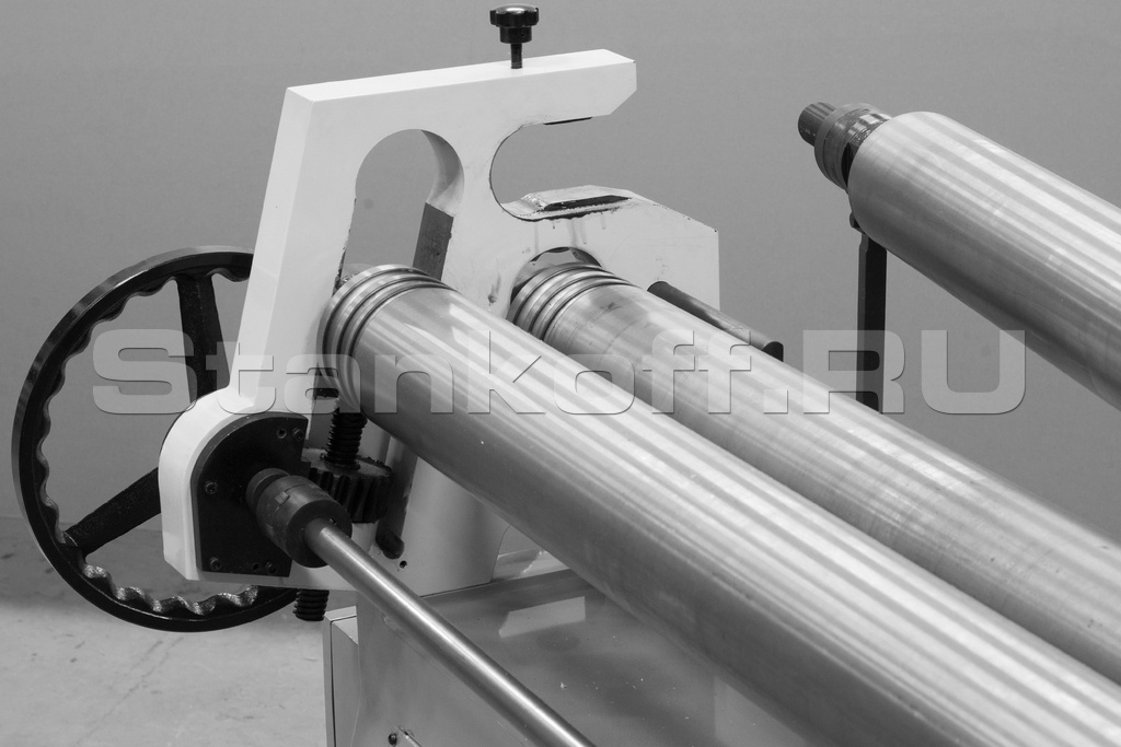

- Поворотно-откидной механизм верхнего вала с эксцентриковым зажимом
- Возможность гибки на конус
- Выносная педаль с кнопкой аварийной остановки
- Верхний вал вращается в обе стороны
- Поставляется с функцией конусной гибки

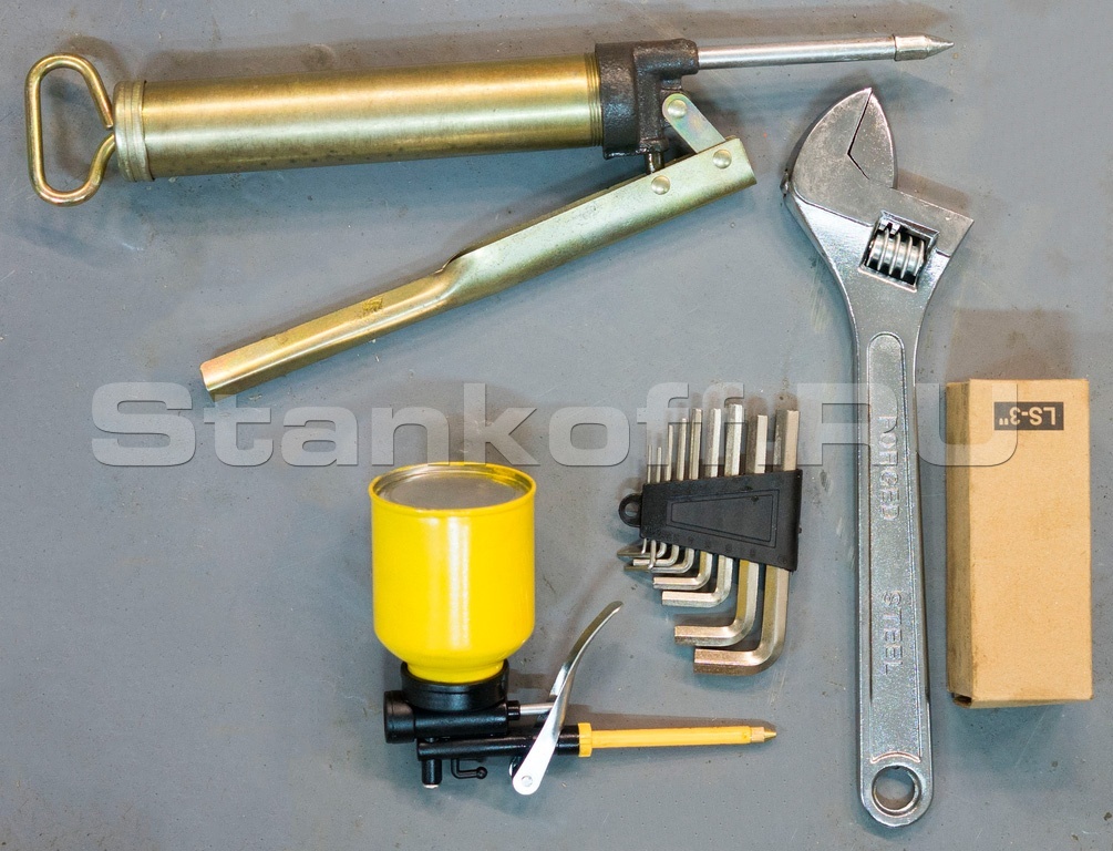

- Набор инструмента в стандартной комплектации
