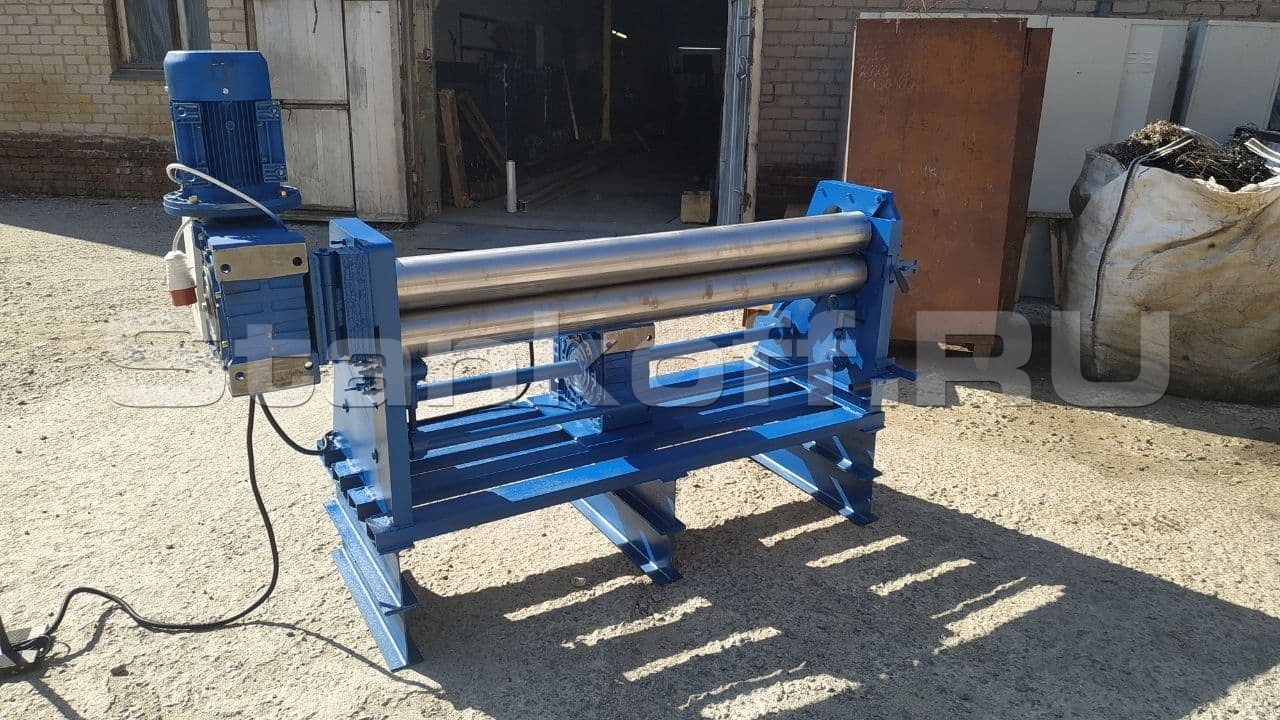

Все валы цельнолитые, из шлифованного кругляка.
Регулировка прижимного вала: на винтах, редуктор, мотор-редуктор.
Предусмотрено быстрое изъятие верхнего вала для выгрузки заготовки.
Валы имеют центральное утолщение для компенсации их прогиба.
Вращение верхнего и нижнего валов посредством комбинированной шестерёночной передачи и червячного мотор-редуктора.
Регулировка заднего (бокового вала) на базе червячного редуктора с возможностью установки электродвигателя.
Асимметричная и симметричная конструкция станка.
Преимущества
- В процессе обработки не происходит повреждения поверхности заготовки. Гарантия высокого качества готовых изделий.
- При изготовлении вальцовочных станков используются материалы высокого качества. Поэтому можно отметить, что предлагаемая техника обладает повышенной надёжностью и отличается износостойкостью.
- Станок удобен в работе. Два ведущих вала во избежание проскальзывания листа метала между валов, что делает обработку заготовок максимально комфортной.
- Станок находится в устойчивом положении. Возникающие производственные вибрации не оказывают существенного воздействия на точность решения поставленных задач. Крепление опорных ножек к полу выполняется при помощи анкерных болтов.
- Быстрая и удобная регулировка оборудования под выполнение необходимых технологических операций.
- В случае необходимости можно без проблем выполнить транспортировку станка. Для установки оборудования не требуется значительной производственной площади. В целом эта техника станет отличным решением для серийного производства. Радиусная гибка заготовок, станет простой и удобной операцией, которая не отнимает много времени и сил.
Принцип действия
- В зазор между вращающимися цилиндрами поступает листовой металл;
- Совершается радиусная деформация заготовки. В результате получается изделие цилиндрической или конической формы;
- Когда нужно создать заготовку конической формы, то применяется торможение одного из краёв обрабатываемого листа, с помощью упора для конусов.
| Габариты ДхШхВ, мм |
1800х850х1100 |
| Диаметр валов, мм |
110х110х110 |
| Доп. комплектация |
Закалка валов/ Упор для проката конусов/ Частотный преобразователь |
| Макс. толщина металла, мм |
4 |
| Минимальный Ø гибки, мм |
140 |
| Мощность, кВт |
3 |
| Рабочая длина, мм |
1550 |
| Регулировка прижимного вала |
На винтах/ Редуктор/ Мотор-редуктор |
| Тип привода |
Электромеханический |
