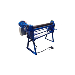

Вальцовочный электромеханический станок ВСЛ-Э-1300х10
Все валы цельнолитые, из шлифованного кругляка. Регулировка прижимного вала: на винтах, редуктор, мотор-редуктор. Предусмотрено быстрое изъятие верхнего вала для выгрузки заготовки. Валы имеют центральное утолщение для компенсации их прогиба. Вращение верхнего и нижнего валов посредством комбинированной шестерёнчатой передачи и червячного мотор-редуктора. Регулировка заднего (бокового вала) на базе червячного редуктора с возможностью установки электродвигателя. Асимметричная и симметричная конструкция станка.
