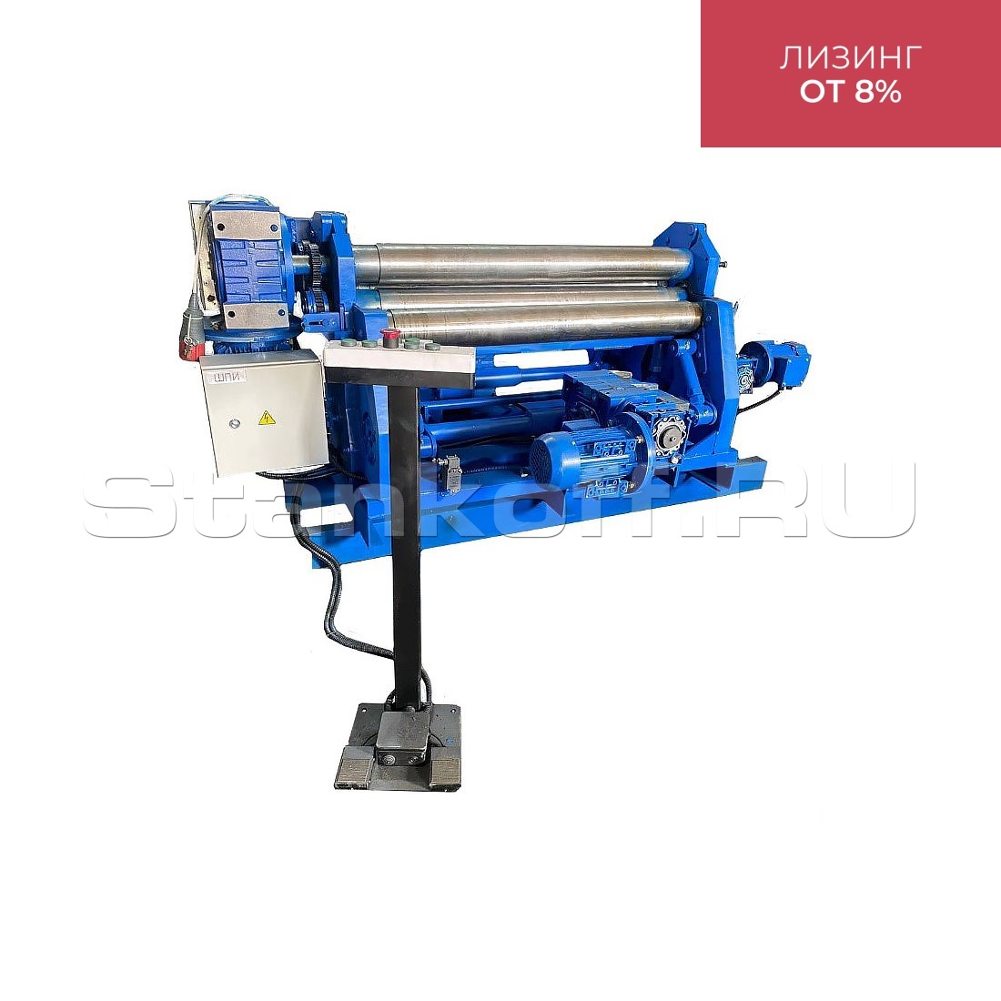

Четырехвалковый вальцовочный электромеханический станок ВСЛ-Э4-1300х6
Четырехвалковый вальцовочный электромеханический станок ВСЛ-Э4-1300х6 используется для гибки и прокатки листовой заготовки с помощью валков агрегата. Изделия могут иметь как замкнутый контур, так и открытый. Основная работа выполняется четырьмя валками. Два поперечных валка оснащены двойным прижимным действием. Нижние прижимные и поперечные валки имеют систему балансировки, которая обеспечивает идеальную параллельность и высокое качество работы. Благодаря этой системе заготовка не проскальзывает во время работы.
Также станок оснащён системой компенсации зазора между шестернями. Она обеспечивает полное зацепление шестерён при использовании металла разной толщины и плавную работу оборудования.
Преимущества
  • Все валы цельнолитые, из шлифованного кругляка;
  • Предусмотрено быстрое изъятие верхнего вала для выгрузки заготовки;
  • Валы имеют центральное утолщение для компенсации их прогиба;
  • Вращение валов посредством комбинированной шестерёнчатой передачи и червячного мотор-редуктора.
Основная комплектация
  • Мотор-редуктор на прижим валов;
  • Мотор-редуктор на привод валов.
Макс. толщина обработки металла, мм 6
Рабочая длина, мм 1300
Диаметр верхнего валов, мм 130x130x130
Мин. диаметр гибки листа, мм 165
Мощность, кВт 1,5
Габаритные размеры (ДxШxВ), мм 1700х950х1550
Вес станка, кг 1560
