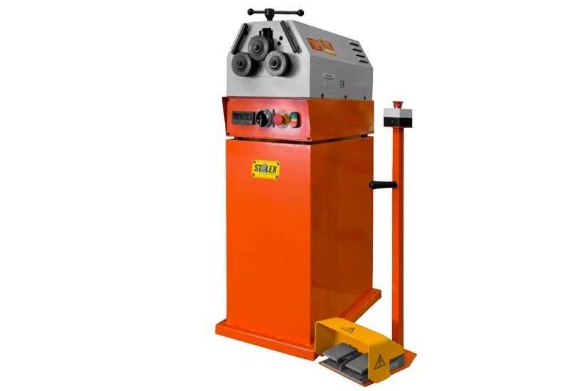

Трубогиб RBM-20 предназначен для гибки профильных труб в вертикальном положении гибочной головки. Крепкая устойчивая конструкция с 2-мя приводными нижними роликами и механическим гибочным верхним роликом. Станок предназначен для интенсивного промышленного применения. Возможно использовать как на станине станка, так и без неё на верстаке.
Станок управляется двумя ножными педалями, кнопкой аварийной остановки. На стойке размещена рукоять для переноса. В стандартной комплектации станка установлен цифровой дисплей (индикатор повторяемости) для верхнего гибочного ролика.
Особенности
Стойка управления с двумя ножными педалями для вращения приводных роликов в обе стороны
На панели управления станком установлен электронный датчик повторяемости для верхнего гибочного ролика

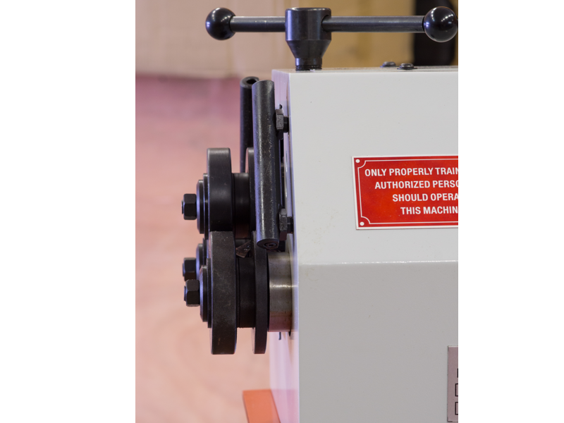

В комплектации ролики для изгибания труб круглого, профильного и других сечений
Стандартные ролики
