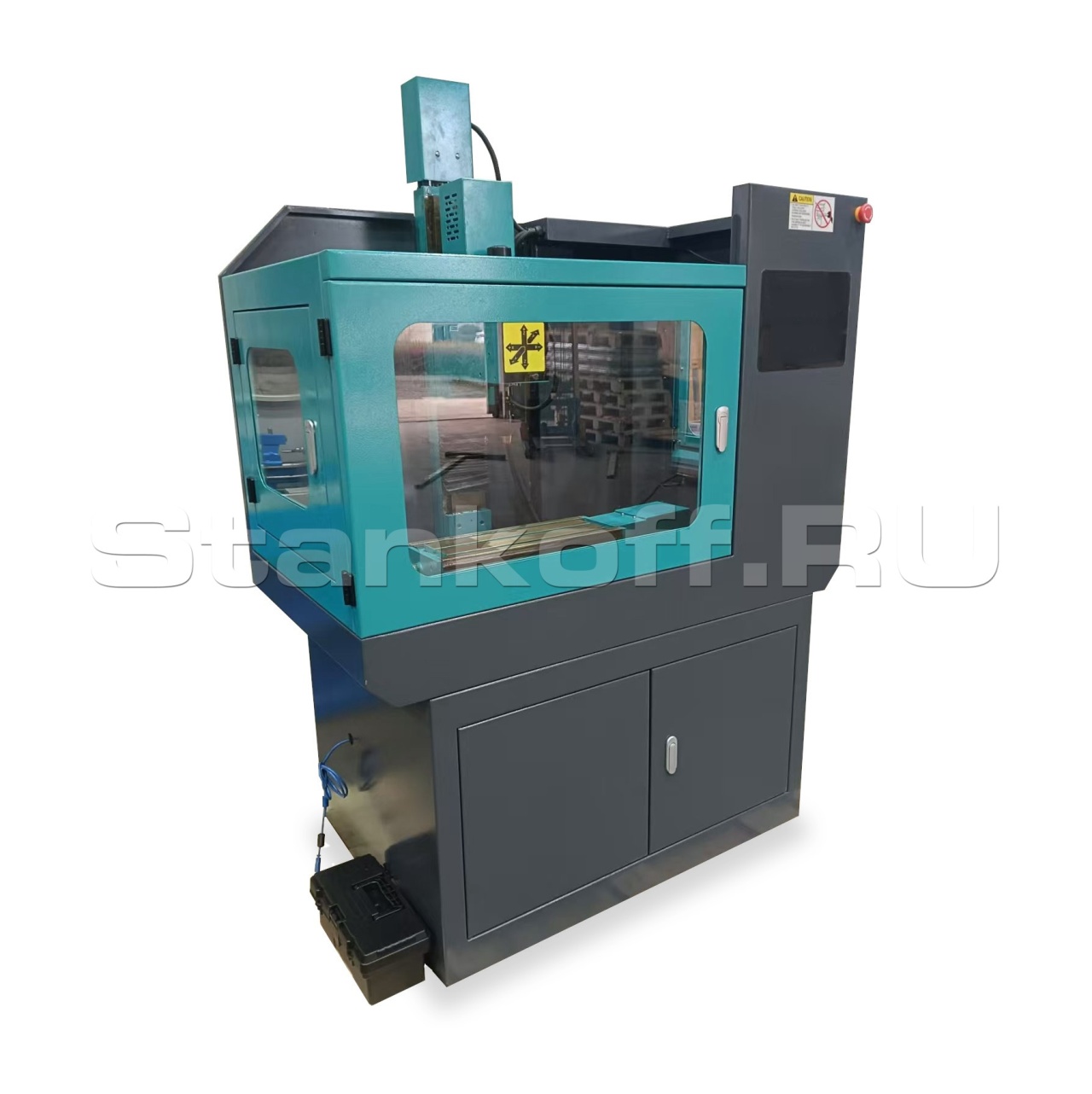

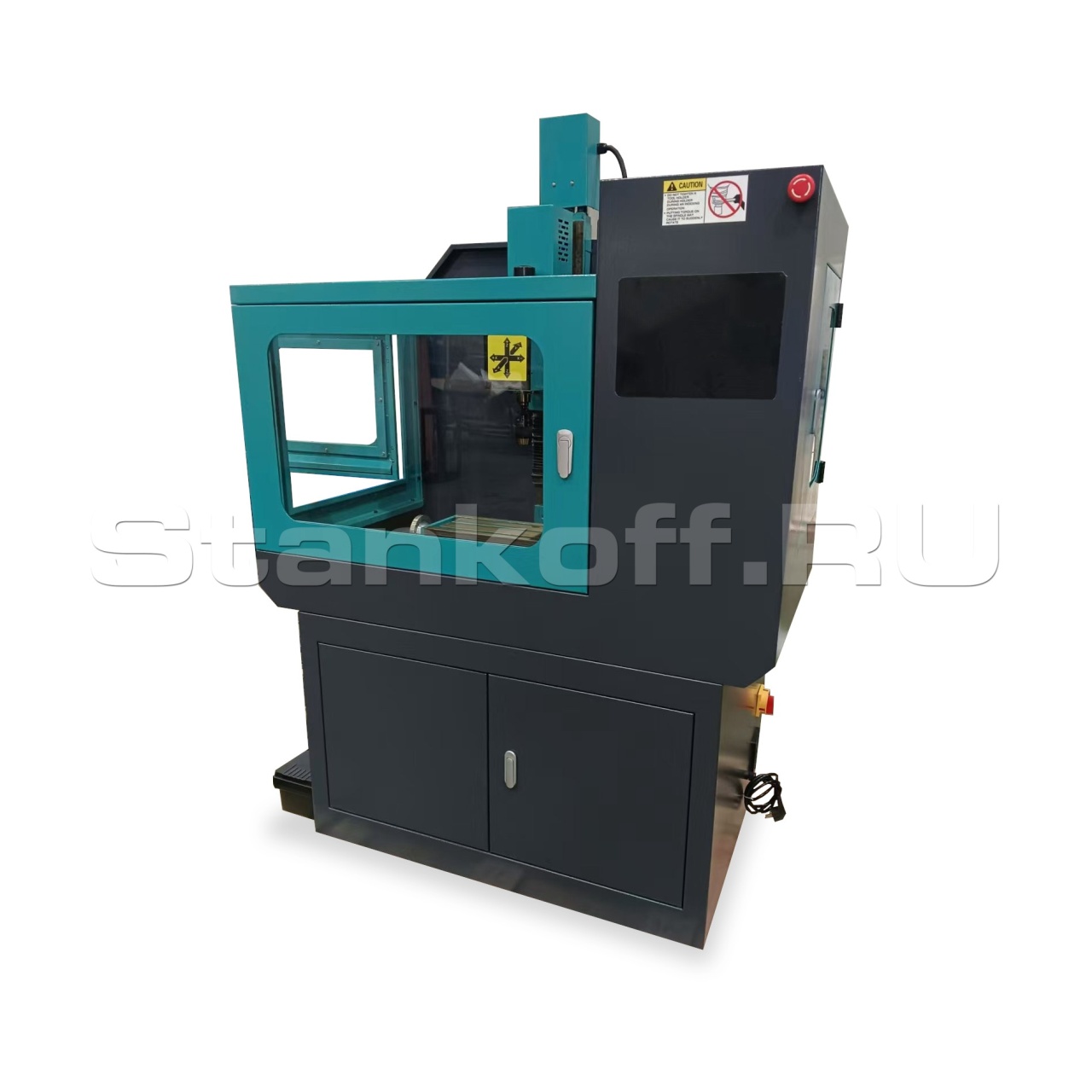

Фрезерный станок с ЧПУ FM-20 CNC

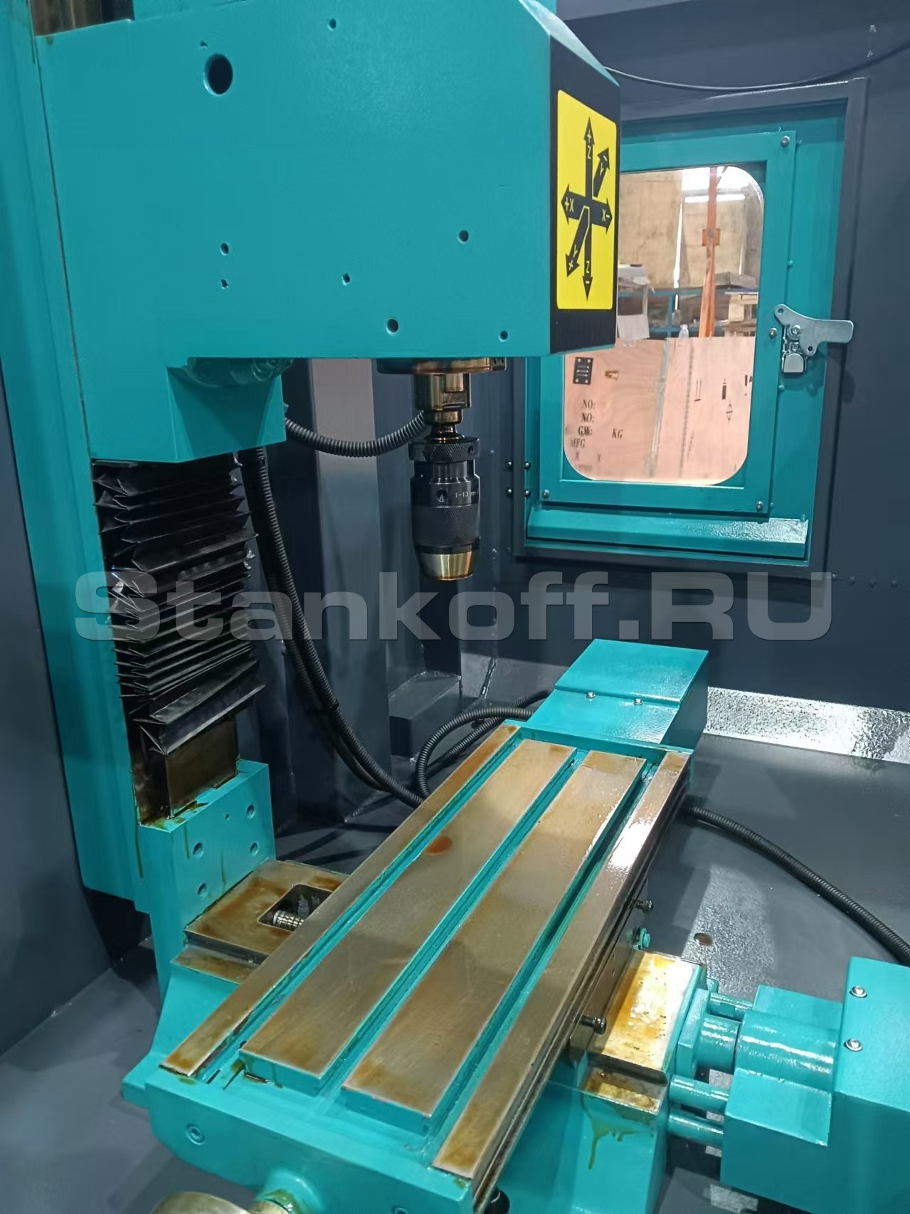

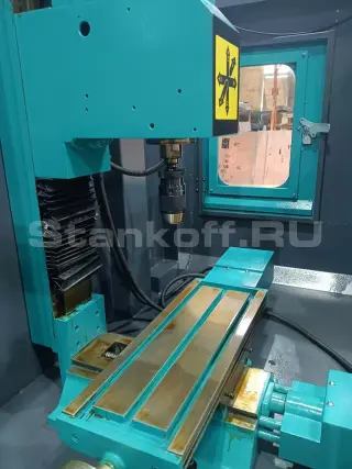

Фрезерный станок с ЧПУ FM-20 CNC разработан специально для образовательных учреждений и сфер передового прототипирования. Он подходит для обработки различных материалов, включая сталь, алюминий, чугун, цветные сплавы, пластики и прочие заготовки. Станок способен выполнять широкий спектр задач — фрезеровку плоскостей и пазов, сверление, зенкование и другие операции. Передвижение по трём осям осуществляется с помощью асинхронных шаговых двигателей, приводящих в движение высокоточные шарико-винтовые передачи.
Размер рабочей поверхности составляет 500x180 мм. Шпиндель получает вращение от асинхронного двигателя мощностью 0,75 кВт через ременной привод. Станок заключён в прочный металлический корпус с дверцами, оснащёнными системой блокировки — при открытии дверей работа автоматически останавливается. Также установлена централизованная система смазки направляющих. Управление осуществляется через ПК с установленной системой MACH3. Подключение — по USB. Компьютер в комплект не входит.

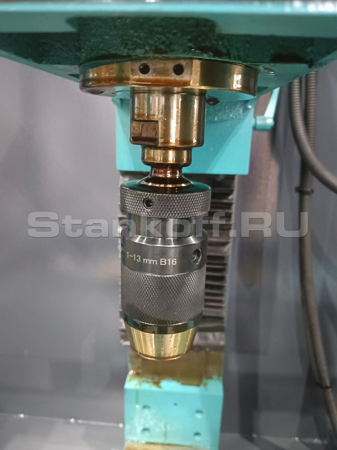

| Сверлильный патрон, тип | B16/1-13 (быстрозажимной, установлен) |
| Конус шпинделя | МК3 |

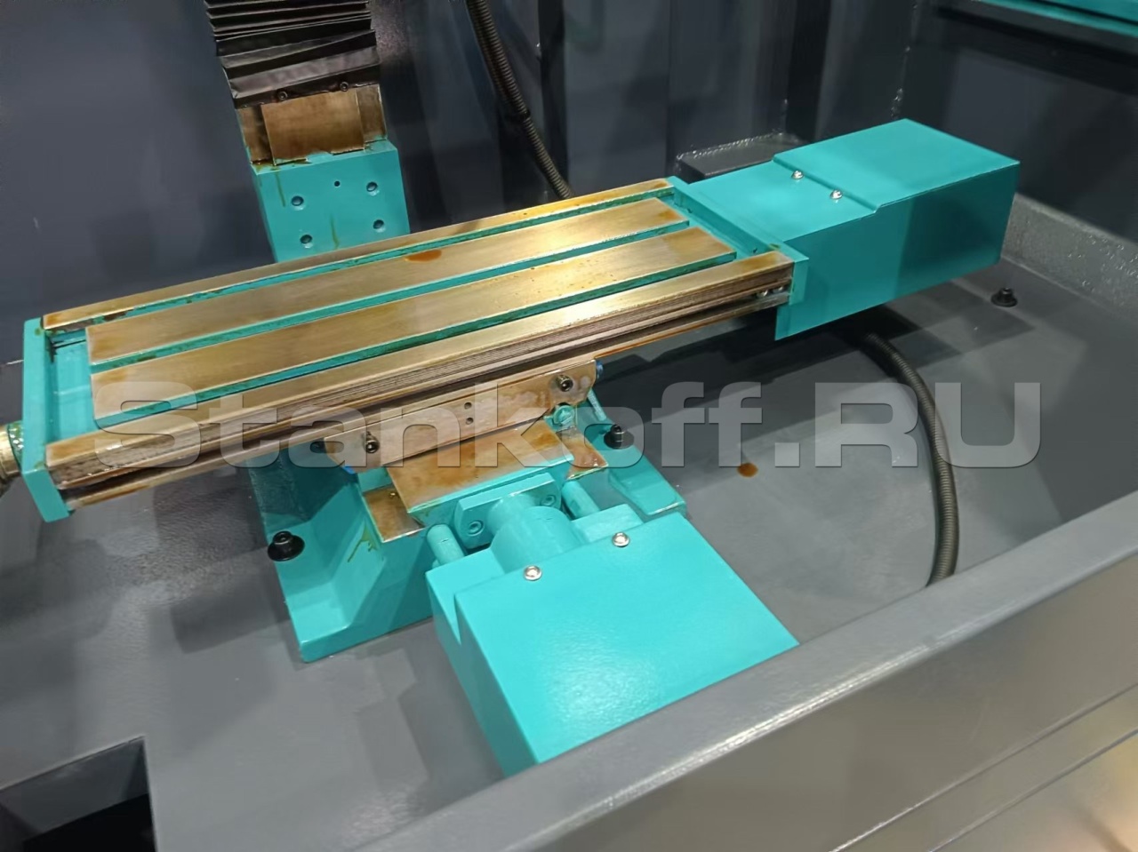

| Размер рабочего стола, мм | 500x180 |
| Количество пазов стола, шт | 3 |
| Ширина пазов стола, мм | 12 |
| Расстояние между пазами стола, мм | 32 |
