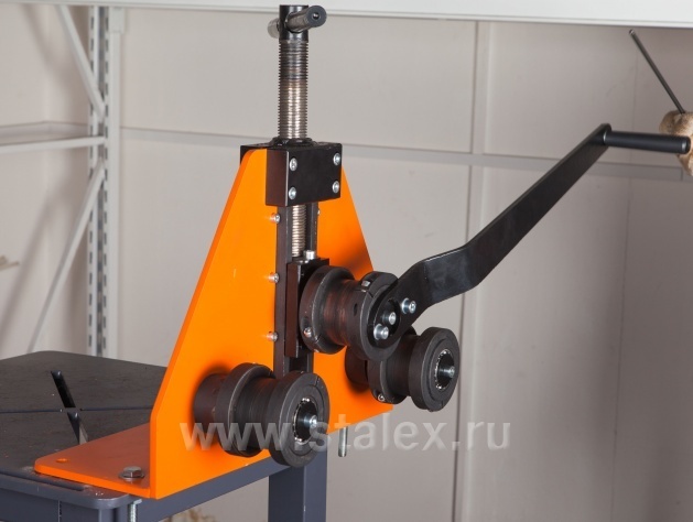

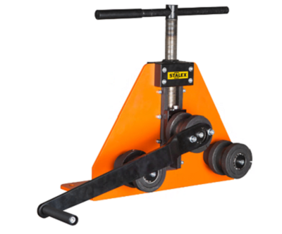

Stalex TG-50 – механический профилегиб с наружными роликами, удобен при работе с заготовкой «колесо» или «круг». Рабочие ролики легко выдвигаются с валов для съёма получаемой заготовки. Предназначен для гибки труб профильного и круглого сечения из металла или другого материала по заданному радиусу, методом прокатки.
На верхнем прижимном ролике крепится рычаг (ручка) для прокатывания заготовок.
Толщина стенки профильной и круглой трубы 1.5-2 мм.
Профильная труба – макс. размер 50х30х1,5мм (плашмя).
Профильная труба – макс. размер 30х30х2мм.
Круглая труба - макс. размер Ø30х2мм.
В стандартной комплектации станок оснащен универсальным комплектом роликов для работы с профильной трубой от 15х15 до 40х40 и 50х30мм.
Дополнительно можно приобрести ролики под круглую трубу – до Ø30мм.
Все ролики изготовлены из Стали 45 (конструкционная углеродистая качественная) и закалены.
