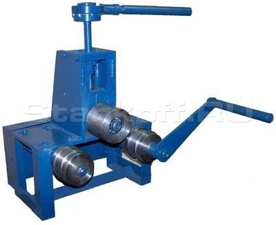

Профилегиб трубогиб ручной МГ-50
Станок профилегибочный ручной МГ-50 позволяет гнуть прямоугольную и квадратную профильные трубы, полосу из стали обыкновенного качества по ГОСТ 380-94 шириной до 50 мм и толщиной до 4 мм.
Опорные ролики наборные. Станок профилегибочный предназначен для эксплуатации в условиях умеренного климата, категория размещения 3 по ГОСТ15150-69.

Станок профилегибочный должен быть жёстко установлен и закреплён через специальные отверстия в раме четырьмя болтами (болты в комплект не входят). Перед началом работы убедиться, что станок профилегибочный закреплён. Проверить наличие и крепления кожуха 9.
Проверить механическую часть:
  • Надёжность всего крепежа, отсутствие люфтов;
  • правильность всех настроек (опорные ролики 4 должны располагаться в одной плоскости);
  • натяжку цепи.
После выполнения перечисленных требований необходимо настроить ролики на ширину изгибаемой детали:
  • Открутить гайки крепления опорных роликов 4 ключом;
  • снять опорные ролики с валов;
  • установить требуемую ширину ручья роликов (20-30-40-50мм), поменяв их местами или развернуть на 180°. Ширину ручья роликов устанавливаем больше ширины заготовки, т.к. при изгибании происходит небольшая деформация (расплющивание) заготовки;
  • установить ролики на валы со шпонкой и закрепить с помощью гаек.
Далее с помощью рукоятки поднять прижимной ролик в верхнее положение. Изгибаемую деталь расположить между опорными и прижимным роликами ( заготовку располагать наиболее широкой плоскостью в ручьи опорных роликов). С помощью вращения рукоятки прижима через храповой механизм плавно опускать прижимной ролик (1/2 оборота) на величину, необходимую для формирования требуемого радиуса изгиба. Подача изгибаемой детали осуществляется вращением рукоятки привода, с помощью опорных роликов, связанных между собой цепной передачей. Для снятия готовой детали необходимо выдвинуть фиксатор из храпового механизма и повернуть на 180°. Затем вращением рукоятки прижима поднять прижимной ролик и освободить деталь.
