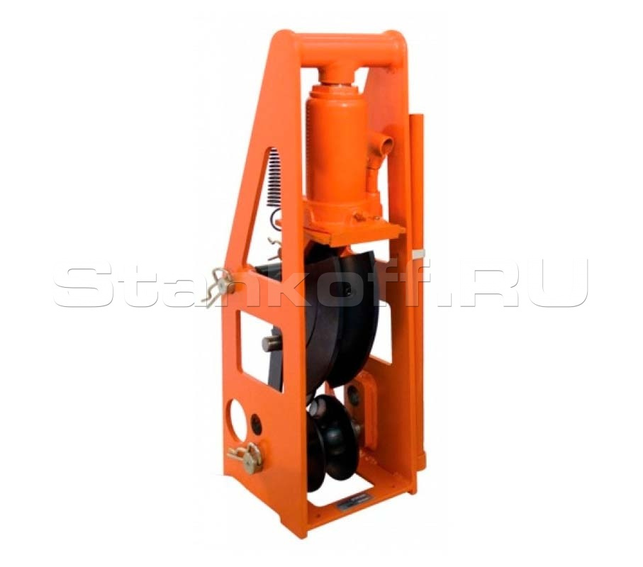

Ручной трубогиб используется для сгибания различных металлических (алюминиевых, медных, стальных) металлопластиковых труб. Этот инструмент представляет удобство использования для профессионалов, так как именно с его помощью можно аккуратно произвести выгибание трубы, причем прямо на месте ремонта или монтажа труб. При использовании трубогиба риск сплющивания или излома минимален, кроме того, уменьшается потребность в стыковочных элементах – отводах и фитингах, поэтому прокладка трубопровода становится более экономичной.

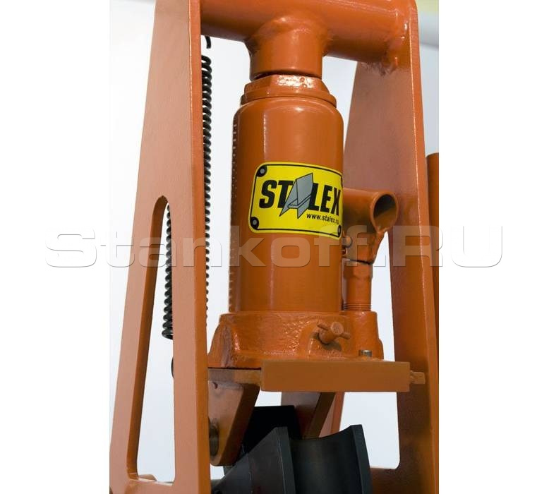

Усовершенствованный вариант – это трубогиб ручной гидравлический отличается от обычного ручного тем, что его привод усилен гидравликой. Это позволяет монтажнику прикладывать меньше усилий при гибке стальных труб, и затрачивать на гибку гораздо меньше времени.

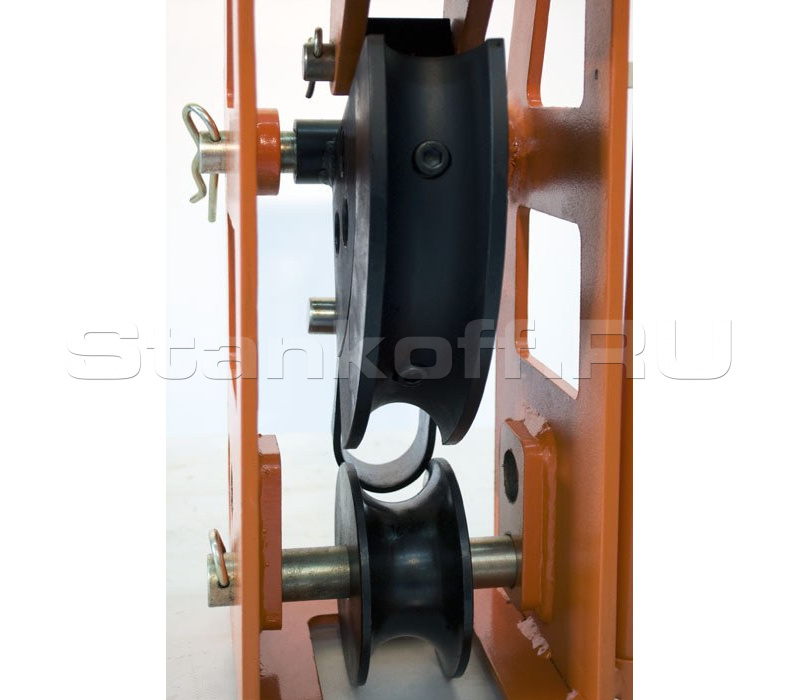

Основным отличием от станков этого же типа - ручных гидравлических является способ гибки, станок HB-8 – протягивает заготовки (не прокатывает и не продавливает), что не позволяет заминать и деформировать заготовки так, как в случае метода прокатывания заготовок и позволяет изготавливать более сложные изделия, чем способом продавливания заготовок. Модель HB-8 протягивает заготовки при помощи гидравлики и тремя типами оправок (каждый тип из которых имеет несколько вариантов размеров).

- Привод усилен гидравликой с максимальным усилием 8 тонн;
- Быстросменные вальцы позволяют значительно сэкономить время;
- Прочная стальная конструкция;
- Комплект из 5 сменных штампов дает возможность работать с трубами разного диаметра;
- Предназначен для гибки труб диаметром до 1 3/4" с толщиной стенки до 2,2 мм.
| Макс. усилие, тонн | 8 | ||||||
| Макс. ход поршня, мм | 120 + 60 | ||||||
