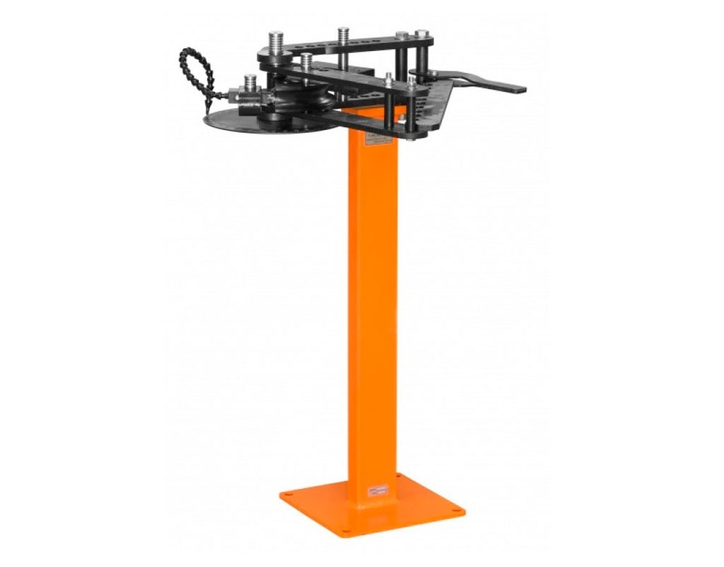

Трубогиб Stalex TB-3 предназначен для изгибания круглых труб из металла или другого материала по заданному радиусу. Гибка трубы происходит вокруг штампа-шаблона, что обеспечивает точность изгиба трубы на заданный угол и с заданным радиусом. Максимальный угол гиба 0 - 120° (180° под заказ). Стандартный набор штампов позволяет изготавливать множество вариантов гибки труб различной конфигурации и в разных плоскостях.
Предназначен для небольшого производства, слесарной мастерской или кузни. Широко применяется в сантехнических работах. Легко размещается в небольших помещениях, ангарах, гараже или на даче. Универсальный станок - позволяет легко и дешево выполнить как разовые работы, так и мелкосерийное производство по гибке труб, профилей или проката.
Максимальные допустимые толщины стенки трубы для стали Q235
Ø25,4 мм (1'') х R штампа 76,2 мм (3'')3 мм
Ø38,1 мм (1-1/2'') х R штампа 127 мм (5'')3,5 мм
Ø44,45 мм (1-3/4'') х R штампа 152,4 мм (6'')3,75 мм
Тип профиляПараметры обрабатываемых заготовок, мм
Круг (труба)Ø25,4 мм (1'') х R штампа 76,2 мм (3'')
Ø44,45мм (1-3/4'') х R штампа 152,4 мм (6'')
Техническая характеристика трубогиба ручного универсального TB-3
Угол гибкидо 120° (до 180° - под заказ)
Габариты, мм980х340х360
Масса нетто/брутто, кг64/67
