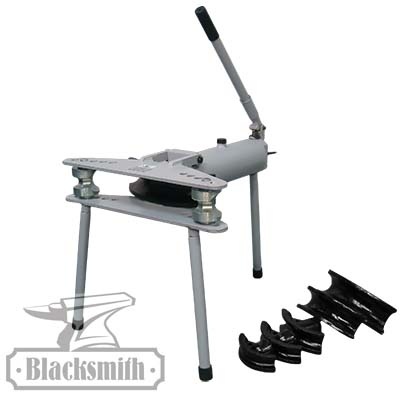

Ручной гидравлический трубогибочный станок MPB10 Blacksmith с закрытой рамой.
Используется для гибки круглых труб от Ø1/2” до  Ø2" на угол до 90°.
Применяется при  прокладке и обслуживании различных трубопроводов.
Для производства соединительных элементов - углов, отводов, колен.
В комплекте 6 оправок: Ø1/2”, Ø3/4”, Ø1”, Ø1-1/4”, Ø1-1/2”, Ø2”.

  • Максимально развиваемое усилие 10 т.
  • Гибка нержавеющей трубы.
  • Компактность и мобильность.
Трубогиб MPB-10 легко транспортируется на объект выполнения работ.
Помещается в багажнике легкового автомобиля.
Особенности
  • Боковые упорные ролики имеют специальные проточки под разные диаметры труб.  Это позволяет гнуть трубы без боковых вмятин.
  • Возможность регулировки расстояния между боковыми опорными роликами.
  • Большая скорость гибки труб.
Вес:  45/48 кг.
Размер упаковки: 710х590х220 мм.
Комплектация
Ручной гидравлический насос.
Закрытая рама.
Набор оправок для различных диаметров труб (Ø1/2”, Ø3/4”, Ø1”, Ø1-1/4”, Ø1-1/2”, Ø2”).
