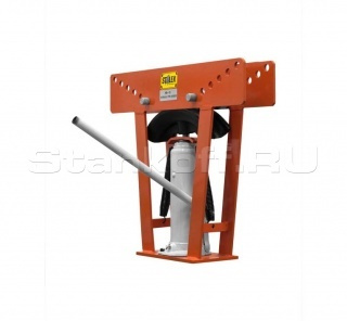

Ручной трубогиб используется для сгибания различных металлических (алюминиевых, медных, стальных), металлопластиковых труб. Этот инструмент представляет удобство использования для профессионалов, так как именно с его помощью можно аккуратно произвести выгибание трубы, причем прямо на месте ремонта или монтажа труб. При использовании трубогиба риск сплющивания или излома минимален, кроме того, уменьшается потребность в стыковочных элементах – отводах и фитингах, поэтому прокладка трубопровода становится более экономичной.

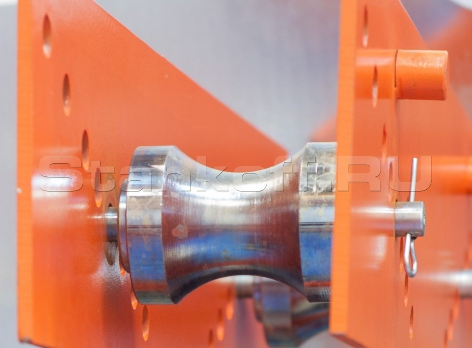

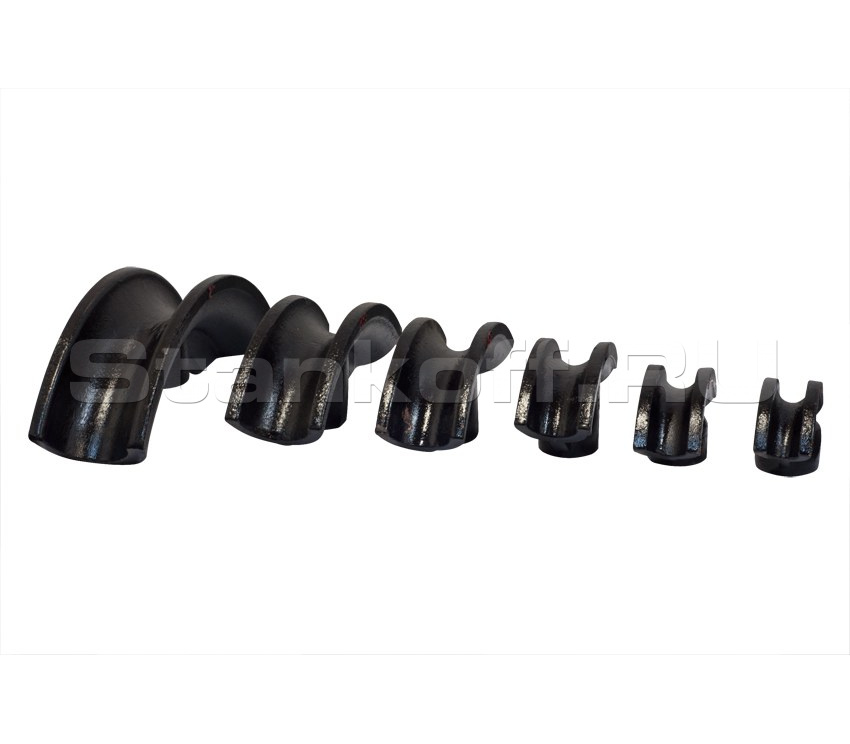

Модель HB-12 продавливает заготовки при помощи гидравлической направляющей, с шестью сменными рабочими опорами. Помимо шести рабочих опор станок имеет две горизонтальные опоры, устанавливаемые в отверстия для регулировки радиуса гиба. Трубогиб имеет два рабочих положения вертикальное и горизонтальное. Для работы в горизонтальном положении предусмотрены опорные ножки на стальном корпусе.

- Макс. усилие 12 тонн
- 6 сменных штампов в комплекте
- Две горизонтальные опоры для регулировки радиуса гиба
- Возможность работы в горизонтальном и вертикальном положении

| Стандартные штампы (водогазопроводные, бесшовные, полимерные) |
Дюймы | 1/2" | 3/4" | 1" | 1 1/4" | 1 1/2" | 2" |
| мм | 20 | 25 | 32 | 42 | 48 | 60 | |
