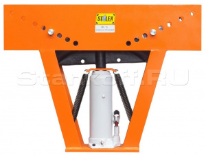

Трубогиб ручной гидравлический HB-16

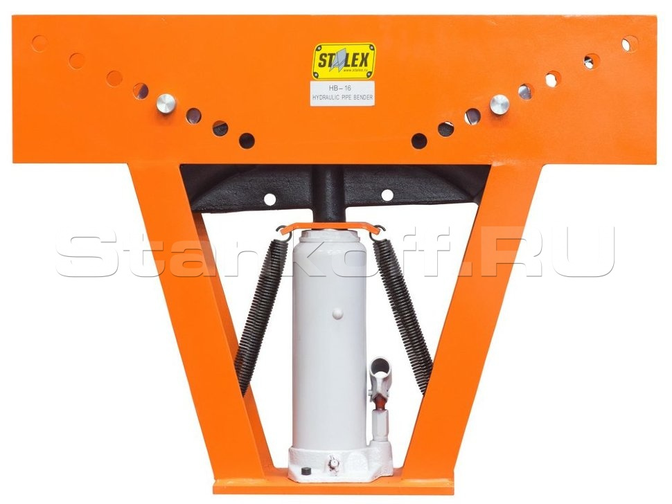

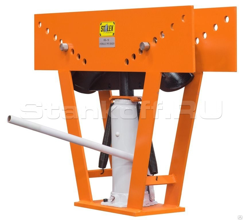

Ручной трубогиб используется для сгибания различных металлических (алюминиевых, медных, стальных) металлопластиковых труб. Этот инструмент представляет удобство использования для профессионалов, так как именно с его помощью можно аккуратно произвести выгибание трубы, причем прямо на месте ремонта или монтажа труб. При использовании трубогиба риск сплющивания или излома минимален, кроме того, уменьшается потребность в стыковочных элементах – отводах и фитингах, поэтому прокладка трубопровода становится более экономичной.
Тип станка – ручной гидравлический отличен от других вариантов ручных трубогибов тем, что его привод усилен гидравликой. Это позволяет монтажнику прикладывать меньше усилий при гибке стальных труб, и затрачивать на гибку гораздо меньше времени. Модель HB-16 продавливает заготовки при помощи гидравлической направляющей, с восемью сменными рабочими опорами. Помимо восьми рабочих опор станок имеет две горизонтальные опоры, устанавливаемые в отверстия для регулировки радиуса гиба. Трубогиб имеет два рабочих положения вертикальное и горизонтальное. Для работы в горизонтальном положении предусмотрены опорные ножки на стальном корпусе.
Особенности
- Макс. усилие 16 тонн
- 8 сменных штампов в комплекте
- Две горизонтальные опоры для регулировки радиуса гиба
- Возможность работы в горизонтальном и вертикальном положении
| Техническая характеристика трубогиба ручного гидравлического HB-16 | |||||||||
| Макс. усилие, т | 16 | ||||||||
| Макс. ход поршня, мм | 240 | ||||||||
| Стандартные штампы (водогазопроводные, бесшовные, полимерные) |
Дюймы | 1/2" | 3/4" | 1" | 1 1/4" | 1 1/2" | 2" | 2 1/2" | 3" |
| мм | 20 | 25 | 32 | 42 | 48 | 60 | 76 | 90 | |
| Толщина стенки, мм | 2,5-6 | ||||||||
| Макс. угол гибки | 90° | ||||||||
| Размер упаковки, мм | 820х620х240 | ||||||||
| Масса нетто/брутто, кг | 85/88 | ||||||||
