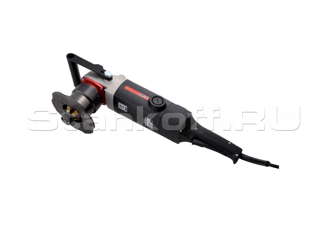

Ручной кромкорез ВМ-16

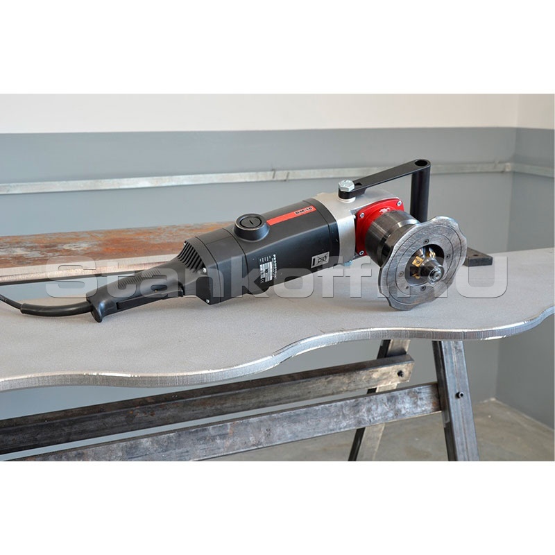

Портативная ручная машина ВМ-16 предназначена для снятия фаски на листах, трубах, криволинейных поверхностях, в отверстиях. Работает по стали, алюминиевым сплавам, латуни различным пластикам. В зависимости от выбранной фрезерной головки, машина может снимать фаску под углами 22.5°, 30°, 37.5°, 45°, 55° и 60° на материале толщиной от 1,5 мм с максимальной шириной фаски от 16 мм. Фрезерная головка оснащена 5 сменными высокостойкими твердосплавными пластинами. Фрезерная головка, предназначенная для скругления кромки может оснащаться пластинами с радиусами обработки R3, 4 или 5. Количество пластин - 4.
Возможно снятие внутренней фаски в отверстиях диаметром от 40 мм. В ВМ-16 реализована плавная регулировка ширины фаски, защита от перегрузки а также электронная регулировка частоты вращения головки для работы по различным видам материалов.

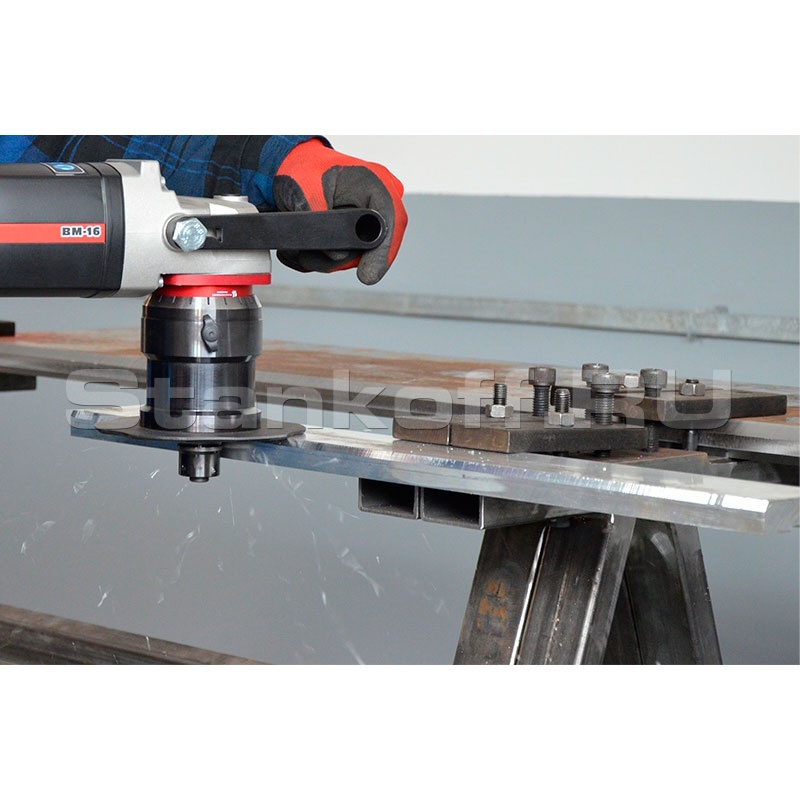

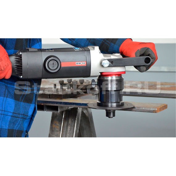

Снятие фаски с внеш. края

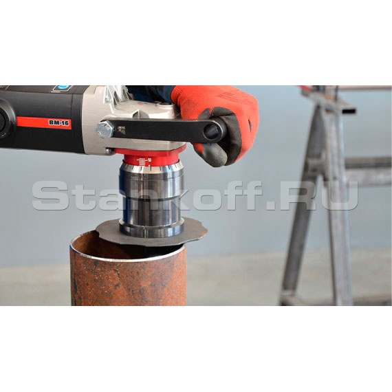

Снятие внешней фаски c труб
Снятие внешней фаски c труб min Ø 40 мм

Максимальная ширина фаски 16 мм
Технические характеристики ручного кромкореза ВМ-16
Длина 585 мм
Ширина 156 мм
Высота 238 мм
Частота вращения 1800–5850 об/мин
Напряжение 220 - 240 В
Частота 50-60 Гц
Мощность 2,2 кВт
Угол фаски 22,5°, 30°, 37,5°, 45°, 55°, 60° °
Радиусы скругления R2, R3, R4, R5
Класс изоляции / защиты II / IP 20
Ширина фаски 16 мм
Минимальный диаметр зенкования 40 мм
